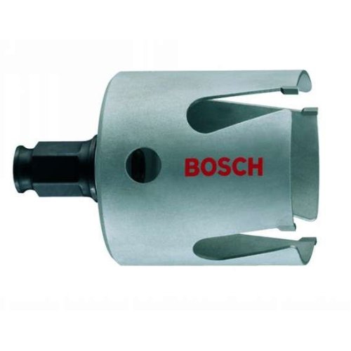

Wie habt ihr eigentlich den Luftfilterkastendeckel geöffnet? Auf der Rückseite sind ja extra makierungen, ich weiß nur nicht wie ich den sauber ausgeschnitten bekomme, sodass es auch von nahem gut aussieht...
Beiträge: 12426
Re: Sm 610 06 richtig abstimmen
MxGlass hat geschrieben: ... ich weiß nur nicht wie ich den sauber ausgeschnitten bekomme, sodass es auch von nahem gut aussieht...
Macht man mit ner Lochkreissäge.... sieht ungefähr so aus....
Hatte ich bei mir auch mal durchgeführt....
3632
Nach'm Bohren das Loch sauber entgraten und fertig.... :mrgreen:
Gitter hatte ich von ner Reuse genommen und mit Heißkleber innenseitig befestigt....
