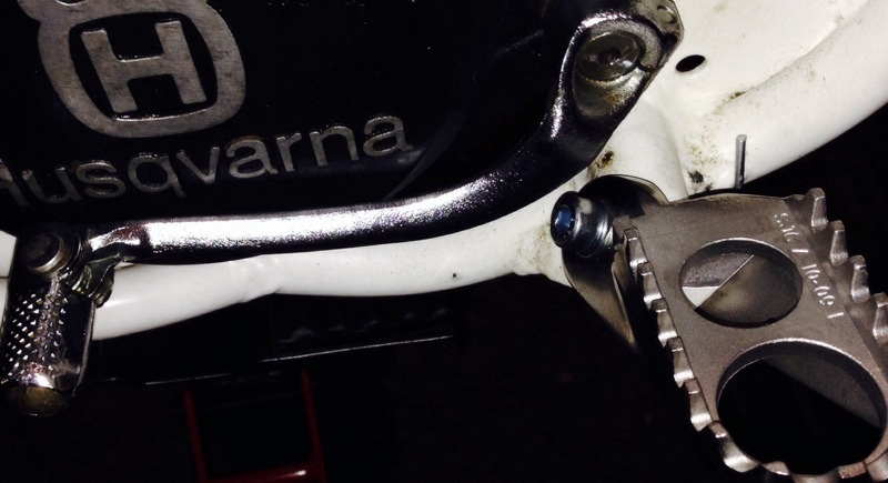

Hallo, verzeiht meine späte Antwort aber ich war unterwegs(mit dem Motorrad!) und hatte noch etwas Probleme die Fotos zu verkleinern...
Inzwischen habe ich mir den anderen Fußraster angesehen und der ist auch schon verbogen, nicht ganz so schlimm aber da ist es auch nur eine Frage der Zeit bis dasselbe passiert.
Somit kann ich die Fußrasten für MX nicht empfehlen.
Ich dachte ich bin bei der Landung vom Raster abgerutscht aber wie ich runter schaue konnte ich keinen Raster mehr sehen, zum Glück nicht gestürzt...
Zur Info, ich habe so etwa 90Kg mit Rüstung und bin in Nagycenk, Ungarn gefahren.
Ich bin nicht der Vollprofi und habe auch keinen Doppelsprung zu kurz erwischt oder so.
Es sind da aber schon ein paar große Tables und Doubles, die ich normal(für ein modernes Bike) gesprungen bin.

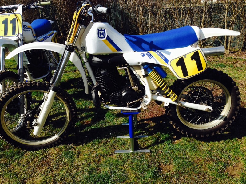

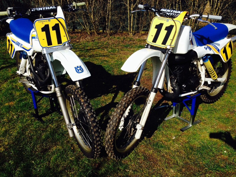

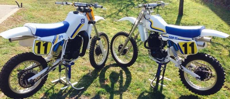

vielen Dank für die Fotos ... beides sehr schöne Motorräder (die beiden alten natürlich
). Das mit den Rasten ist ja schade, war fast so weit auch welche zu kaufen, weil sie nicht so teuer sind. Man könnte sie mit einem auf der Innenseite winkelig angeschweißten Steg verstärken. Das würde ein Verbiegen minimieren und ein Abkippen wie geschildert verhindern.
@ Jürgen, die 430er fährt sich wie eine 250er mit mehr Bums ausm Keller gegen die 500er. Die ist die Hölle und der reinste Killervibrator
( Frauen hätte ihre Freude auf der Sitzbank

Sollten die hinteren Koties Reproteile sein, wo gibts die dann? Was ist das eigentlich für eine Gabel und Bremse an der TC? ... und der Schalthebel hat so einen Swing nach unten raus ... meiner ist gerade.
Der Tank der 500er CR ist so schön weiß, wie hast Du den so schön hin bekommen? ( ist immer ein riesen Thema hier)

So wie das aussieht ist die Raste selber ja kaum verformt daher nehme ich an die ist praktisch über den Anschlag einfach drübergerutscht ?
Da würde es ja reichen wenn man die waagrechte Fläche etwas weiter nach innen zieht

Servus,
gestern haben wir ein erstes Paar mal verstärkt und beschlossen es dem "Verbieger" zukommen zu lassen um einen ausführlichen Test zu machen, wenn er grünes Licht gibt werde ich an dieser Stelle nochmals posten, wegen des Umbaus. Die endgültige Fassung wird optisch ein klein wenig verfeinert, jetzt gings ja erstmal um Funktion.
Wir haben die ursprünglichen Fußrasten auch nochmal an einem alten Fahrgestell "trocken" getestet:
Sprich mit einem 1,5 Kilo Richthammer so lange auf die Rasten eingedroschen, bis sie sich verbogen haben. Mir ist bei der Aktion fast schlecht geworden, als er derart zugeschlagen hat und ich wette, dass dabei jede moderne Fußraste in die Knie gegangen wäre. Das Fazit des Metallers (und MXers) "Mit dem Hammer richte ich normalerweise 10mm Bleche - der Sprung muss schon gewaltig gewesen sein um die Rasten zu verbiegen."
Trotzdem werde ich die Verbesserungsaktion natürlich durchziehen - safety first!

An enien "alten" Fahrgestell" aaahhh-doch hoffentlich kein schönes altes Husky-Fahrgestell misshandelt
- RC610
- Beiträge: 154
- Registriert: 30.11.10 - 20:14
- Motorrad: TE 450
- Wohnort: swabian highlands
Re: Fußrasten für Huskys ca. 1982-1986
Ja leider - ein bzw. SEIN schönes altes Fahrgestell misshandelt - die Schraube war danach ebenfalls krumm. Die Fußrastenaufnahme hat es überraschender Weise nicht beeindruckt. Der Rahmen ist allerdings nicht mehr ganz so schön und auch ein wenig angeflext.
