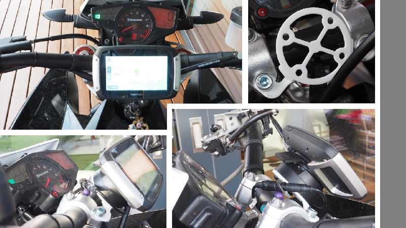

Guten Tag
Ich habe ein TomTom und benutze die Ram Halterung - sieht nicht so toll aus. Ich habe daher das Thema Halterung für die Nuda wieder aufgenommen.
Ich bin auf einen hilfreichen Motorradkollegen im Internet gestoßen, der schon den Halter für meine Monster gezeichnet hat.
Auf dieser Basis hat er an einen Halter für die Nuda gezeichnet. Heute habe ich den ersten Kunstoffdummy montiert. Anbei ein paar Bilder.
Hoffe, dass ich bis zum Treffen die Metallvariante habe.

Hallo
Für alle die ein TomTom Rider haben:
der von mir angesprochene Navihalter ist seit heute bei shapeways bestellbar:
https://www.shapeways.com/product/AHTEW ... -aus-stahl
Shapeway user "Varadero" aus Ingolstadt hat sich da für uns in Zeug gelegt! DANKE (der Preis legt shapeways fest und nicht er, geht nach Dimension und Gewicht)
Wenn man seinen Usernamen auf shapeway sucht, lassen sich noch viele andere Dinge finde... Navihalter sowieso, div Abeckungen und wenn es ernst wird Sturhelm für Teddy (da war doch was).
Beim Treffen sollte der Halter schon auf meiner Nuda montiert sein.
