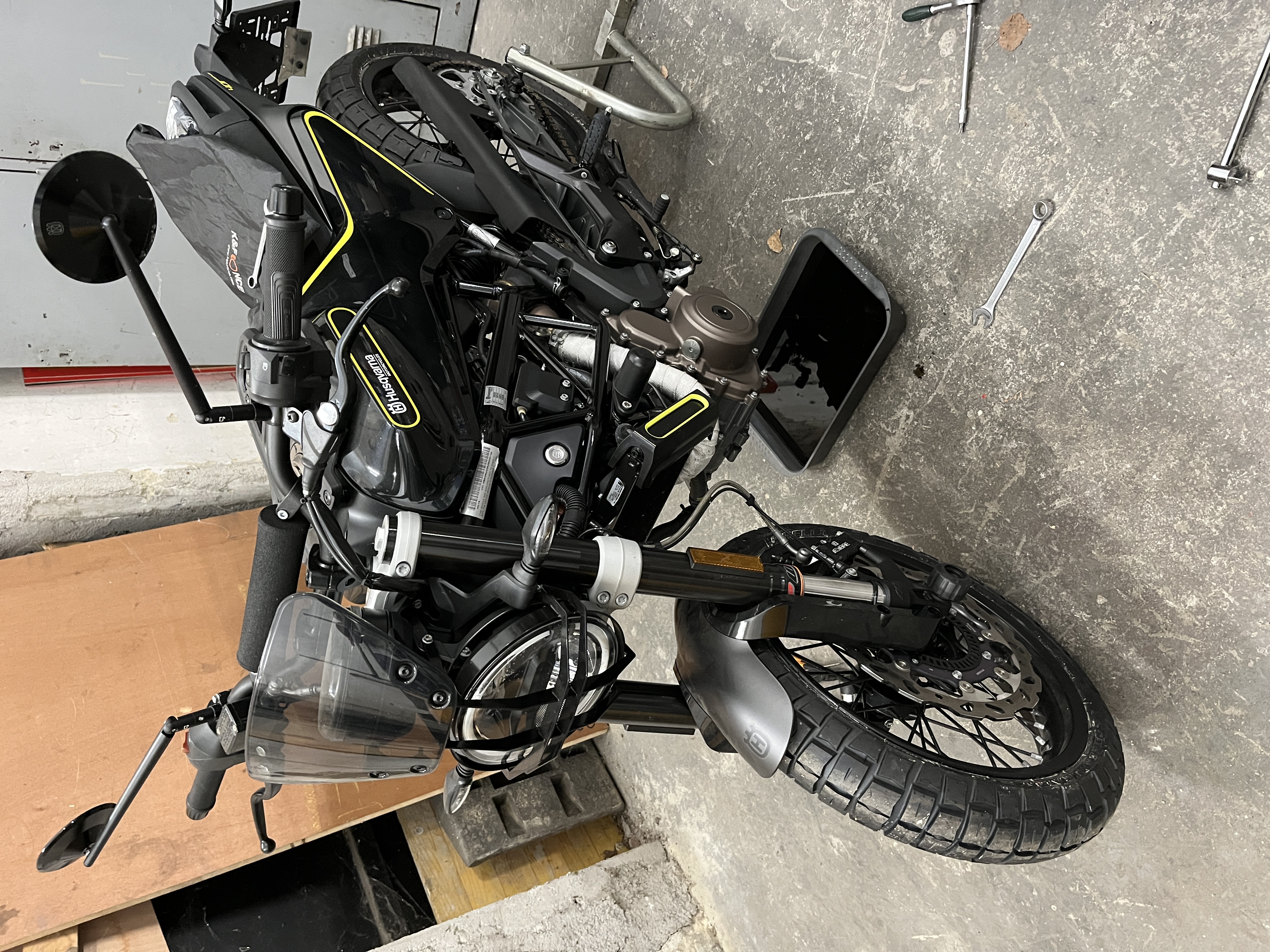

meine stehen etwas weiter unten (ca. 10cm obern Griff)
nur um jeden möglichen mm auszunutzen ;-)
vielleicht noch ein Tipp...
ich hab mir die passenden Imbuss ins Bordwerkzeug gelegt damit man die auch unterwegs mal nachziehen kann
(tatsächlich ist mir bei der ersten Ausfahrt eine Seite locker geworden, musste dann einen Baumarkt suchen der die kleinen hatte)

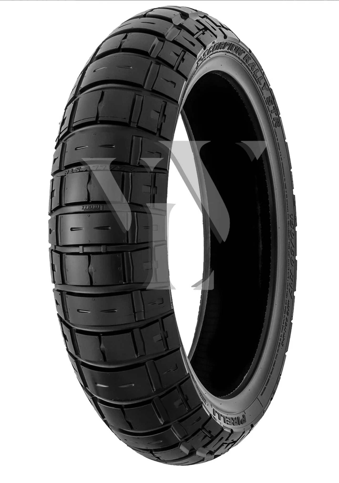

knevil hat geschrieben: 20.08.24 - 20:43 So, hab jetzt Deine Modifikation nachgebaut. Passt auch noch bei 2021er :D. Vielen Dank nochmal.
Was für Reifen sind denn auf der Maschine aufgezogen? Sind diese zu empfehlen, auch wenn man nicht ins Gelände geht?
Verfasst: 15.03.26 - 07:23
von walter-1
original sind Pirelli Scorpion Rally SRT drauf
ich war damit sehr zufrieden, trotz der "groben" Optik halten die deutlich mehr/besser als man ihnen zutrauen würde
ausserdem passen die, eben wegen der Optik sehr gut zum Design

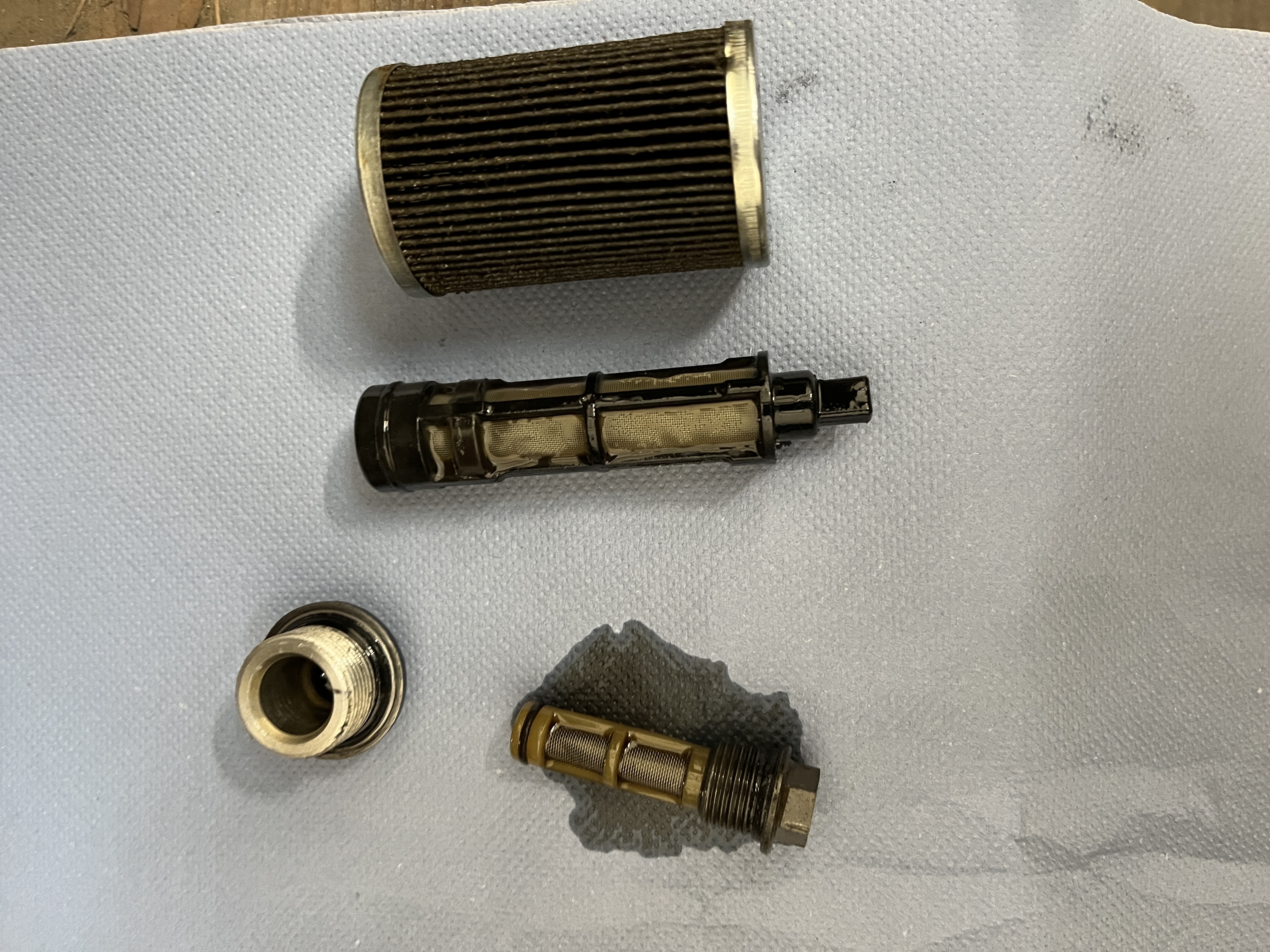

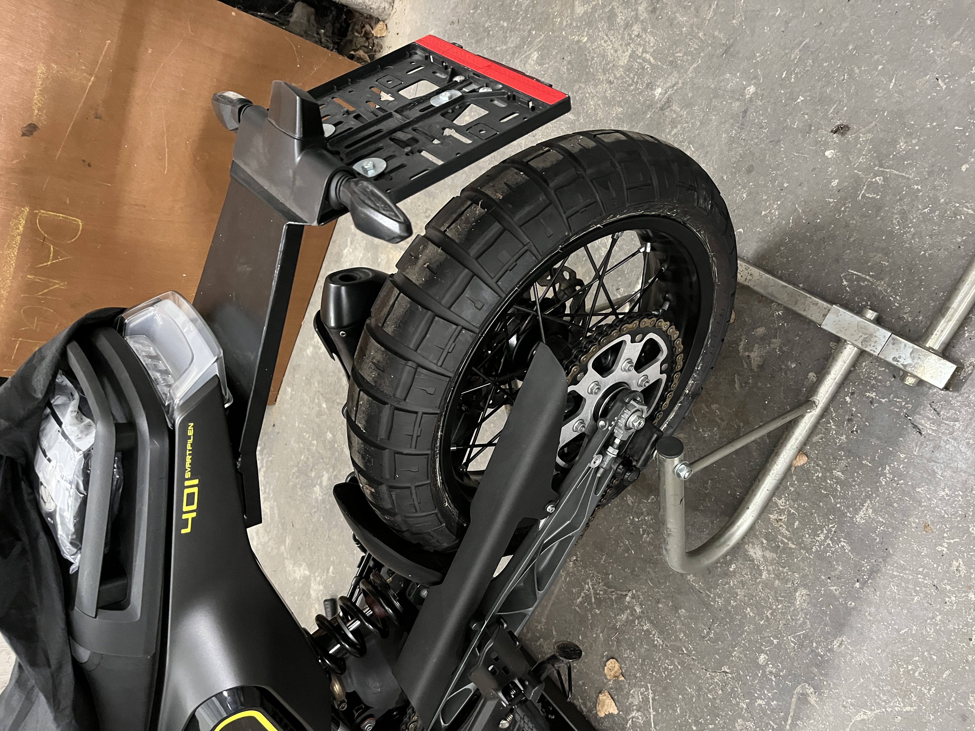

Zwischenstand...
neue Gummi sind aufgezogen, Räder wieder drin
(die alten Gummi's hätten noch genug Profil gehabt, mir ging's nur um's Alter/Haftfähigkeit)
Ölwechsel (15W-50) mit allen Filtern/Sieben
(bissl dunkel war das Öl aber sonst keinerlei Verschleißspuren/Späne zu sehen :Top: )
Bremsflüssigkeit vo+hi gewechselt
Batterie ist noch nicht drin, muss ja noch den April abwarten, wird zeitgerecht Nachgeladen
:2w:

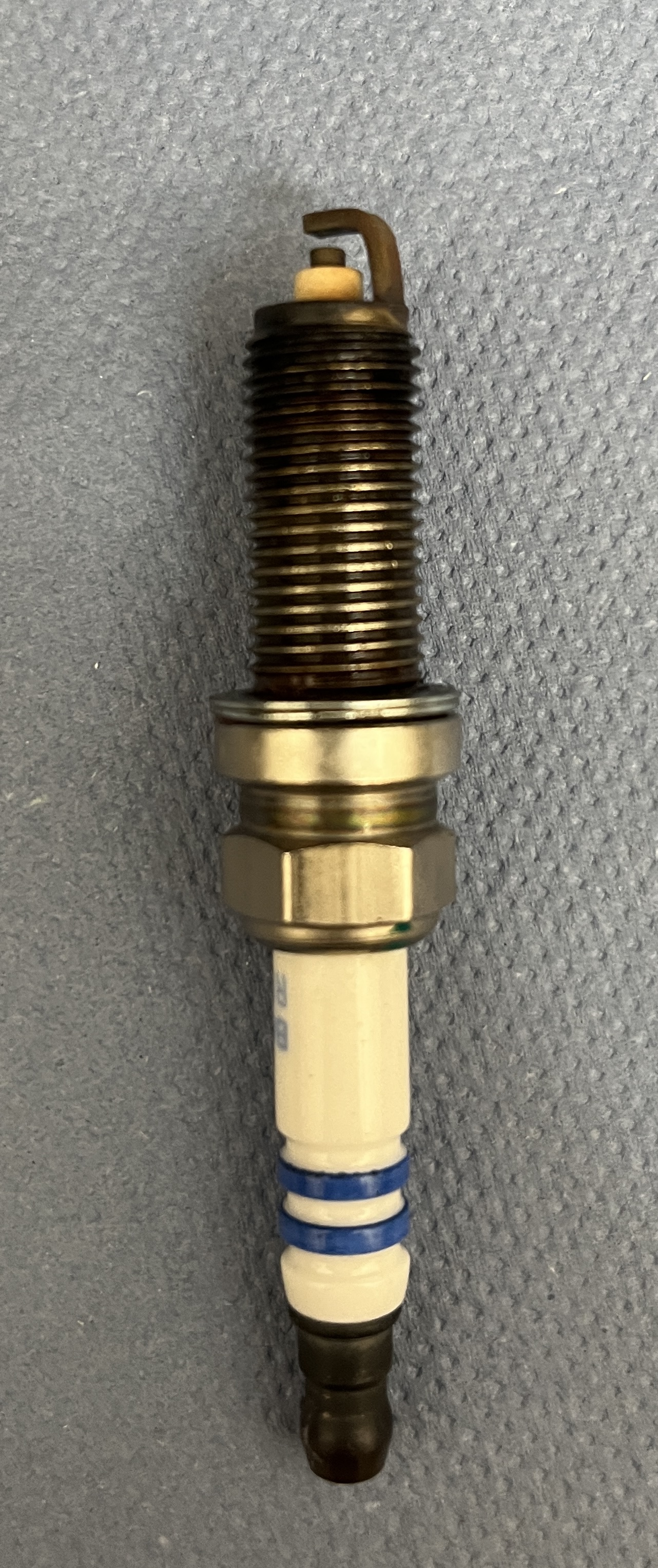

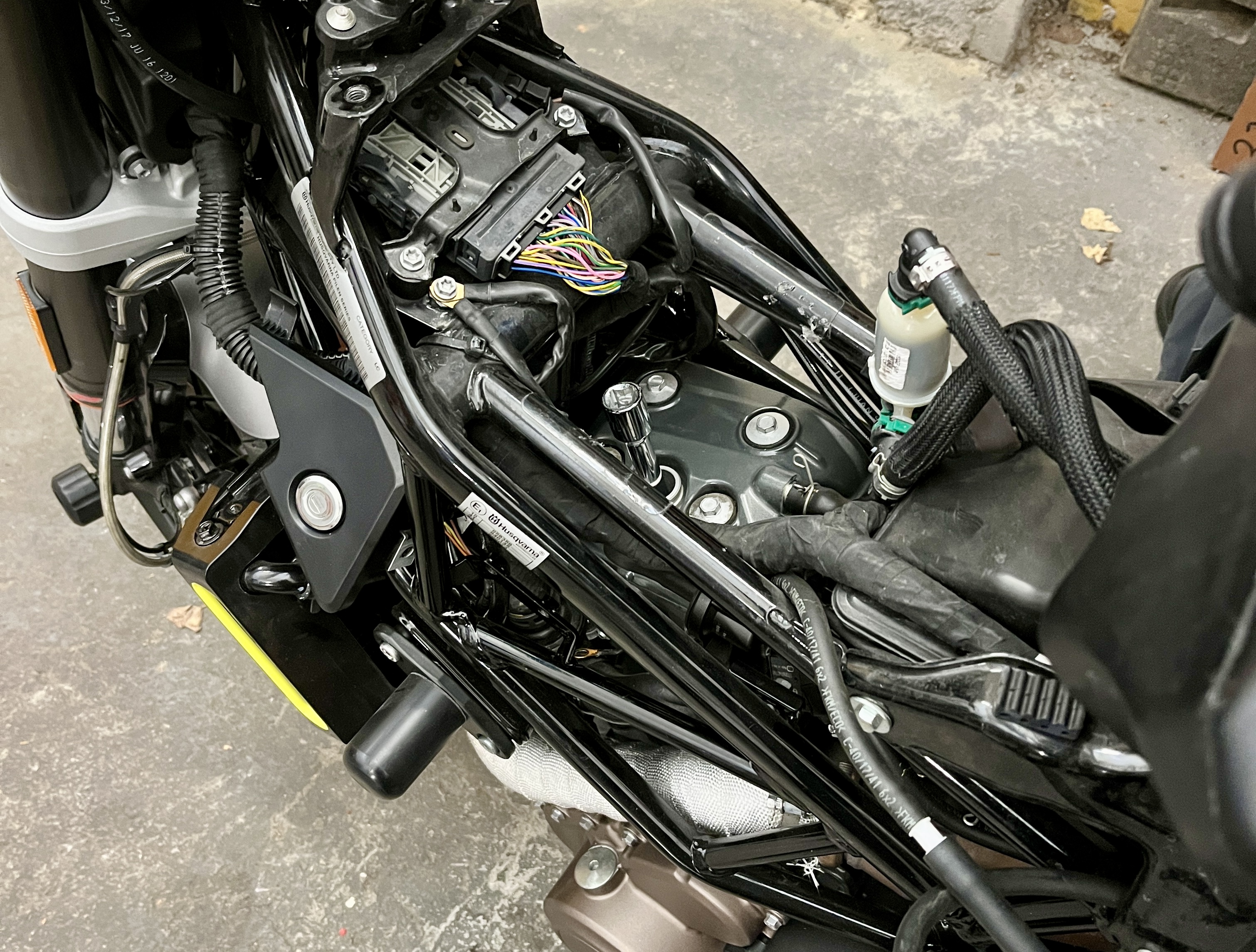

aber ohne Tank ausbau'n is der Kerzenwechsel nicht möglich :roll:
die Benzin Schläuche (sammt Schellen, Ecken und Filter) sind so dermaßen im Weg das nicht mal der Kerzenstecker aus dem Loch zu bekommen is...
und wenn ich mir die Kerze so anschau...war's gar nicht notwendig die zu Tauschen
:2w:

...sehe ich auch so. Wäre noch gegangen.
Und das mit dem Wechseln ist wirklich ganz schön knifflig. Ich dachte aber, dass ich es ohne Tankausbau geschafft habe.

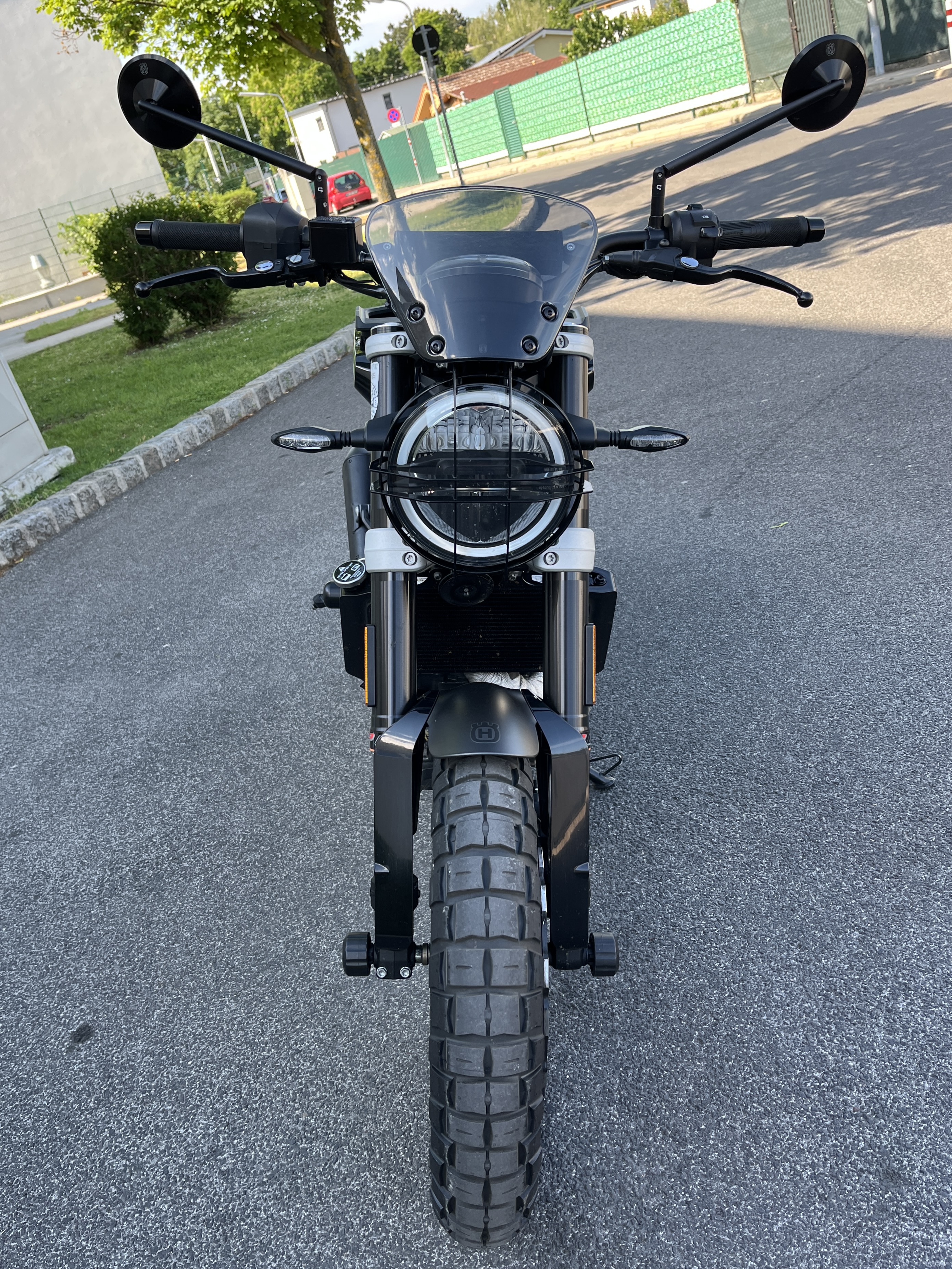

Verfasst: 19.05.26 - 10:02
von walter-1
sodala...
2 Wochen später als geplant hab ich heute, mit dem Erwerb eines neuen Pickerls (§57a oder auch TÜV)
meinen persönlichen Start in die neue Saison, begonnen :heba: :heba: :heba:
anschließend noch eine kleine Runde gemacht, geht eh noch :bübo:
Nachtrag...

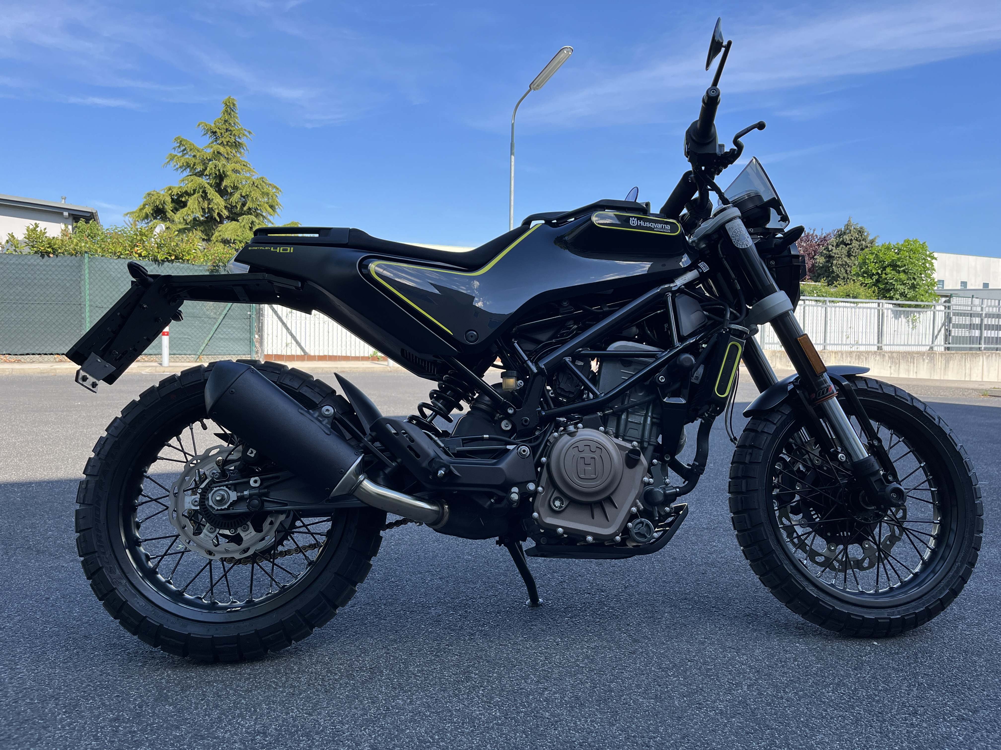

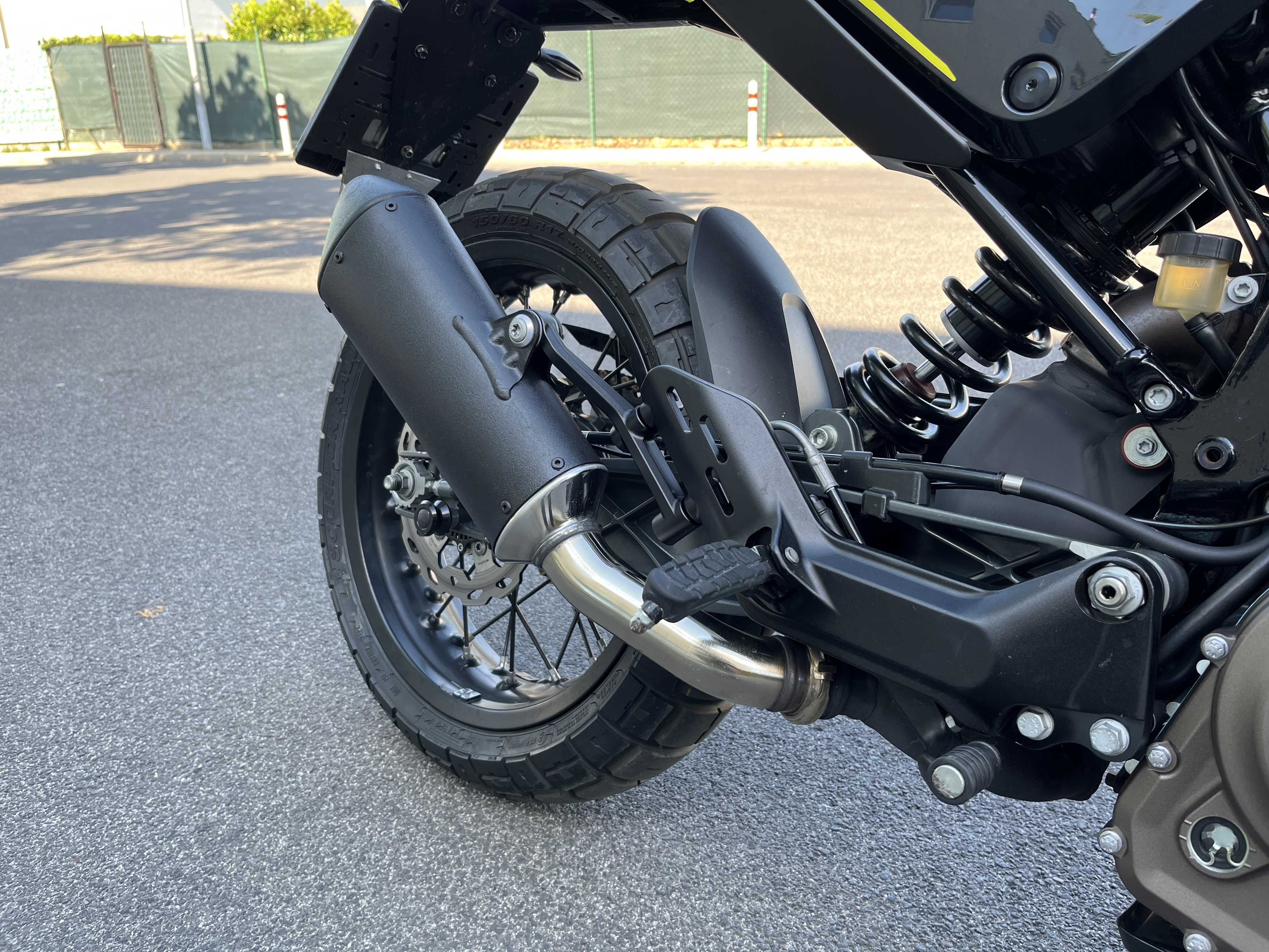

das Auspuff-Projekt hat ganz gut funktioniert,
hab die Halter vom Blech entfernt, mit hitzebeständiger Farbe lackiert (gerollt weil ich eine grobe Optik erzielen wollte)
und das Rohr poliert ( :oops: )
alles in allem war's ein Versuch der gar nicht so schlecht geworden is, somit ist ein Zubehör Slip-on mal nicht notwendig
nach der langen Standzeit ist sie (mit neuer Batterie) am ersten Drücker angesprungen :prost:
:2w:
