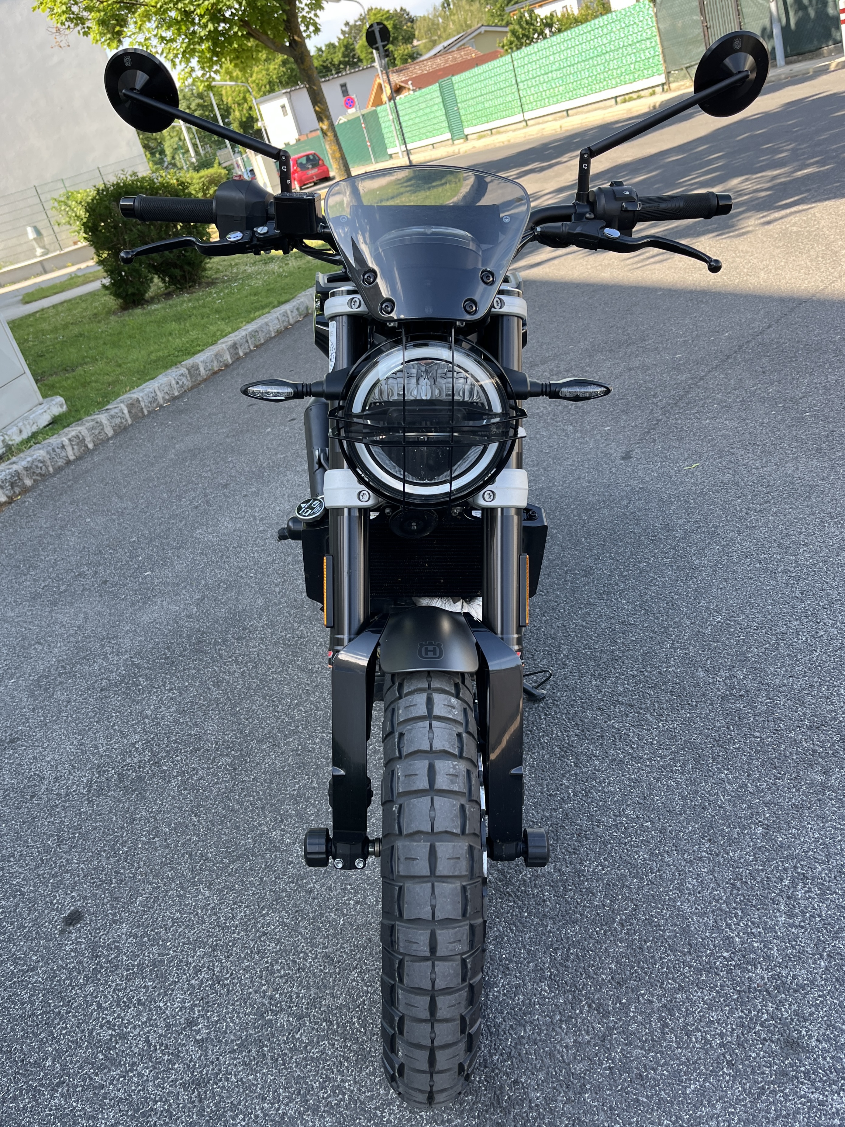

Super, danke und nochmal vielen Dank für's teilen der Modifikation!!!
So, hab jetzt Deine Modifikation nachgebaut. Passt auch noch bei 2021er
. Vielen Dank nochmal.
- 20240820_200938.jpg (989.27 KiB) 15051 mal betrachtet
- 20240820_200915.jpg (975.45 KiB) 15051 mal betrachtet
- 20240820_200911.jpg (993.04 KiB) 15051 mal betrachtet

Super
meine stehen etwas weiter unten (ca. 10cm obern Griff)
nur um jeden möglichen mm auszunutzen
vielleicht noch ein Tipp...
ich hab mir die passenden Imbuss ins Bordwerkzeug gelegt damit man die auch unterwegs mal nachziehen kann
(tatsächlich ist mir bei der ersten Ausfahrt eine Seite locker geworden, musste dann einen Baumarkt suchen der die kleinen hatte)
ich justiere die ggf noch etwas nach, so viel Sicht, wie jetzt, hatte ich bisher noch nicht :). Ich hoffe uhu Schraubensicherung regelt.

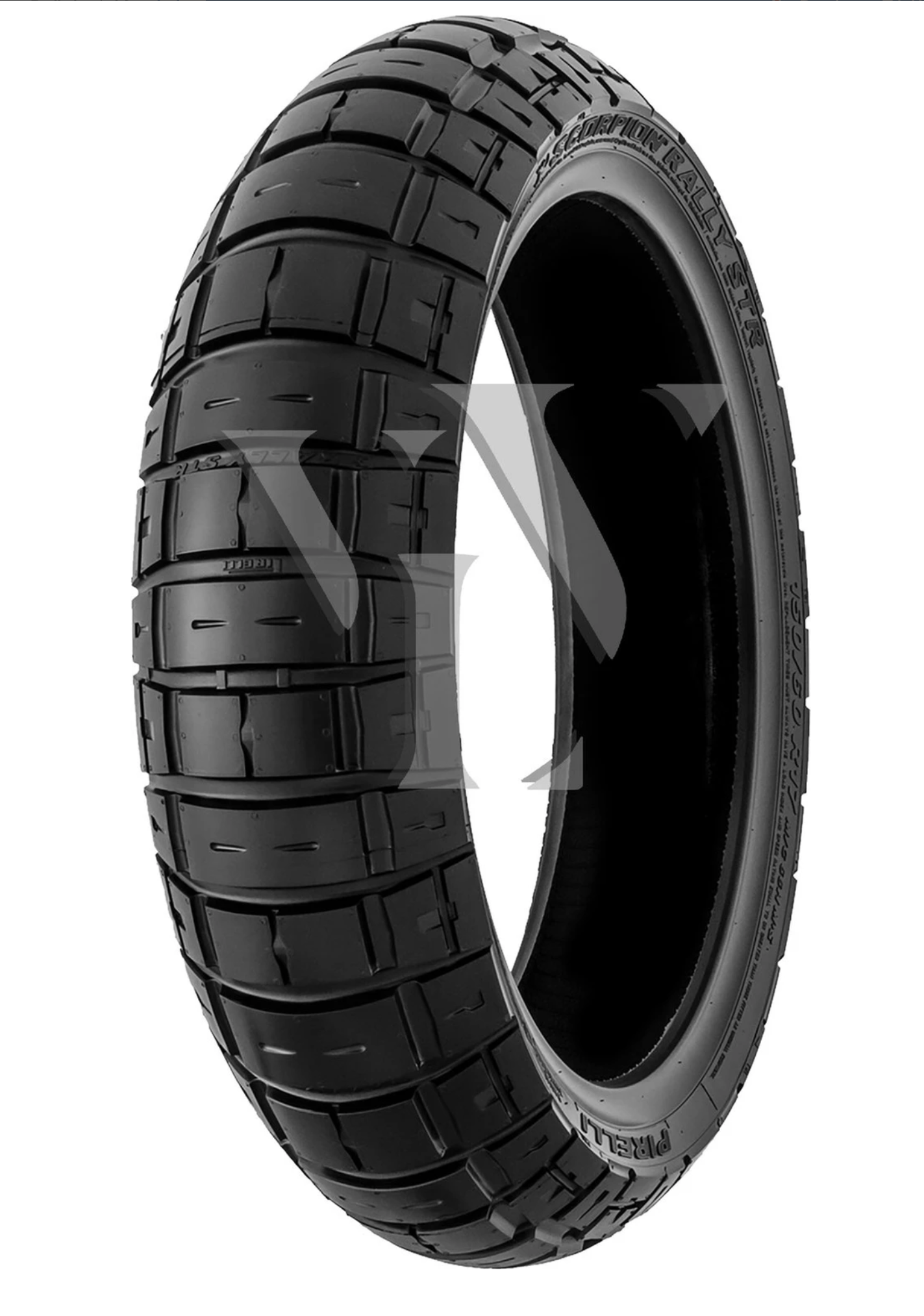

original sind Pirelli Scorpion Rally SRT drauf
ich war damit sehr zufrieden, trotz der "groben" Optik halten die deutlich mehr/besser als man ihnen zutrauen würde
ausserdem passen die, eben wegen der Optik sehr gut zum Design
Da bin ich absolut Deiner Meinungwalter-1 hat geschrieben: ↑15.03.26 - 07:23 original sind Pirelli Scorpion Rally SRT drauf

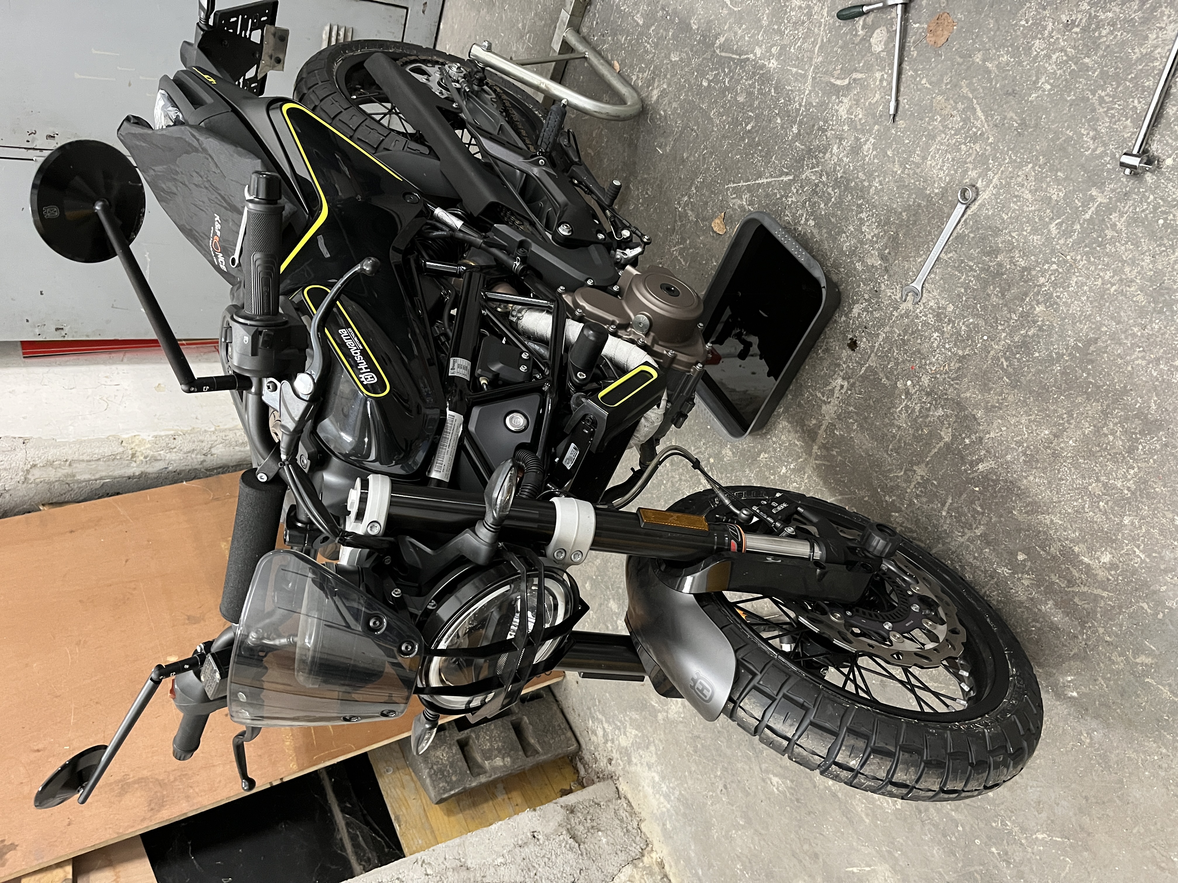

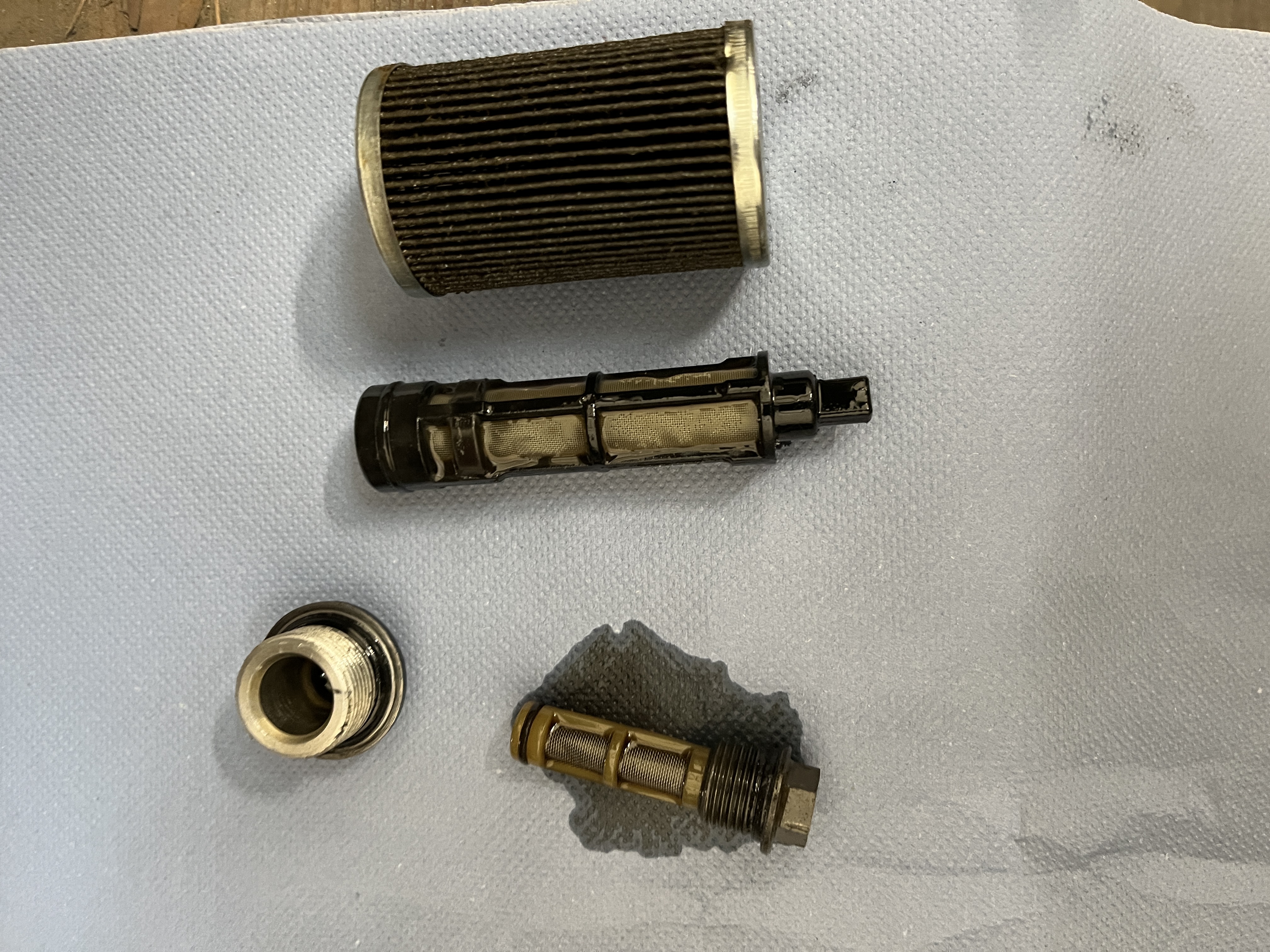

Zwischenstand...
neue Gummi sind aufgezogen, Räder wieder drin
(die alten Gummi's hätten noch genug Profil gehabt, mir ging's nur um's Alter/Haftfähigkeit)
Ölwechsel (15W-50) mit allen Filtern/Sieben
(bissl dunkel war das Öl aber sonst keinerlei Verschleißspuren/Späne zu sehen
Bremsflüssigkeit vo+hi gewechselt
Batterie ist noch nicht drin, muss ja noch den April abwarten, wird zeitgerecht Nachgeladen

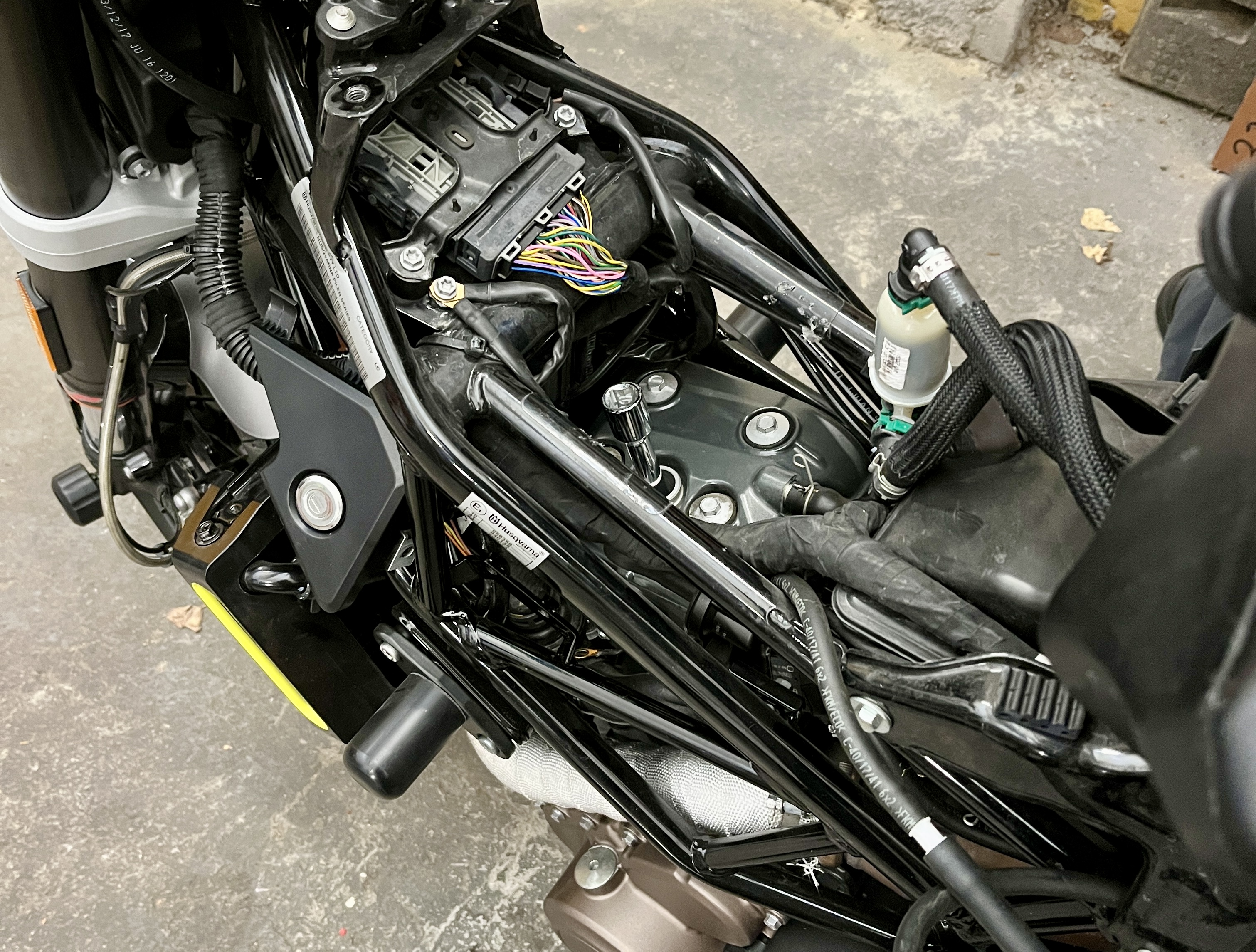

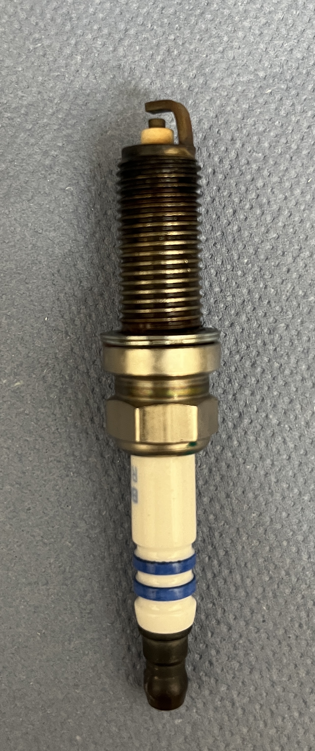

ich hab's versucht, wirklich versucht...
aber ohne Tank ausbau'n is der Kerzenwechsel nicht möglich
die Benzin Schläuche (sammt Schellen, Ecken und Filter) sind so dermaßen im Weg das nicht mal der Kerzenstecker aus dem Loch zu bekommen is...
und wenn ich mir die Kerze so anschau...war's gar nicht notwendig die zu Tauschen

...sehe ich auch so. Wäre noch gegangen.
Und das mit dem Wechseln ist wirklich ganz schön knifflig. Ich dachte aber, dass ich es ohne Tankausbau geschafft habe.

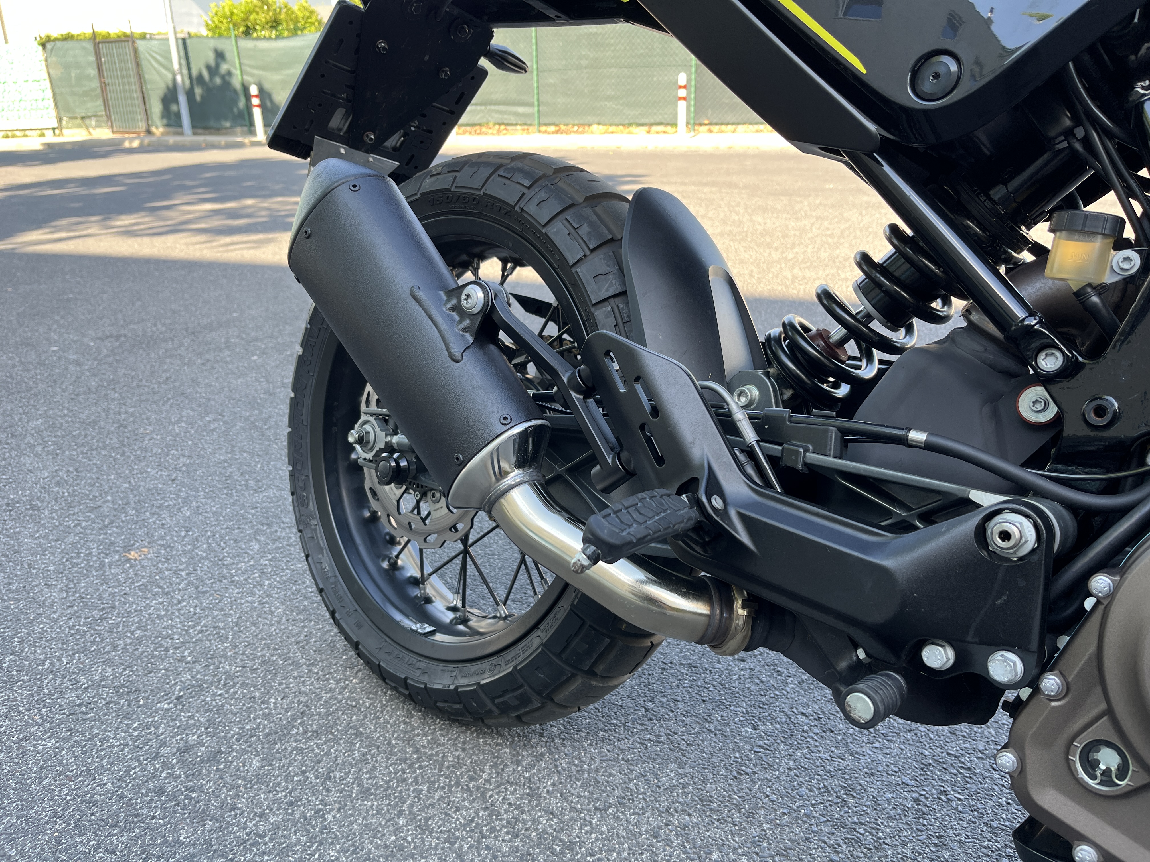

Nachtrag...
das Auspuff-Projekt hat ganz gut funktioniert,
hab die Halter vom Blech entfernt, mit hitzebeständiger Farbe lackiert (gerollt weil ich eine grobe Optik erzielen wollte)
und das Rohr poliert (
alles in allem war's ein Versuch der gar nicht so schlecht geworden is, somit ist ein Zubehör Slip-on mal nicht notwendig
nach der langen Standzeit ist sie (mit neuer Batterie) am ersten Drücker angesprungen
