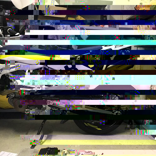

Da ist das Ding :Top:
Re: 701 bj 17 auspuff mal wieder
Verfasst: 30.04.18 - 09:11
von Sumoflo701
Sumoflo701 hat geschrieben:1D9E5A9A-9698-47CA-AA66-3E22B4D2042A.jpeg
Hört der sich geil an! :sabber:
