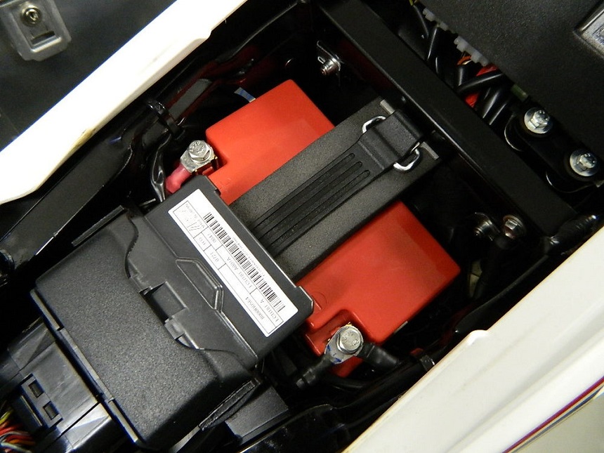

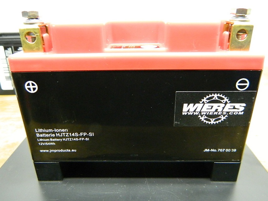

Wirklich sehr schön anzuschauen was du uns hier vorlegst @Assi :Top: . Was ist das denn für ne Batterie du du neu in der 630er hast?
Wo ist die her und was hats gekostet?

... das ist eine JMT HJTZ14S-FP-SI, einfach mal in den gängigen Portalen danach suchen.

Bissle weiteres gibt es auch hier zur 630 zu lesen, sollte dich das interessieren.
