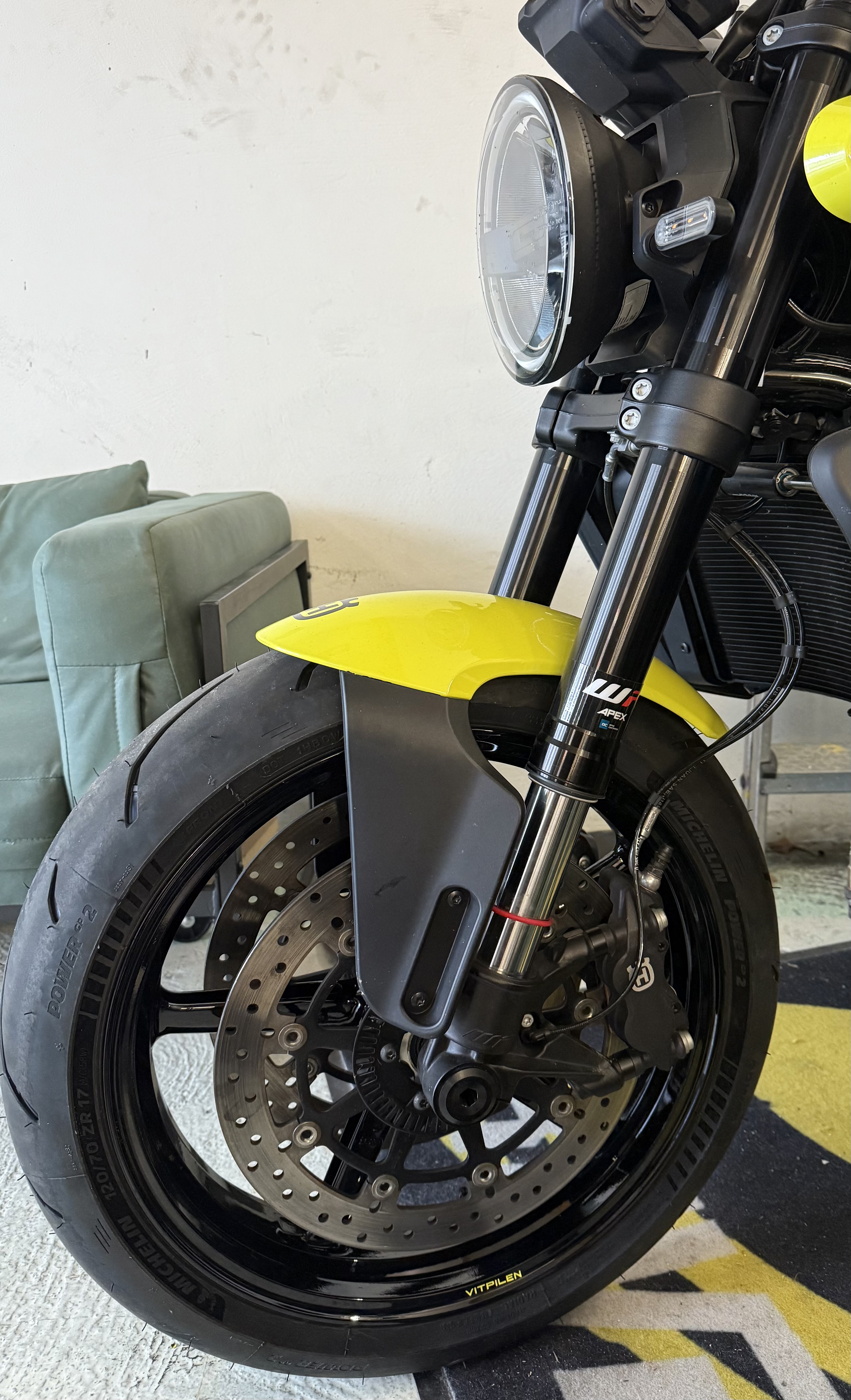

der Umbau auf die 320er Scheiben ist bei mir nun auch gemacht.
Verwendet habe ich jetzt erstmal zum testen meine alten Super Duke Bremsscheiben. Der Lochkreis ist gleich, nur die „Zentrierung“ der 801 Scheiben ist kleiner als die der Super Duke Scheiben. Wenn der Umbau gut/besser bremst, wovon ich ausgehe, kaufe ich mir noch passende Scheiben für eine 890 Duke R.
Außerdem sind noch schwarz lackierte 10mm Spacer verbaut.

Dnns22 hat geschrieben: 31.08.25 - 18:38 Guten Abend zusammen,
Beste Grüße
Dennis
Sieht gut aus! :Top:

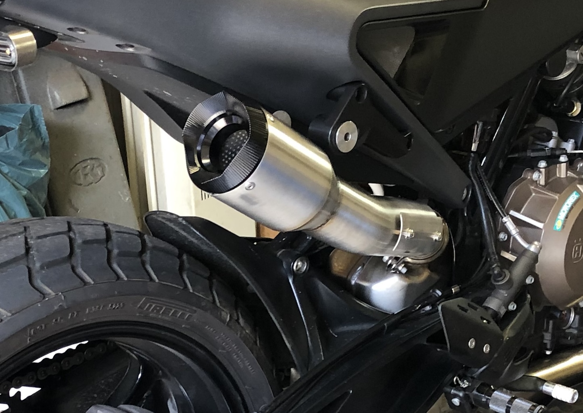

Vielleicht ja auch für jemanden interessant; ich habe (aus Neugierde) mal einen CFmoto 800NK Auspuff/Slip-On bestellt; er ist natürlich nicht für die Straße zugelassen und verdammt laut...
Der Winkel des Krümmers passt jedoch sehr gut an der 801; und mit einem größeren Schalldämpfer anstelle des sehr kleinen Endtopfs könnte ich es mir recht gut vorstellen...

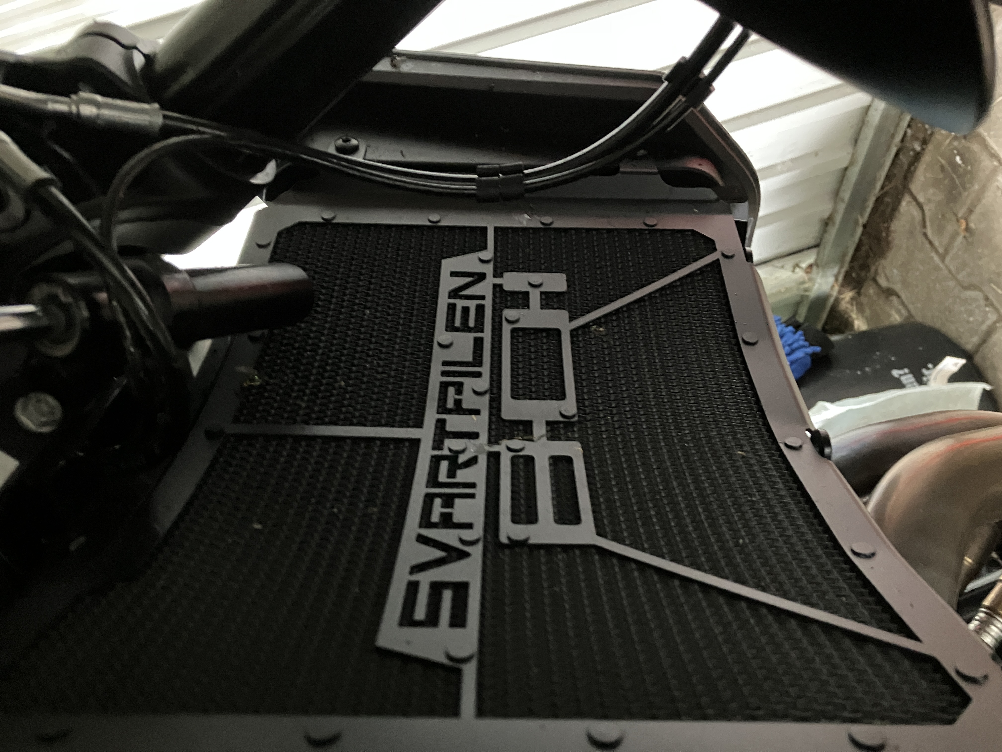

berni hat geschrieben: 23.08.25 - 11:35 Hi,
habe das von Tom beschriebene Gitter bestellt. Bin sehr gespannt ob es passt. Ich werde berichten.
Gruß Bernhard
Das Gitter passt oben mit den Schrauben sehr gut.
Im unteren Bereich musste ich alle 3 Zapfen mit der Feile bearbeiten / verkleinern.
Das Gitter finde ich sehr engmaschig. Ob da genügend Luft durchkommt?
Gruß Bernhard

berni hat geschrieben: 02.09.25 - 19:59
Gruß Bernhard
Ja, Du hast Recht; das Gitter ist scheinbar wirklich etwas engmaschiger als bei dem original Husqvarna-Gitter; aber nach Bauchgefühl würde ich mir dazu keine allzu großen Gedanken machen; da gibt es Kühlerschutzgitter, die deutlich weniger Luft durchlassen.

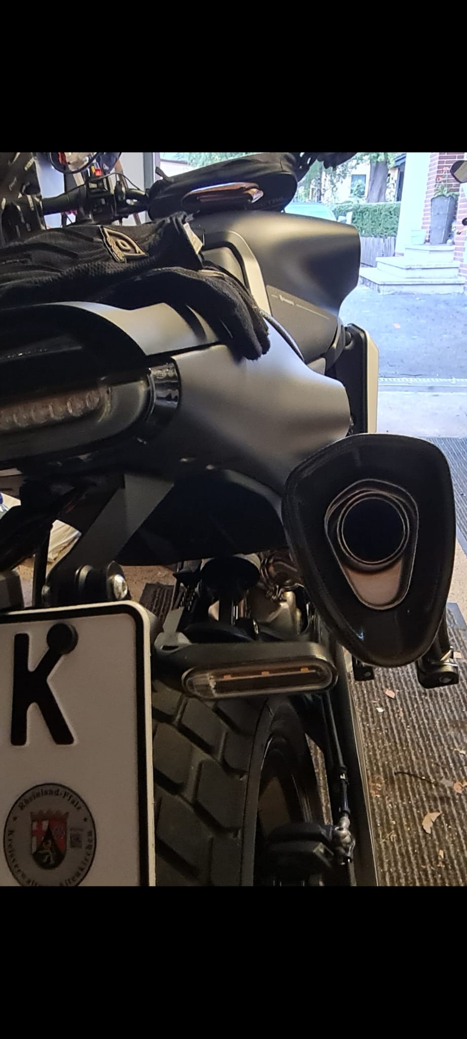

was bin ich froh, dass meine Blinker nicht im Endtopf-Luftstrom hängen.... geschmolzene Blinker würden mich voll abnerven

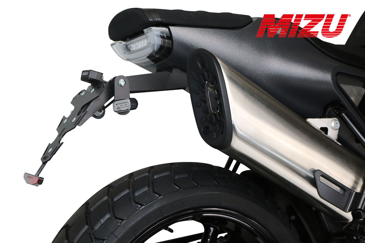

Brock Hauser hat geschrieben: 05.09.25 - 11:52 was bin ich froh, dass meine Blinker nicht im Endtopf-Luftstrom hängen.... geschmolzene Blinker würden mich voll abnerven
Ist das der Kennzeichenhalter von Mizu?
Der hatte mir optisch leider nicht wirklich gefallen...
MIZU Kennzeichenhalter Fly-Serie_3054023_4.png (1.6 MiB) 3361 mal betrachtet

weiß ich gar nicht so spontan, ist ein kurzer, weil das lange Kuchenblech geht mal gar nicht.
Und Optisch... das Kennzeichen verdeckt das meiste, die Blinker sind gut sichtbar und hängen nicht im Endtopf-Luftstrom, das reicht mir.
Liegt es evtl auch am Endtopf selber? Ist ein Acrapovic...
Gruß Bernhard
Gruß Bernhard
Ich hab dieses Gitter, sieht ähnlich aus, auch bei hohen Außentemperaturen hatte ich noch keine Probleme mit Überhitzung…

Brock Hauser hat geschrieben: 05.09.25 - 16:09 Liegt es evtl auch am Endtopf selber? Ist ein Acrapovic...
Liegt zum Teil auch am Akrapovic.
Der steht wohl deutlich schräger als der originale Schalldämpfer.
