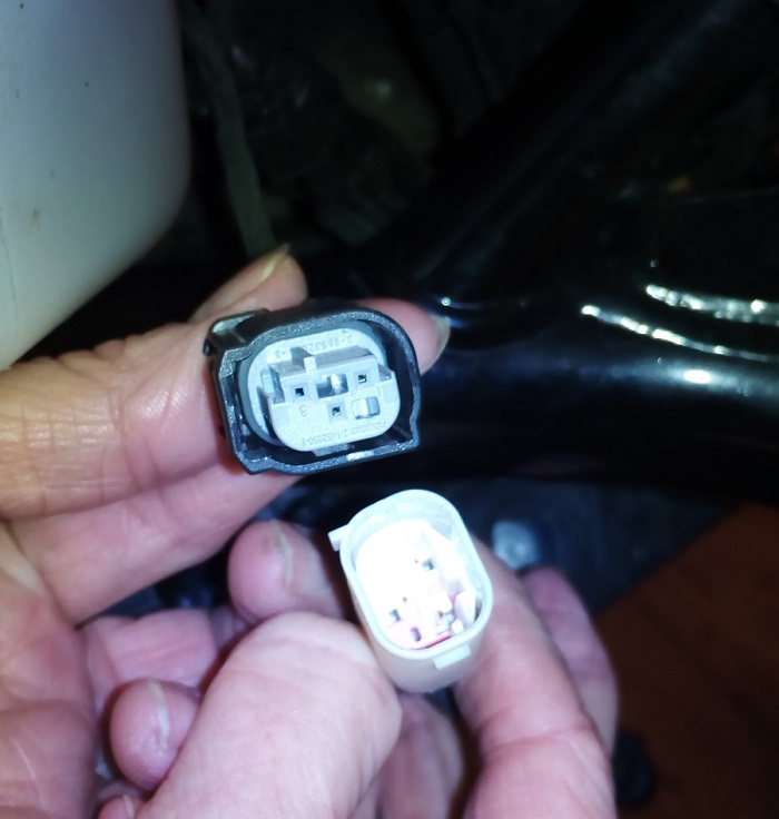

nachdem ich auch grad Griffheizung (Coolride) und Navi verbau bin ich an dem Reparaturstecker BMW 83300413585 interessiert.
Noch ne Frage hierzu, es heißt zwar 3-poliger Stecker, aber auf dem Bild sieht es so aus als ob nur 2 Kabel vom Stecker weggehen im Gegensatz zu dem Anschlusskabel bei Hornig. Ist das richtig oder täuscht das auf dem Bild?
Wenn's nur 2 sind,ist es dann + und geschalteter +
Uwe
Lupo
Beiträge: 109
Registriert: 16.02.14 - 13:01
Motorrad: Nuda
Re: Anschluß Navi
Beitrag von Lupo »
Hallo Uwe,
der Reparaturstecker 3-polig ist immer ein 3-poliger Stecker mit 3 Kabelschwänzchen ;-)
Pin 1 und 2 führen Masse (Klemme 31) und geschaltetes Plus (Klemme 15) bei besagter Anwendung am Griffheizungsstecker der Nuda. Der dritte Pin geht hier ins Leere. Bei BMW F Modellen könnte da die oft beschriebene CAN Wake-Up Leitung dran hängen. Das weiss ich aber nicht explizit. Bei der Nuda ist der dritte Pin jedenfalls nicht belegt!
Gruß,
Ulrich
[edit: Belegung korrigiert]

Ich bin jetzt endlich dazugekommen, das Navi zu montieren und bin auf ein Problem gestoßen mit dem ich nicht gerechnet habe:
Die berühmte Steckerbuchse hat nie Strom - Zündung AUS oder AN ist egal. Nothing! (Ich rede von der Buchse am Bild).
Gibt es mehrere unbelegte Buchsen?
Was mache ich verkehrt?
Martin
PS: Spannung wurde mit Spannungsprüfer am Stecker gemessen
