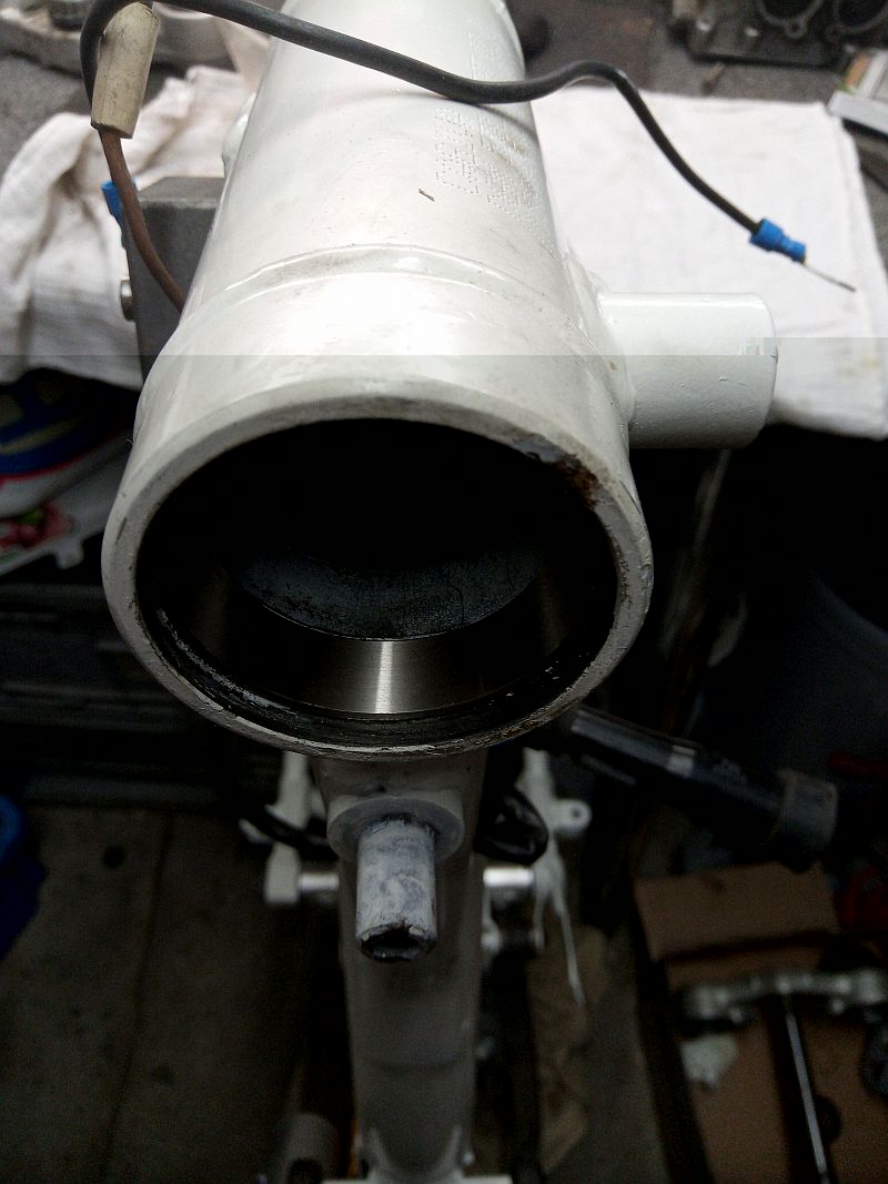

Neue Lenkkopflager sind drin:

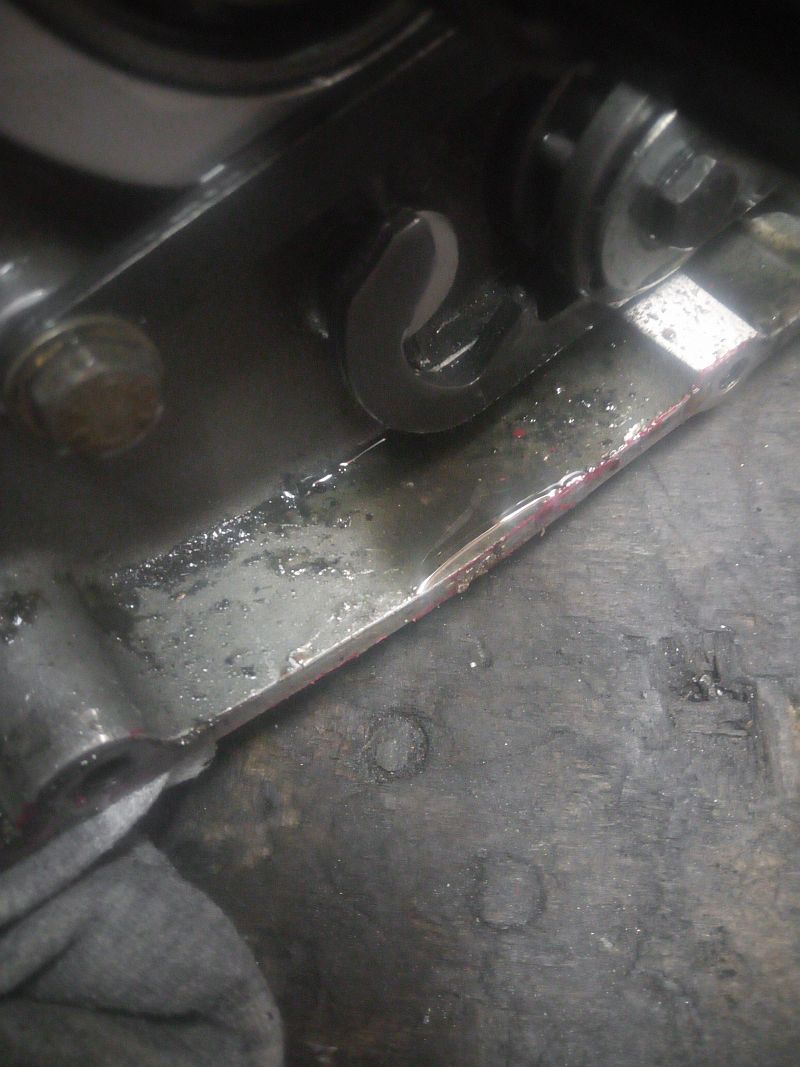

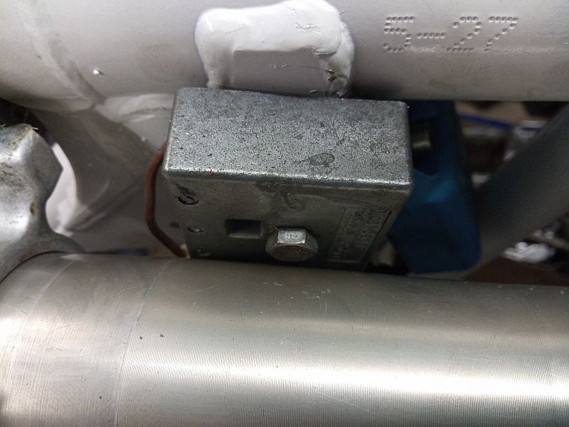

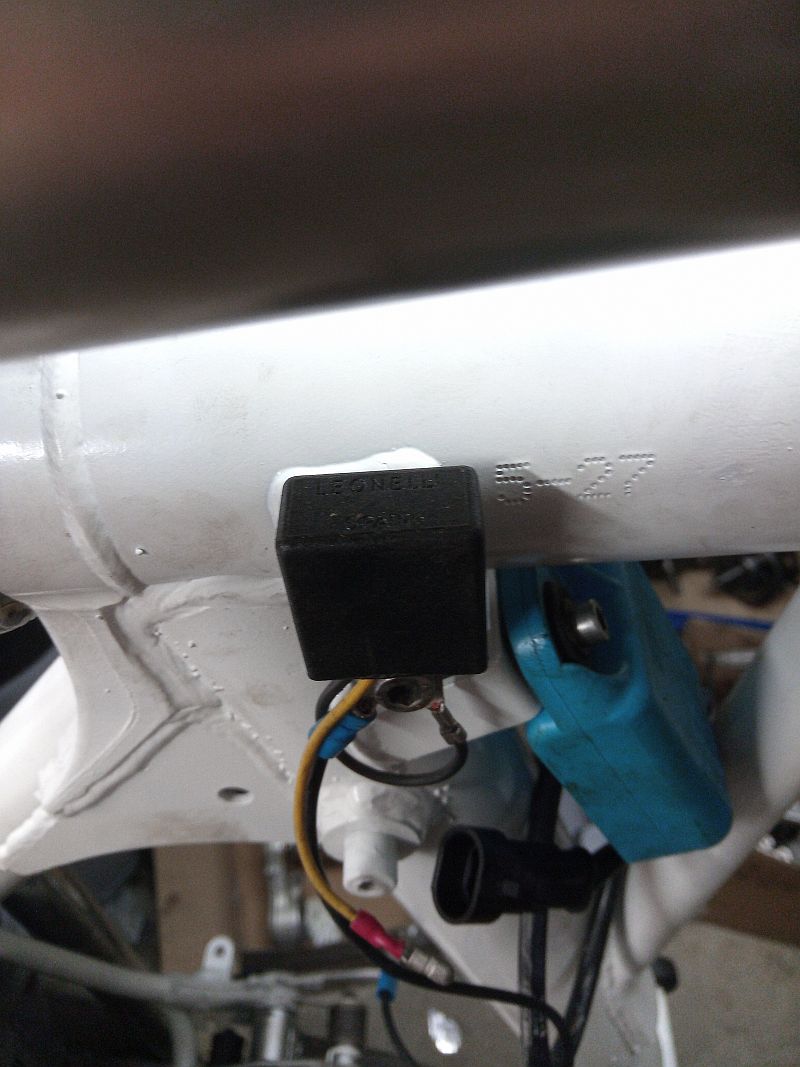

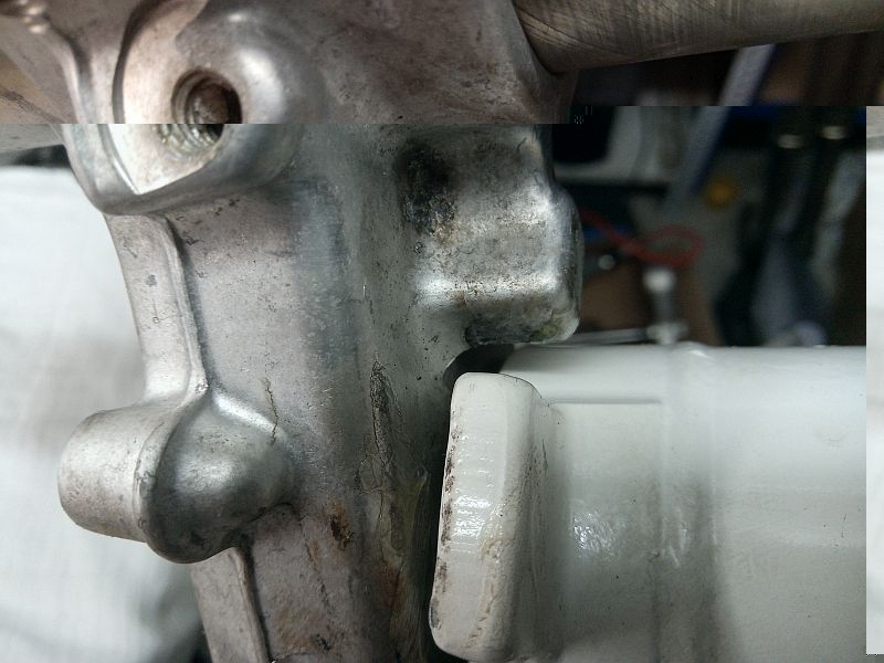

Dann die Gabelbrücke für die Shiver montiert, nen Holmn rein und schon das erste Problem.
Der Regler fungiert jetzt als Lenkanschlag links:
Das ist noch ordentlich Luft:
Lösung des Problems:
Ein Regler aus dem After-Markt.

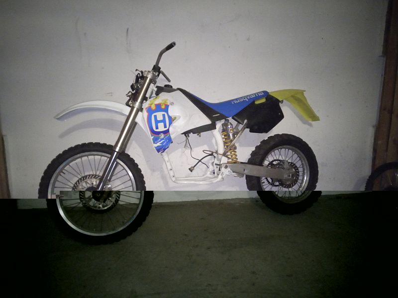

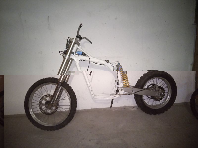

Die Gabel heute mit Öl befüllt und ran ans Moped. Gleich ne Stellprobe auf eigenen Füßen:
Bei der Gelegenheit gleich noch paar Plastiks ran. Festgestellt, ich brauch hintere Seitenverkleidungen im guten Zustand. Das schwarz übergejauchte und angeschmorte Dingens sieht einfach nur :oops: aus. Das gelbe Heck will mit auch nicht so recht gefallen. Weiß wäre besser, denk ich:
Ich hab jetzt wieder ein Ziel vor Augen. :heba:

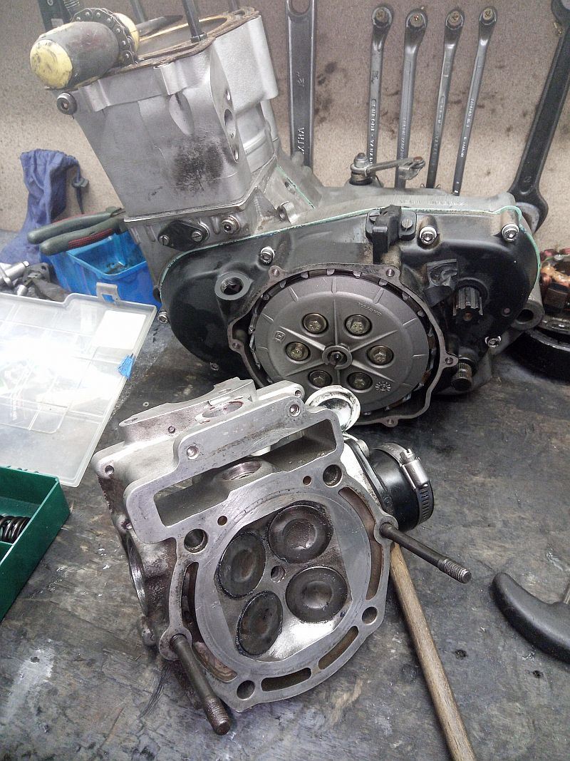

Auf Teilesuche ist mir ein Schlachtmoped in die Hände gefallen.

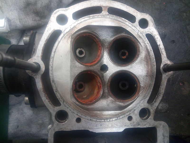

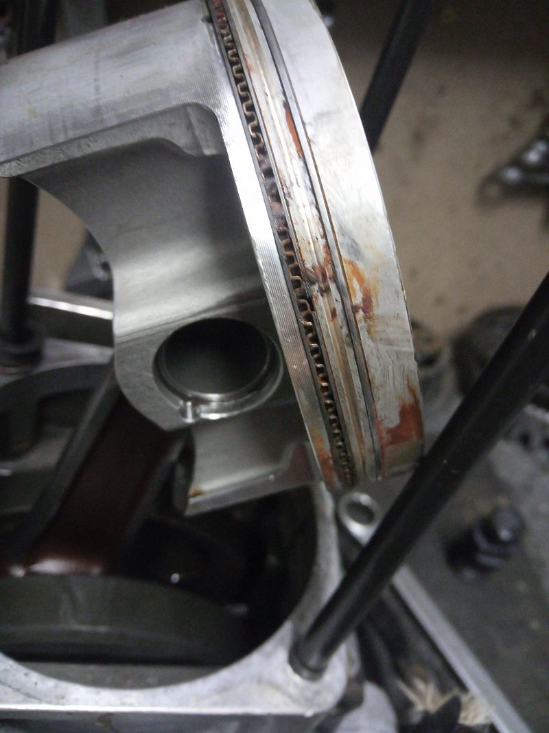

Hab sie eigentlich nur genommen, weil da ein gestrahlter Zylinder drauf war. Sah neu aus. Hatte ne kleine Hoffnung.
Hab zu Haus den Motor geöffnet.

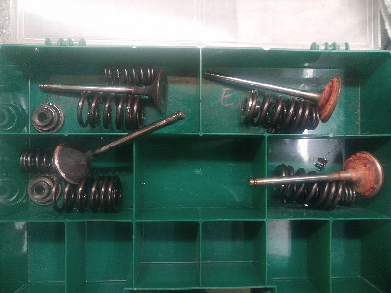

Ventile rostig, Kolbenringe am Kolben festgerostet. Also Kopfdichtungsschaden. Weiter hab ich den Kopf noch nicht zerlegt.
Im Zylinder sind die Hohnspuren noch zu erahnen. Wössner C Kolben drin. Kolbenhemd ohne nennenswerte Spuren.
Pleuellager scheinbar ok. Das originale Husqvarna Pleuel drin.
Steuerkette gelängt. Glaube 12 Klicks war der Spanner draußen.
Kupplung im Korb hat ordentlich Spiel. Sicher mehrfach weggefeilte Rattermarken, da ist über 2 mm Luft.
Korb auf dem Zahnkranz hat Spiel, also die Nieten lose.

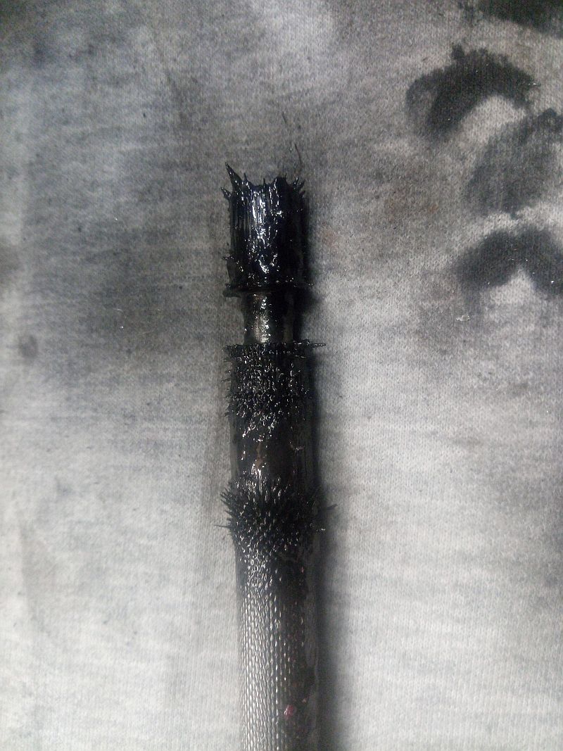

Magnet im Steuerkettenschacht sauber. Das Sieb hab ich noch nicht draußen. Das Öl mit den normalen Schwebstoffen.
Also immer fein Augen auf beim Teilekauf. Aber den meißten hier ist das eh bekannt. ;-)
Muss da also Arbeit reinstecken, oder ich such einfach weiter nach nem Treibsatz.

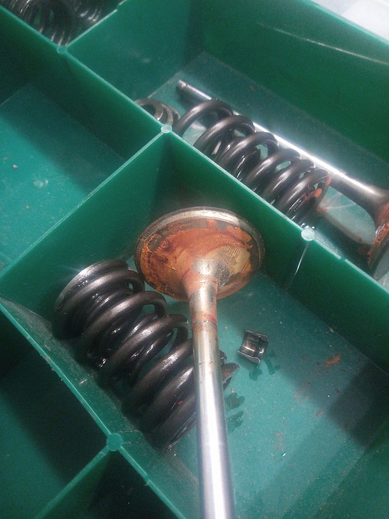

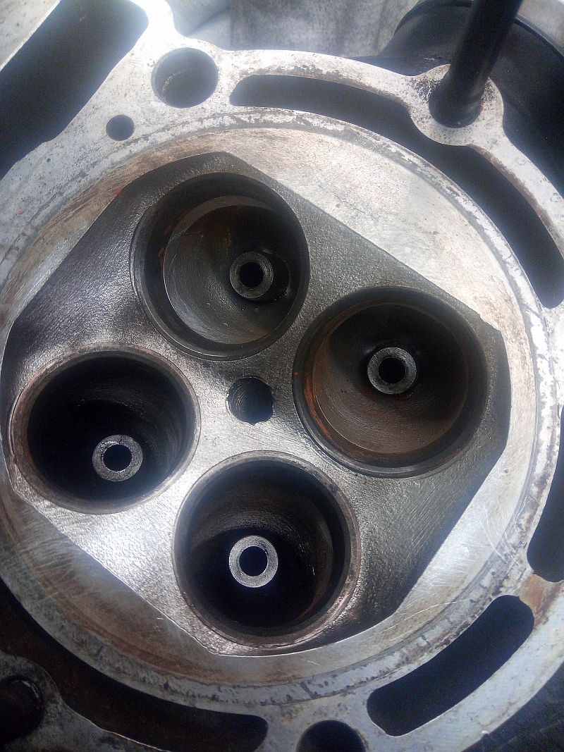

Den Kopf hab ich zerlegt. Der war böse rostig auf den ersten Blick:
erste grobe Säuberung. Da kommt echt wieder Metall zum Vorschein:
Die Führungen sind perfekt. Außer Auslass rechts. Da saß das Ventil so straff drinnen, ich musste es mit sanfter Gewalt entfernen. Auch nach entrosten klemmt das Ventil. Zur Probe andere Ventile bleiben auch stecken. Also auf Maß ahlen.

Die Abstreifringe hab ich vom Kolben bekommen. Der Kompressionsring ist festgerostet. Der Kolben ist damit Schrott.
Da war ein C Kolben drin, der Zylinder schaut noch gut aus. Ich bin geneigt einfach nur einen neuen C Kolben einzubauen.

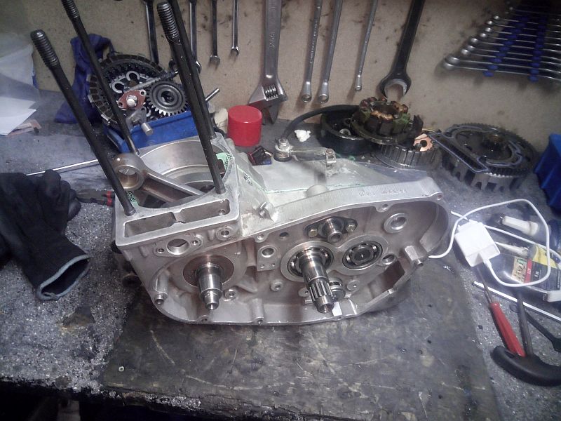

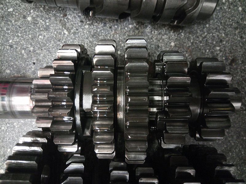

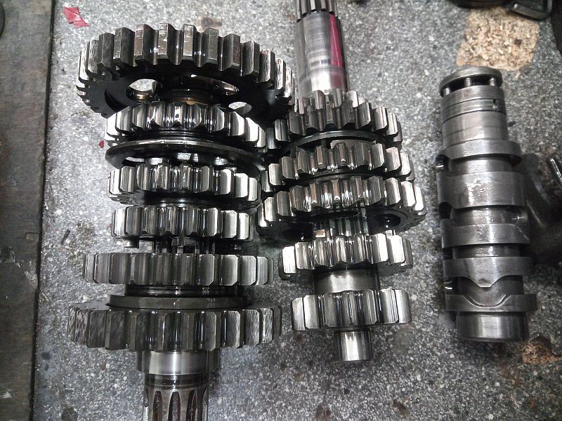

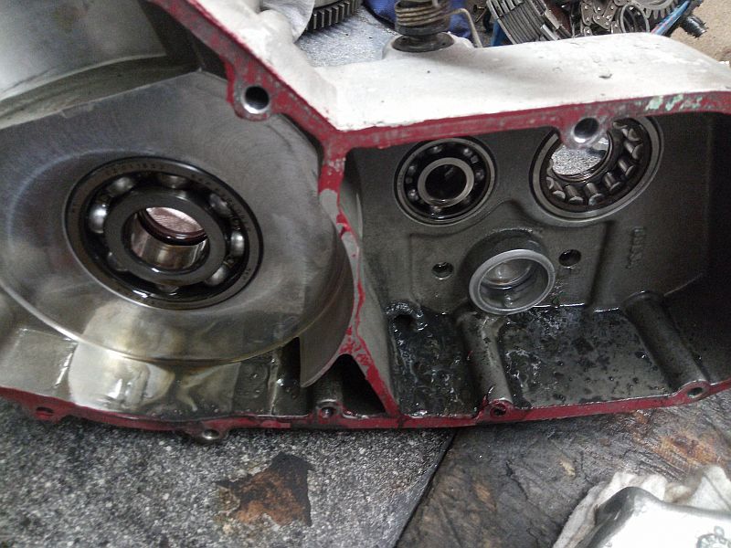

Dabei festgestellt, dass sich das Getriebe sehr schwer drehen lässt. Sehr schwer.
Also auf den Block, und das war auch gut so. Der gehört ordentlich gesäubert.

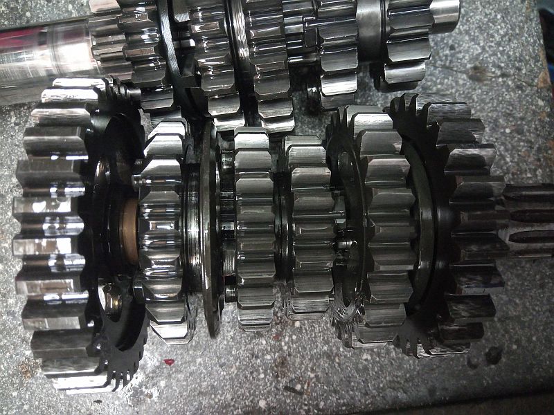

Wie der Block dann offen war das Getriebe begutachtet. Nix auffälliges:
Nix dran, also mal lose eingesteckt:
Dreht sich geräuscharm und alle Gänge schalten. Da war sicher irgendwas verspannt drinnen.

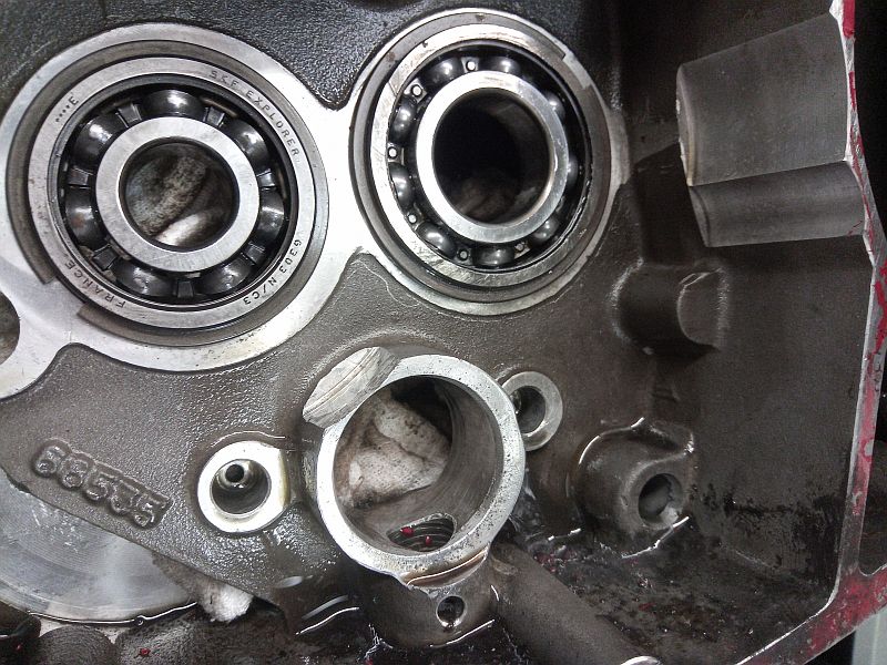

Die Kugellager sind alle SKF, C3 und drehen sauber.

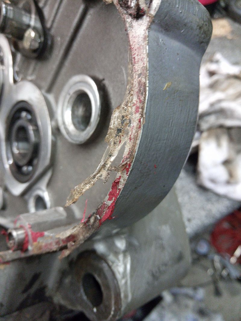

Alles reinigen und wieder zusammen. Diesmal ordentlich abgedichtet, denn sowas hier geht gar nicht:
Das scheint kittifix zu sein ;-)
