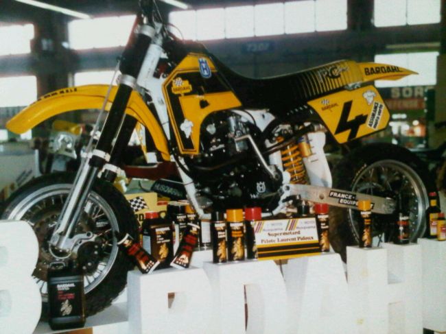

... der Sumo Ursprung lag mit Sicherheit in Frankreich, so früh war mir aber nicht bekannt, hätte eher Mitte/Ende der Achtziger getippt, schöne Bilder dazu :Top: Richtig behandelt und gepflegt hält ein Dino gut was aus, da hast du recht. Aber egal was am Motor ist, ist ratz batz zerlegt und gerichtet, ist ja nix dran. Sieht man auch schön in diesem Bericht oder auch in deinem "technischer Neuaufbau" und das auch mal an einer 350iger :Top: Dann mal weiter retten was geht, guten Rutsch.
