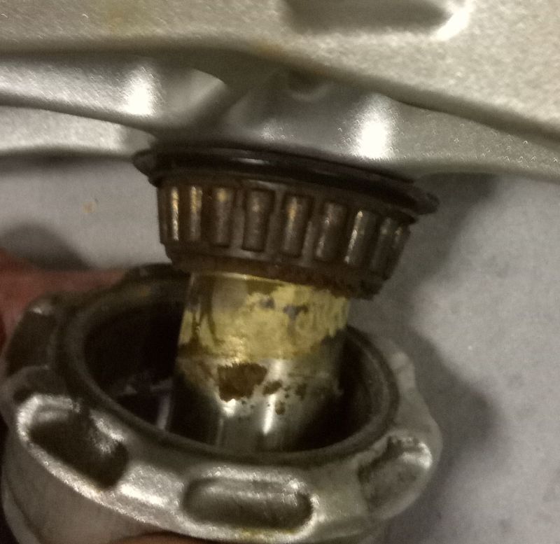

Verfasst: 07.06.17 - 07:40
von F0117375
Vor einigen Tagen durfte ich bei einem beherzten Quicki wieder das passende Symptom spüren: Keck-Schwänzeln :klopp:
Eigentlich alles ganz leichtgängig, beim Fahren hatte ich sonst noch nichts festgestellt :ka:
Aufgebockt und genauer gefühlt: leichtes Rasten in der Mittelstellung :-x
Das untere Lager hat nach weiteren 19,3Tkm (2. Satz) normale Verschleißspuren,
kein Rost, dank reichlich Papa-Fett (~40 Jahre alt).
- Das Fett in den Lagern hatte einen gebrauchten, aber noch guten Zustand und Konsistenz.
- Das auch auf dem Bolzen aufgetragene und restliche Fett war fast weiß und hat offenbar viel Wasser aufgenommen
und somit die Lagerstellen passiv geschützt :idea:
Das obere Lager hatte nur minimale Gebrauchsspuren.
Nuda LKL unten 19.308 km / 26 Monate
:arrow: :arrow: Zum Treffen bringe ich 4 Satz Lenkkopflager mit. :!: :!:
Ein gutes Fett versuche ich noch zu beschaffen. *
Wer also Bedarf hat..., Werkzeug bringe ich ebenfalls mit.
*) Mit Hilfe der SKF-Zentrale habe ich einen Dealer in meiner Nähe gefunden :heba:
Quelle: Lenkkopflager Wechsel Anleitung
