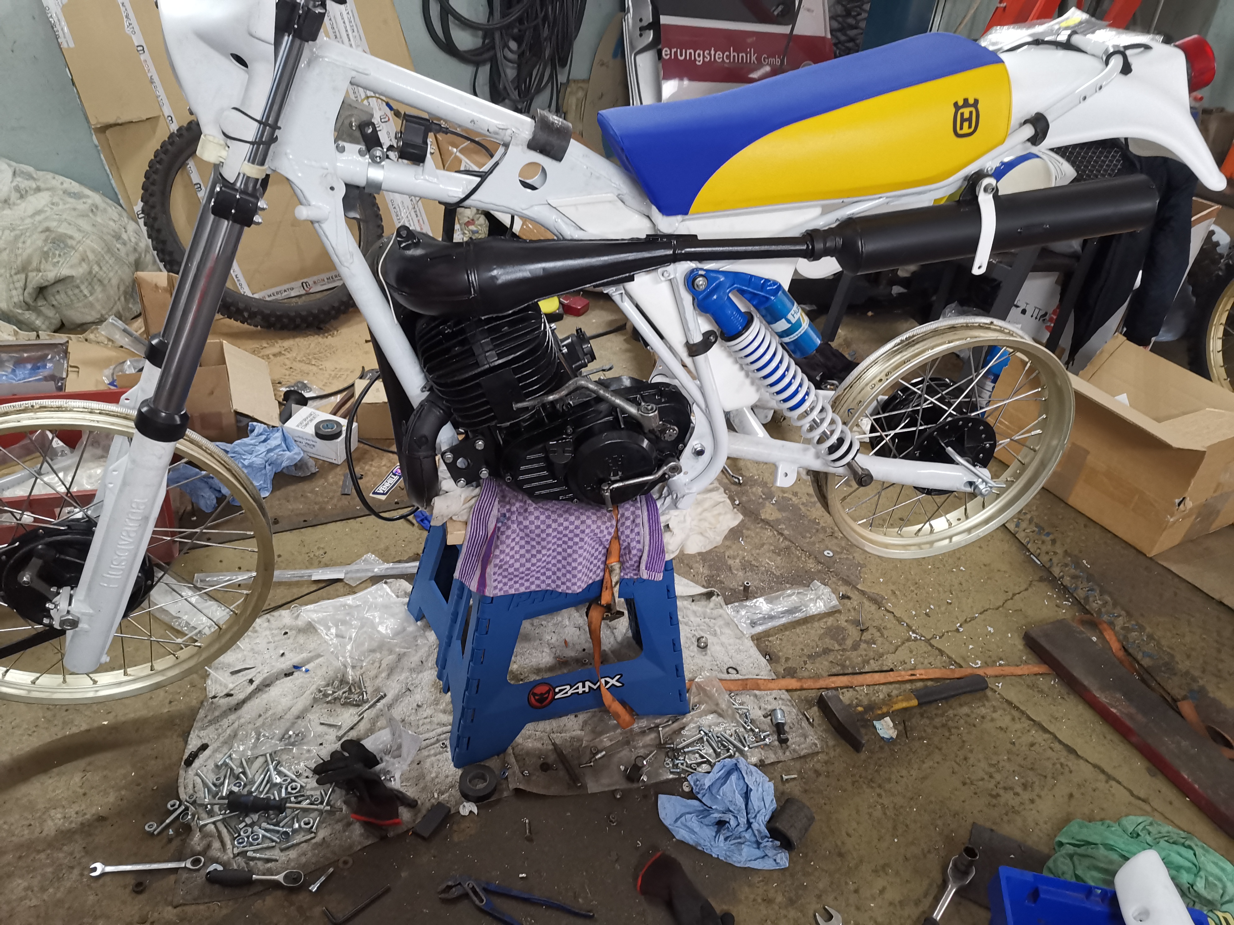

[attachment=0]IMG_20231120_161403.jpg[/attachent]
Müsste so passen. Einfach nur geil, der Look

von husky430cr
Genau passt :prost: , mach die Handflecken gleich weg, sonst bekommst die später schlechter sauber auf den Plastiks

Derzeitiger Stand.
