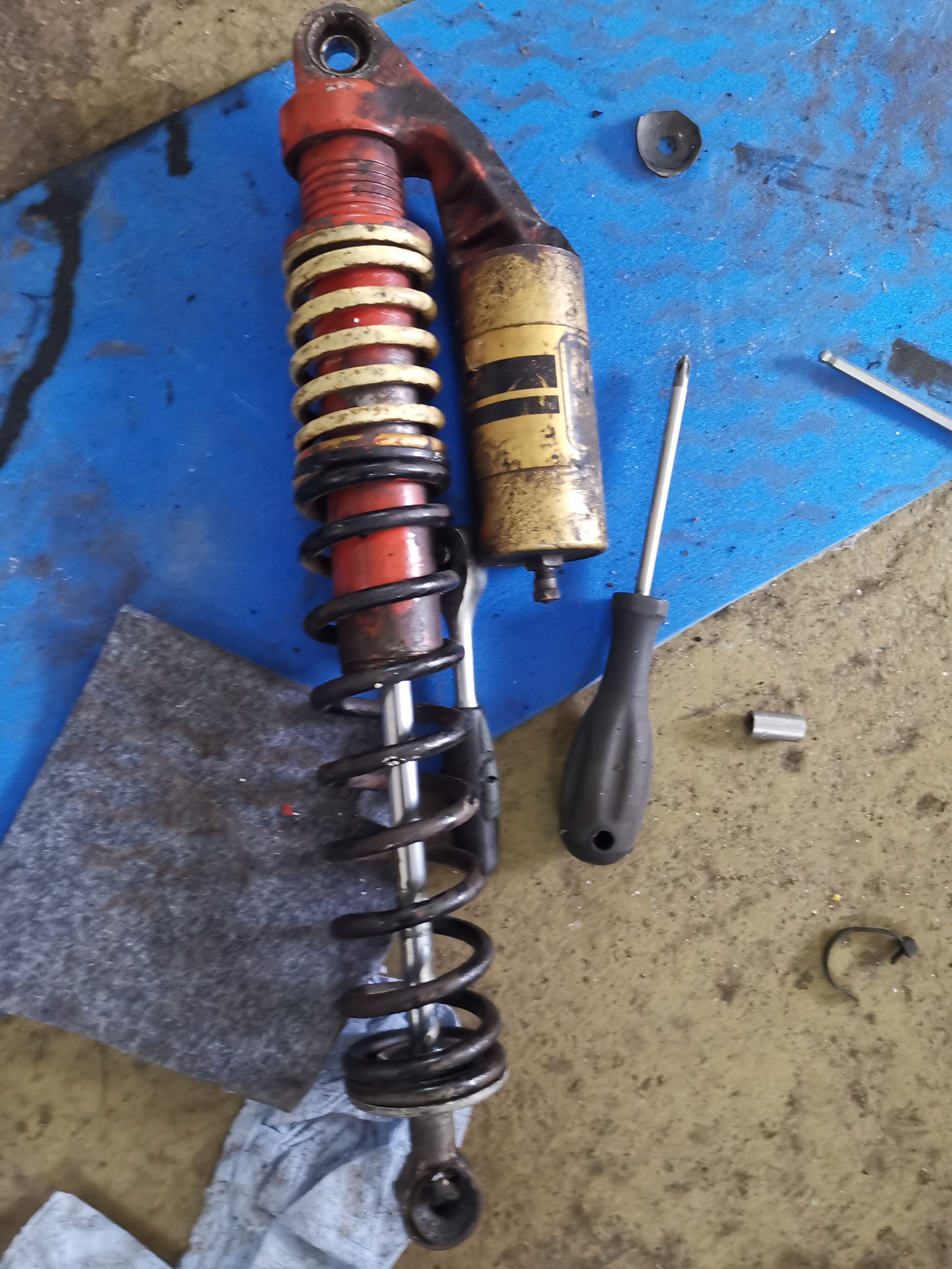

Ersatzteil listen hab ich. Benötige sonen Bolzen der in der schwinge steckt für die stossdämpferaufnahme und zwei Bolzen die im nadellager stecken.
Beiträge: 2855
Registriert: 02.01.07 - 23:36
Wohnort: Oberfrangn
Re: Husqvarna wr 240 bj. 82
Beitrag von husky430cr »
Schwingenbolzen könnte HVA Factory haben das andere weiß ich nicht, was du meinst
https://hva-factory.com/
kargo
Beiträge: 48
Registriert: 02.03.23 - 16:50
Beitrag von kargo »
Ich meine die Distanzhülsen, die im nadellager stecken. MZ hat damals Kolben Bolzen von jawa verbaut. 😇
Beiträge: 2855
Wohnort: Oberfrangn
Nr. 15?---das bekommste bei HVA-Factory oder evtl. MEC-Racing

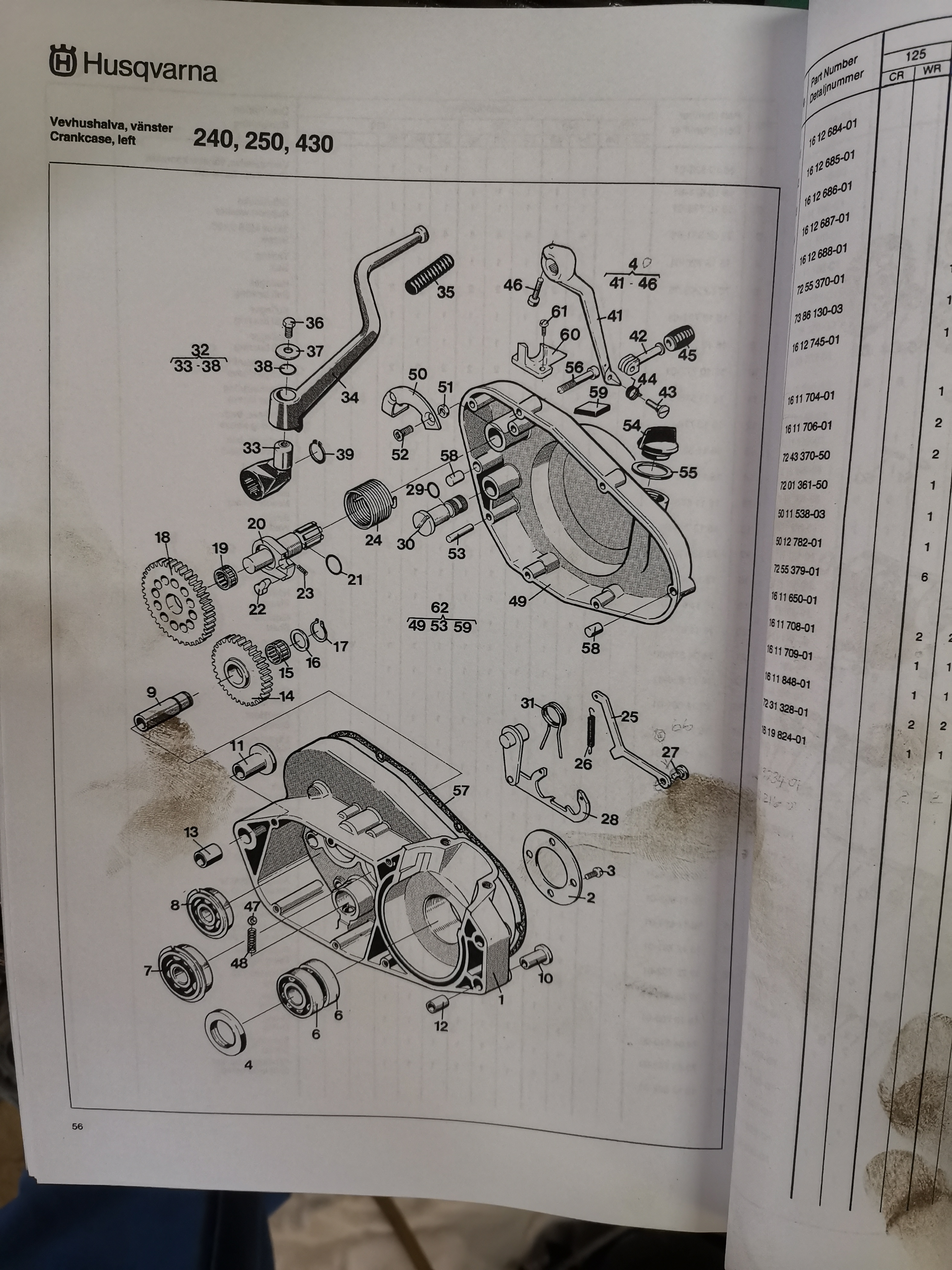

Hat jemand die Größe der O-Ringe Nr. 21 und 29? Würde mir sehr helfen.
Und die Anzahl selbiger-habe auf Schaltwelle 4 Stück und auf Kickstarterwelle 2🤔
Schaltwelle allerdings undicht

Federbeinaufnahme unten von CNC ist nur für Twinshock 1983 und 1984, aufpassen und richtig schauen, die 1982er Aufnahme ist anders, da ab da ITC-Federbeine--das ist eine 83/84er Schwinge-->hast di so eine Buchse für die Aufnahmen in deiner Schwinge?
9b (2).JPG (1008.95 KiB) 10034 mal betrachtet
O-Ringe: kauf die eine O-Ring Satzbox-da findest immer das passende
16 (15).JPG (735.18 KiB) 10034 mal betrachtet
