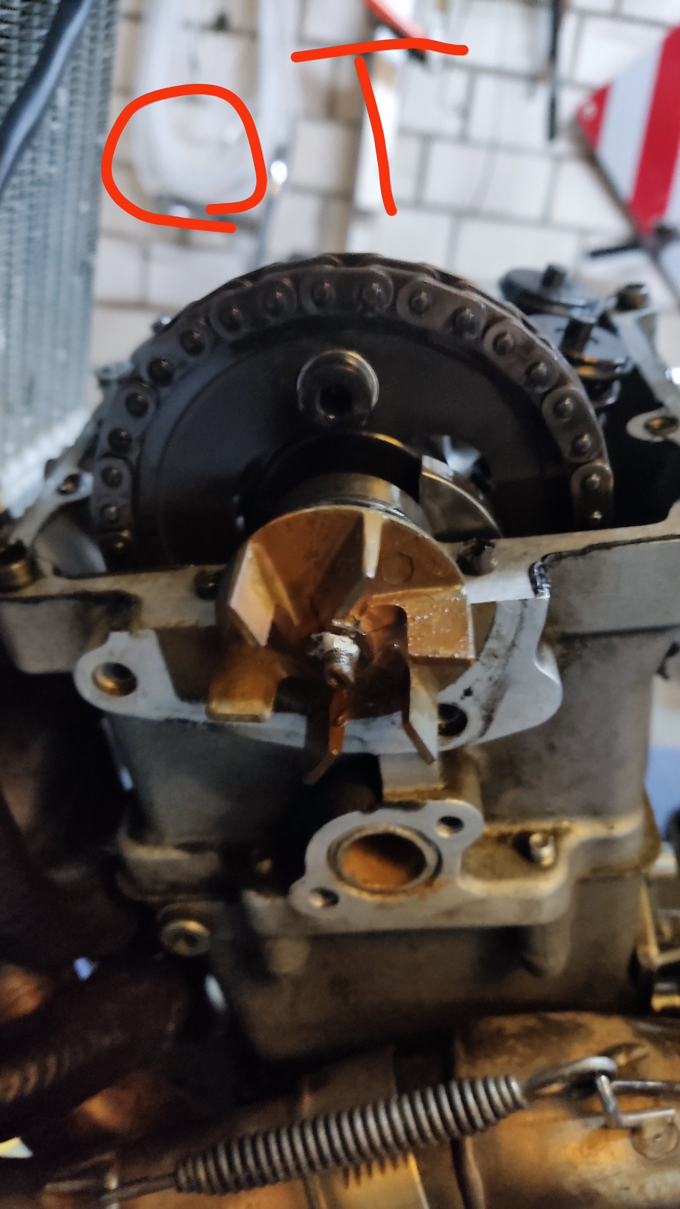

Ich habe jetzt den Ventildeckel ab und weiß jetzt folgendes:
Ist der Kolben beim oberem Totpunkt sind die Schrauben nicht auf Höhe der Dichtfläche.
Ist der Kolben beim unterem Totpunkt sind die Schrauben auf Höhe der Dichtfläche.
Ich bin etwas verwirrt was ich jetzt daraus schlussfolgern soll. Die Anleitung sagt: ,,Am Ende der Dekompressionsphase (schlechte Übersetzung, aber es ist der Verdichtungstrakt gemeint) den Kolben auf OT stellen"
Und dann soll man das Rad halt mit den Schrauben auf Höhe der Dichtfläche festschrauben. Also Kolben ganz oben und dann festmachen.
Was übersehe ich hier?
Ich habe alles mehrmals nachgeschaut und OT und UT mit einem Messschieber direkt bestimmt.

genau. Ist falsch. Das könnte dein Problem gewesen sein. Korrigiere das mal und probier sie zu starten …

Es kommt mir halt nur komisch vor, dass es genau 180 Grad vertauscht ist. Dann ist es ja eigentlich sicher, dass da jemand bei war, oder nicht?

Wie stehen denn die nocken wenn die Schrauben waagerecht sind? Also bei der von dir mit UT beschriebenen Version?

bzw. wie stehen die nocken bei OT?

Ich hab die Kurbelwelle gerade 2 mal rumgedreht und die Positionen passen alle zumindest grob. Also um 180 Grad ist das auf jeden Fall nicht verstellt. Eigentlich passt alles, Ich bin alle Takte durchgegangen und die Nocken standen immer entsprechend.
Jetzt ist es halt die Frage warum die Anleitung für meinen Motor nicht passt. Der Motor wurde beim Vorbesitzer wie gesagt getauscht. Auf dem Gehäuse steht 5, also denke ich mal 95ziger Baujahr?
Gibt es mehrere Arten von Nockenwellen?

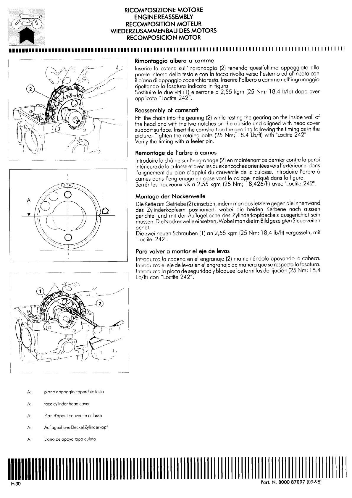

Ich hab mir gerade mal die Anleitung von der 610 e durchgelesen und bei der müssen die Schrauben wirklich senkrecht stehen, bzw man hat als Referenz eine Kerbe im Rad. Ich werde das morgen bei meiner Maschine mal nachschauen. Könnte ja sein.

Die 5 steht für 95. das ist richtig.
Wenn die Position der Nocken passt, wäre mir die Lage der Schrauben erstmal egal. Ich hatte glaube ich hier im Forum irgendwo mal gelesen, das es bei jemand anderem auch mal so war wie bei dir. Möglicherweise gab es mal eine abweichende Ausführungsvariante. Bei den dinos wundert mich da nichts.
Bei OT müssen die Nocken symmetrisch nach unten zeigen. Normal sind dann die beiden Schrauben horizontal ausgerichtet. Wenn also bei nach unten zeigenden Nocken die Verschraubung nicht horizontal steht, dann ist das zwar „merkwürdig“, aber im Grunde ja egal. Kannst dir sicherheitshalber ja die steuerkette nochmal anschauen und die Glieder zählen. Aber ich denke das wird schon passen

… es gibt zwei verschiedene Steuerketten mit unterschiedlicher Gliederanzahl und damit auch Verschiedenen ritzeln

610e ist möglicherweise anders. Im Forum findest du die Anleitung für die 95er 610. nimm diePaulsqvarna hat geschrieben: ↑22.12.22 - 23:06 Ich hab mir gerade mal die Anleitung von der 610 e durchgelesen und bei der müssen die Schrauben wirklich senkrecht stehen, bzw man hat als Referenz eine Kerbe im Rad. Ich werde das morgen bei meiner Maschine mal nachschauen. Könnte ja sein.

Hier noch eine kleine Hilfestellung für dich. Huskyschrauber hat ne tolle bebilderte Revisionsanleitung gemacht, die den Part der Nockenwelle auch gut beschreibt. Liegt hier im Forum ab. Nachfolgend mal der Link dazu, wenn du das noch nicht selbst gefunden haben solltest ;)

Danke. Ich hab die Markierungen schon gefunden. An den Steuerzeiten liegt es auf jeden Fall nicht, ich bau das morgen mal alles wieder zusammen. Kann dann aber noch keinen Startversuch unternehmen, ich warte noch auf einen Dichtsatz für den Vergaser.
