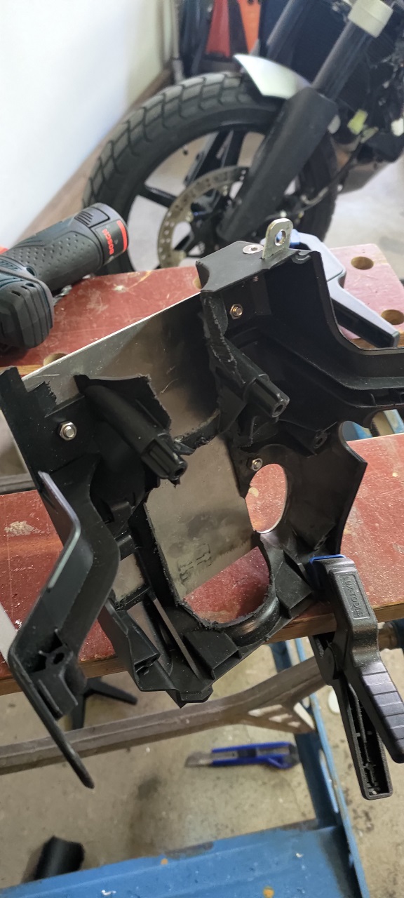

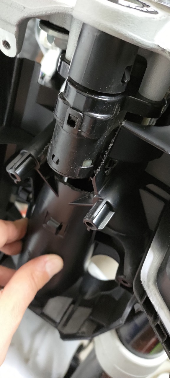

Nachdem ich die kleine Maske eingepasst hatte, war schnell klar, dass das Kabelwerk der Svart da unmöglich reinpasst. Deshalb quick-and.dirty mal die Rückwand weggeschnitten und durch ein Blech ersetzt:
Vorher
Nachher

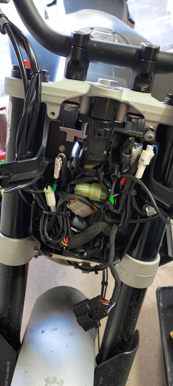

Hier bereits mit vergrößertem Raum in der Lichtmaske, und da fehlen noch der Stecker vom Tacho und vom Licht. Man sieht, das es wirklich sehr beengt zugeht:

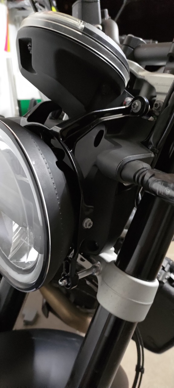

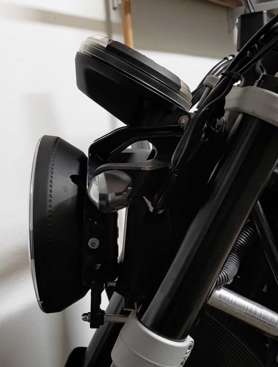

So sieht das vorläufige Endergebnis aus:
Unten ist die Maske mit aluverkleideten Stehbolzen direkt an der unteren Gabelbrücke befestigt. Diese halten auch den Winkel, in dem die Lichtmaske sitzt. Oben ist der Lampenträger vorerst mit zwei Aluwinkeln direkt an der Lichtmaske fixiert, die Bohrungen in der Gabelbrücke der Svartpilen passen um ein paar Millimeter nicht mit dem Lampenträger der Vitpilen überein. Das wird aber noch geändert, in Zukunft ist die Abdeckung, die ich zeichnen und drucken werde, an der einen Seite an der Gabelbrücke fixiert, hält dabei die Lichtmaske und auf der anderen Seite den Lampenträger und deckt zusätzlich noch das Zündschloss ab. Soweit die Idee.
Auch die Rückwand wird neu gemacht, das Alublech hinten kommt dann weg und wird durch ein noch weiter vergrößertes gedrucktes Teil ersetzt, das zusätzlichen Platz bringen soll.
Ich bin superhappy, dass es auch von der Geometrie gut geklappt hat. Licht und Maske stehen zwar zwischen der Gabelbrücke ein bisschen weiter heraus als bei der Vitpilen (ich schätze, ca. 25-30 mm), aber das fällt überhaupt nicht auf. Auch der Tacho sitzt jetzt sogar ein bisschen besser, weil nicht so arg im Gesichtsfeld und vom Winkel her erheblich flacher. Ablesen ist kein Problem, er ist nach wie vor im Gesichtsfeld, aber etwas unaufdringlicher. Auch das Licht habe ich so befestigen können, dass noch genug Platz zur Einstellung des Leuchtwinkels da ist.

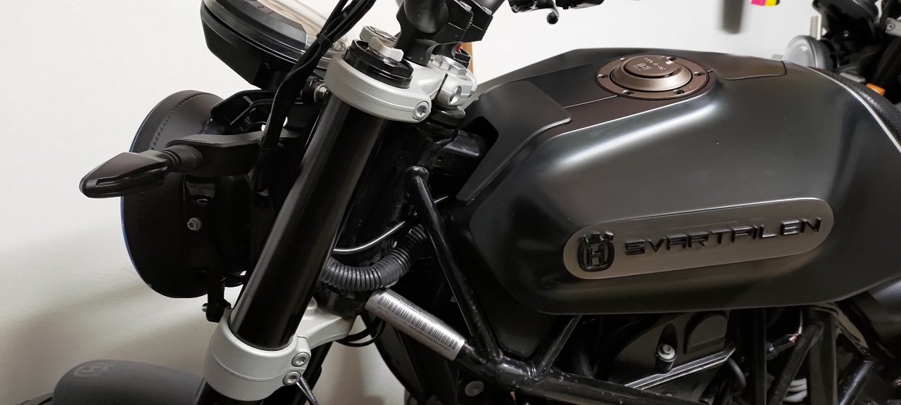

Entschuldigung, ich habe vergessen, dass ich doch schon etwas gedruckt habe - wenn Du das letzte Bild im vorherigen Post ansiehst, siehst Du den Svartpilen-Schriftzug auf dem Tank. Der ist gedruckt.
Als Vorlage habe ich mir ein Bild von der 125er genommen, die den Schriftzug und das Logo ja serienmäßig erhaben an der Tankverkleidung draufhat. Das habe ich abgezeichnet und mit ein bisschen herumprobieren auf die, wie ich finde, richtige Größe skaliert.

Sehr schön der Umbau, gefällt mir.
Der Schriftzug ist echt klasse.

Danke Holger. Ich hoffe, ich komme einigermaßen zeitnah dazu, die neuen Abdeckungsteile zu drucken. Dann schaut das sicher noch einmal eine Stufe besser aus.
