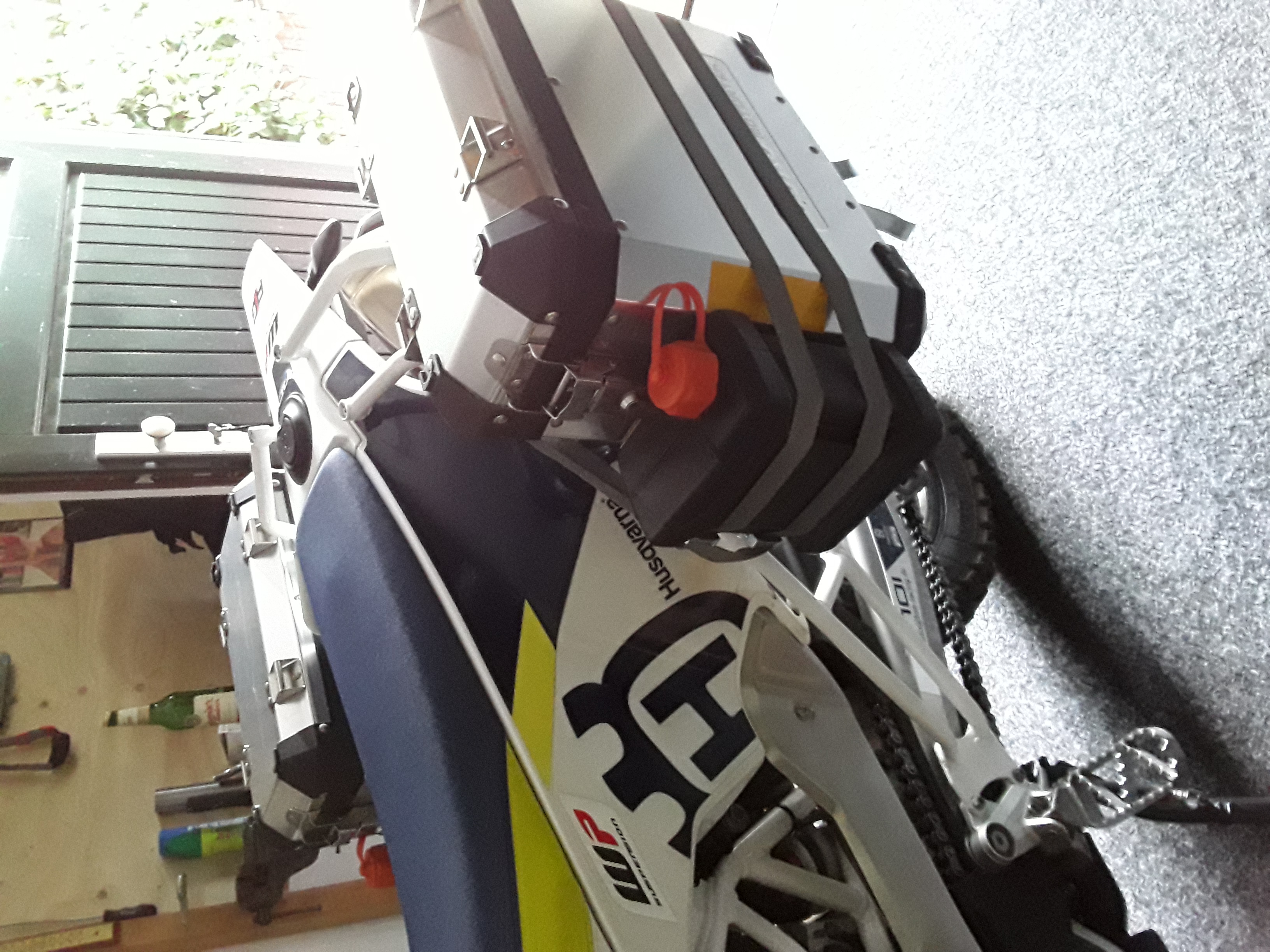

Moin
Heute Testfahrt mit meiner LR :heba:
Koffer voll und mit etwas Autobahn 3,8 Liter Verbrauch.
Ich bin 60 , da darf es so wenig sein . :heba: :heba:
So langsam wird sie Reisetauglich !
Grüße Matthias

Top.
Montierst du da noch eine Gepäckplatte für eine eine Packrolle?

Nein, quer kommt eine Tasche drauf.
Tankrucksack und kleine Seitentaschen , das muss für September reichen.

Mach ne Platte drauf, wenigstens als Verstärkung für die Kofferträger!
Und wenn du Staub erwartest dichte den Tankumschalter ab!

Das halte ich für unnötiges Mehr-Gewicht. Alles was an Matzeks Motorrad verbaut ist bietet ausreichend Verzurrmöglichkeiten, um im Bedarfsfall noch was drauf zu packen. Warum sollte Matzek seine Kofferträger verstärken? Verstärken macht dann Sinn, wenn Serienträger für das Nutzungsprofil unterdimensioniert sind.

Ich hab keine LR, ich fahr eine normale. Der Luftfilter ist raus und da ist Werkzeug drinn.
Mit LR meine ich die 2 kleinen Kanister an den Koffern. :massa:
Wenig Handgriffe und sie ist leicht und Handlich. Hab so für gut 400km Sprit und denke das reicht.
Notfalls noch eine Wasserflasche mit Benzin mitgenommen.
Die Koffer werden nicht schwer bepackt, Isomatte,usw
Grüße Matthias

Die Kofferträger hängen so, jede Seite einzeln, an den Gewinden im Tank. Einfach was drauf um die Kofferträger miteinander zu verbinden bringt da ein gewaltiges Plus an Stabilität.

Würde auch auf jeden Fall eine Aluplatte oben drauf schrauben um die 4 Löcher im Tank zu stabilisieren.
