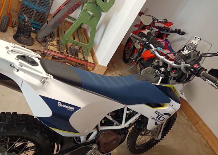

Jo, heute gekommen in blau.
Auflagepunkte vorn anders, Sitzgefühl etwas besser. Um da wirklich was sagen zu können muss halt gefahren werden.
sollte sie wirklich besser sein, könnte ich mir überlegen den Schaum und den Bezug auf die ältere Plaste Wanne zu tackern.
es passt wohl auch so, es ist halt schlecht zu erkennen wo sie vorn genau aufliegt.

Hmm komisch, liegt die Bank dann nur auf den Plastics auf? Bei meiner 20er Enduro sind die Aufnahmen wie bei deiner originalen Sitzbank!

Die Einbaustelle der Batterie, des Steuergeräts usw. ist alles bei der 2021er verändert worden, die Sitzbankpunkte liegen auf der Batterieabdeckung auf.
Der Schaum ist mit der Sitzbankschale bei den heutigen Seriensitzbänken fest miteinander verbunden.

Aber 2021er Sitzbank kann man durch kleine Änderung der mittleren Auflagepunkte am 2020er Moped vermutlich montieren.
Eine 2020er Sitzbank passt aber nicht auf ein 2021 Moped.

Nein das stimmt nicht sind ca. 5 cm Differenz. Einfach bestellen ausprobieren und wenn es nicht passt zurück schicken.

Ich habe die Sitzbank auf meiner 17er drauf gebaut. Die Gummis der mittleren Auflage habe ich entfernt und an der Stelle wo die orig. Sitzbank aufliegt, habe ich Hartgummi klötze, sodas die Bank nicht auf das Steuergerät drückt. Es geht und mein Hintern hält auf der Ergo-Bank länger durch :D

Weiter oben sollte ein Bild sein mit Ergobank auf meiner. Ansonsten habe ich keins.

Sieht auf jeden Fall richtig gut aus die Bank auf deinem Moped. :Top:
