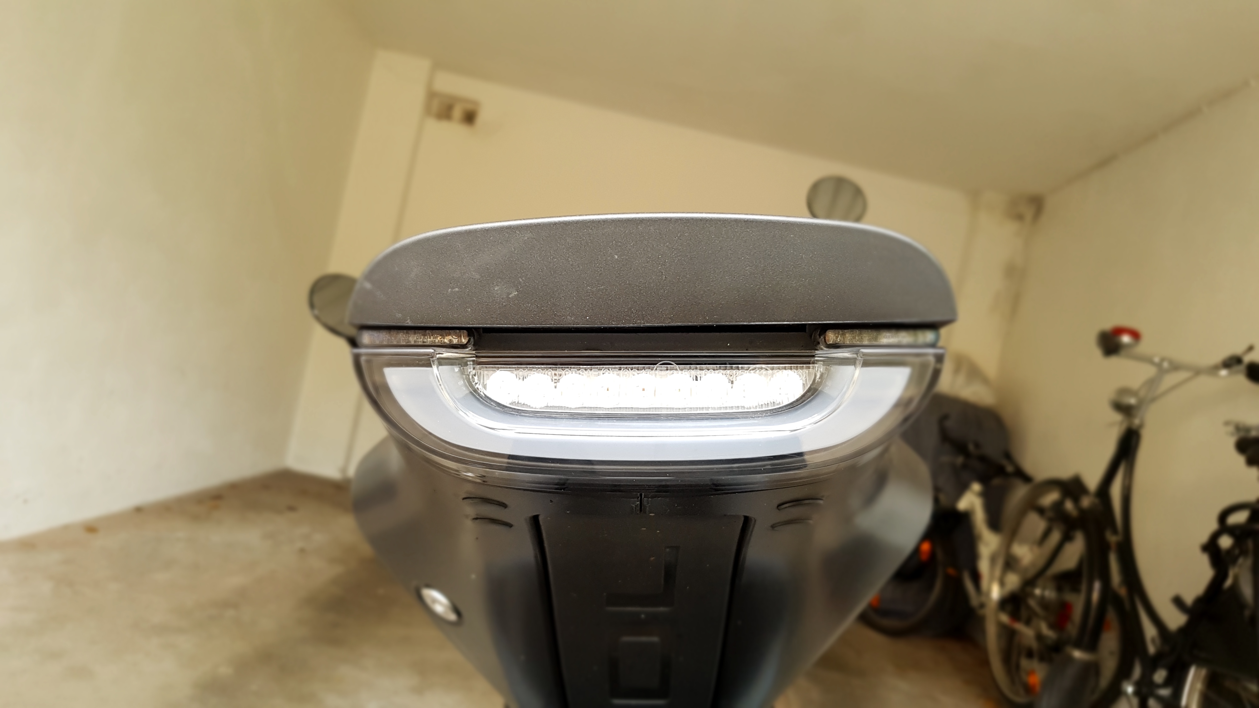

von giglog
das mit den Blinkern ist wirklich klasse gelöst. Ich versuche das auch schon seit über einem Jahr so zu realisieren, stelle mich aber zu Blöd an.
War mit meiner Maschine auch schon in der Werkstatt und die kriegen es irgendwie auch nicht hin.
Kannst du mir erklären wie du es geschafft hast das die Blinker auch das tun was sie sollen? In der Werkstatt klappte das irgendwie nicht und bei mir in der Garage überhaupt nicht.
Anbei ein Bild der eingebauten Blinker, passen da meiner Meinung auch ganz gut hin.

Servus,
Wie lautet denn deine konkrete Frage? Die Verkabelung ist doch denkbar einfach, 2 Kabel, Schmelzverbinder fertig.

von giglog
Whitepointer hat geschrieben: 14.04.21 - 07:28 Servus,
ja, das dachte ich auch. Anbei noch ein paar Fotos, der Verkabelung.
Meine Frage ist ob ich eventuell nicht die richtigen Blinker verwendet habe. Derzeit angebaut sind welche von Shin Yo, mit Namen Shorty, der Link:
https://m.ctc-bikeparts.de/item/3331383933
Auch wenn ich nur die neuen Blinker verbundene habe passiert nix.
Hab die neuen Blinker natürlich vorher auf Funktion überprüft.
Ich werde es jetzt mit den von dir eingebauten Blinkern versuchen.

von ELD
Wenn du sicher bist das alles richtig gemacht ist würde ich mir mal zwei Widerstände besorgen. LED ist nicht gleich LED. Mußte die Erfahrung bei einem anderen Mopped machen. So etwas z.B.
https://www.louis.de/artikel/leistungsw ... r=10032063
Garantie kann ich natürlich auch nicht geben. Ist nur ein Versuch. Ich hatte damit Erfolg.

von nlcarbon
Verpolt?

von error
giglog hat geschrieben: 08.05.21 - 13:49 Auch wenn ich nur die neuen Blinker verbundene habe passiert nix.
Hast Du denn die originalen Blinkerkabel nach oben zum Heck geführt, oder die die Kabel irgendwo getrennt und die neuen Blinkerkabe dort angeschlossen? Die Svartpilen hat in den Kabeln zu den hinteren Blinkern Widerstände eingebaut, die befinden sich an der Stelle, wo die Kabel seitlich am Hinterrad vorbei durch den Kennzeichenhalter geführt werden. Wenn die Widerstände nicht drin sind, funktionieren auch die LED Blinker nicht.

von Etze
Ich bin ja auch kein Elektriker, aber bei den Kabel-"Verbindungen" oben auf den zwei Fotos kann ich nur die Hände über dem Kopf zusammenschlagen. Ganz ab von dem eigentlichen Problem.
