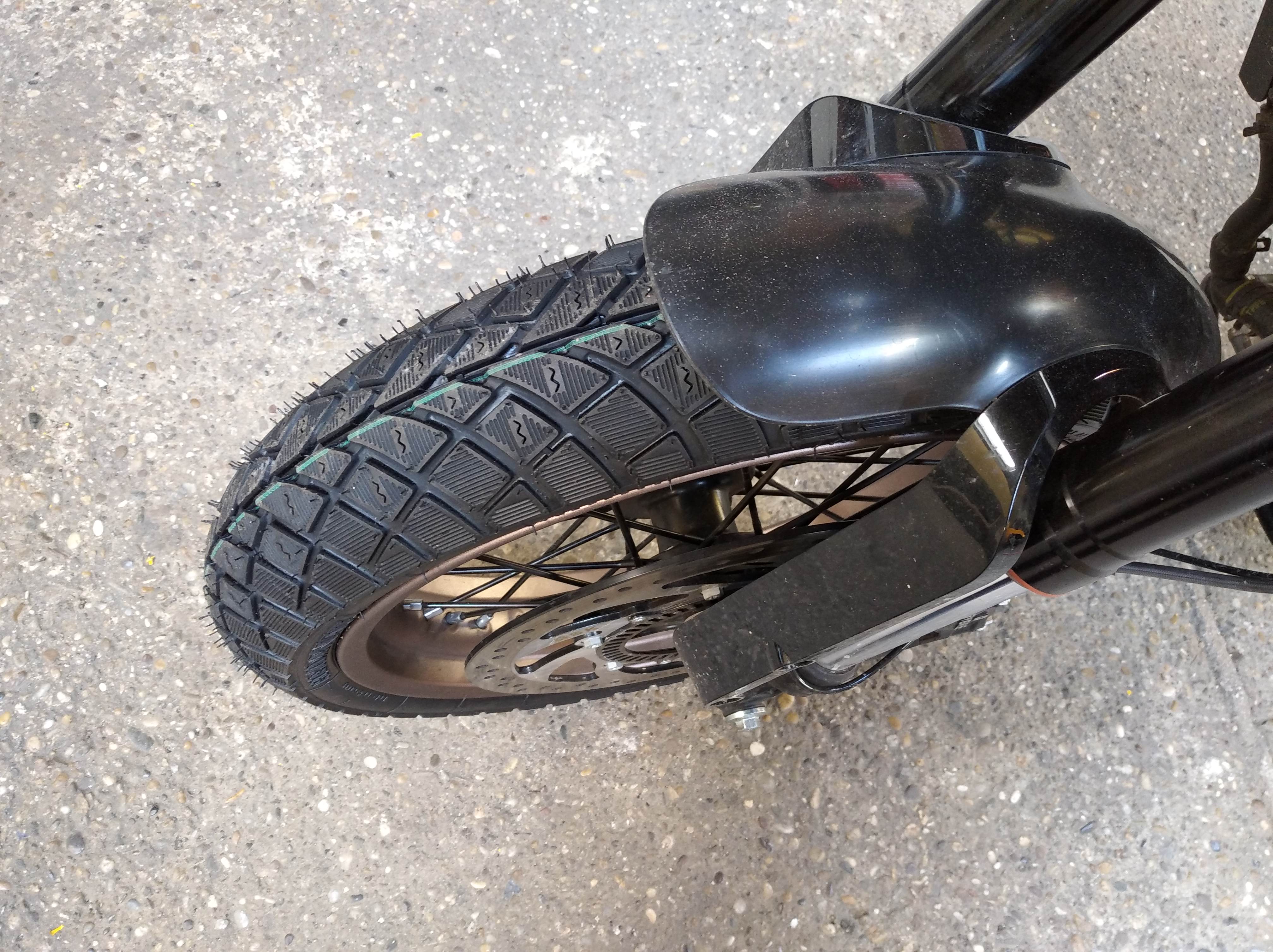

Auch passend :Top:
Natürlich Hinten und Vorne
K66 von Heidenau
bin ich schon öfters gefahren, auch auf anderen Motorrädern,
und immer Zufrieden :2w:
Dimension Profil Luftdruck
110/70 - 17 M/C 54H TL K66 2.2 bar
150/60 - 17 M/C 66H TL K66 2.5 bar
https://de.reifenwerk-heidenau.com/docu ... 27009B.pdf
