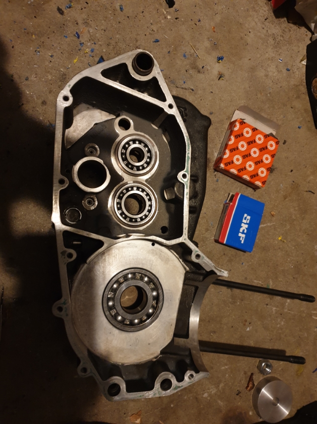

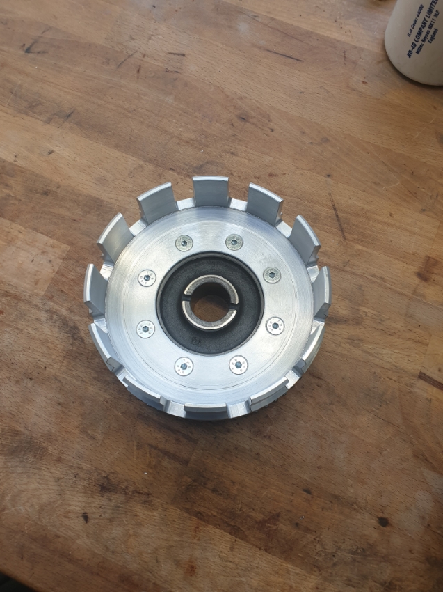

So heute habe ich die lagern erneuert und gad gefräste kupplungskorb :) :hva:
