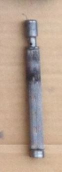

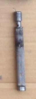

2. Die abgebildete Schraube, die im Gehäuse sitzt und die Öl-Steigleitung für das Pleuellager eingeschraubt bekommt, sieht aus, als hätte sie mal einen Siebfilter dran gehabt? Beim Reinleuchten ins Gehäuse wäre dafür sicher auch Platz - und ich meine, mich zu erinnern, dass das bei meiner damaligen 610er (1993) auch so war. wie ist das bei Euch? Die Schraube bekommt man nicht mehr neu zu kaufen? Die neueren Baujahre der 610er haben da wohl einen Siebeinsatz… Ich würde das auch begrüßen, gerade, wenn es aufs Pleuellager geht. Sehe ich das falsch?

2. Jede hat ein Sieb, vielleicht hast du noch die kurze Variante (davon gehe ich aus). Die lange Variante hat einen Magnet am Ende und der wird in das Loch in der anderen Seite vom Motorgehäuse eingesteckt. Die mit der kurzen Variante haben das Sackloch nicht aber auch ein Magnet. Musste mal reinleuchten ob da ein Loch vorhanden ist. Anbei die 2 Filterarten...
Also die kurze Variante bekommste verdammt selten. Und die Lange bekommste nur rein wenn auch das Loch auf der anderen Seite da ist. Schau mal welche Variante du wirklich hast...

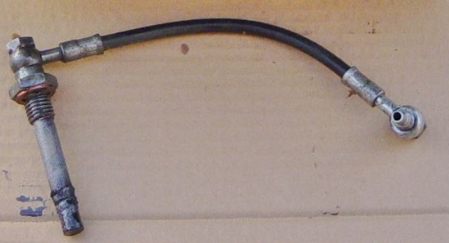

Hier mal drei vorher/nachher Bilder, wenn man sich mit Geduld dem Thema Dino gewidmet hat. Zwischen diesen Bildern liegen dann halt schnell mal 10 bis 12 Stunden Arbeit ;-)

Ihr seht ja nun in meinem letzten Bild, wie die Schraube "ohne Ölsieb" aussieht. Weiss denn jemand, wo ich die kurze Variante herbekomme - oder hat noch eine für mich? Die lange geht wohl nicht, in meinem 1993er Dino ist keine Gehäusebohrung/Sackloch gegenüber der Schraube. Würd mich sehr freuen!
:hva: -Gruß vom bug

bug145 hat geschrieben:Weiss denn jemand, wo ich die kurze Variante herbekomme - oder hat noch eine für mich?
Ich habe keinen mehr...
Ich kann dir nur die lange Version anbieten und dann musste was basteln...
MfG Rääätsch

Ich habe die kurze Filterschraube am Wochenende mal bei einigen Gebrauchtteilehändlern angefragt und auf ebay-kleinanzeigen als Suche eingestellt...

Ich hab eben einen 350 gestrippt. Da ist der kurze Filter drin, hat aber einen Knick. Sollte aber noch tauglich sein.
Bei Interesse PN.

So, nun noch ein paar Bilder, ich werd dann auch mal was im "Foto"-Bereich einstellen.
Neben der alten Dame ist mein 2018er Zweitakter (TPI). 25 Jahre Unterschied - und nicht nur meine Frau findet "irgendwie die 610er hübscher..." :D
