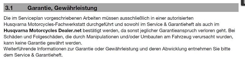

Über Garantieleistungen entscheidet aber nicht der Händler sondern der Hersteller. Deshalb erwarte ich von einem Hersteller
eindeutige und verbindliche Spielregeln, die den Erhalt der Garantie betreffen. Diese gibt es aber scheinbar nicht, wie dieser
Thread leider sehr deutlich zeigt.
Ich fürchte auch, dass du drei unterschiedliche Antworten bekommst, wenn du drei Werkstätten fragst.
Vielleicht bringt der Kundenservice von Husqvarna ja endgültig Licht ins Dunkle...

Ich denke, hier sollte es nicht darum gehen, wer von uns was wie interpretiert oder akzeptiert sondern
darum, welche Serviceintervalle KTM/Husqvarna mir als Besitzer einer 701 vorschreibt, um keinerlei
Ansprüche auf Garantieleistungen zu verlieren.
Das muss mir der Hersteller eindeutig vorgeben weil ich mich sonst nicht daran halten kann. Ich habe
diese eindeutigen Vorgaben in meinen Unterlagen zum Fahrzeug bzw. zur Garantie bisher nicht gefunden.

ich giesse hier hoffentlich kein Benzin ins Feuer, finde jedoch, dass Husqvarna sehr eindeutig geregelt hat, was Pflichtarbeiten zur Wartung sind, was sich ändern kann, wer zu fragen ist und wie oft sie durchgeführt werden müssen (also in welchen Abständen) und wann die Garantie erlischt - für meine 2018er 701 Enduro im Handbuch ab Seite 78 nachzulesen:
Eine stets pannenfreie Fahrt mit oder ohne Garantie !

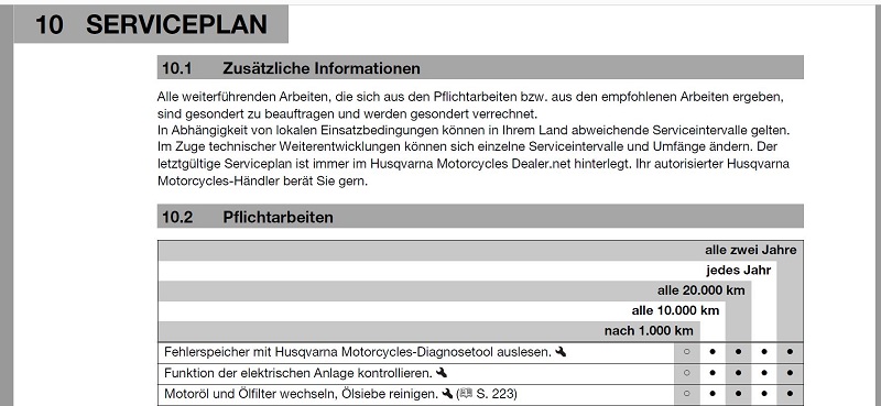

ich hatte ja noch einmal beim Husqvarna-Kundenservice wegen der Serviceintervalle nachgefragt und gestern diese Antwort bekommen.
„…Den ersten Service nach 1000 km oder spätestens nach einem Jahr. Der 2. Service bei 10.000 km oder nach spätestens
12 Monaten. Danach alle 10.000 km oder spätestens nach jeweils 12 Monaten zum Händler. Falls die zeitl. Frist knapp vor dem
Laufleistungsintervall liegt, sollte dies mit dem Händler vor Ort geklärt werden ob es sinn macht die Laufleistungs gebundenen Arbeiten
vorzuziehen.
Mit freundlichen Grüßen
Ihr Kundendienstteam
Husqvarna Motorcycles Deutschland GmbH“
Da mich die erste Antwort von Husqvarna etwas irritiert hatte, versuche ich das mit den Servicearbeiten nach der zweiten Antwort und
nach den Beiträgen hier im Forum jetzt noch einmal zusammenzufassen.
Da es bei der 701 laufleistungsgebundene Serviceintervalle und zeitgebundene Serviceintervalle gibt, kann es je nach gefahrenen
Jahreskilometern sein, dass eine 701 tatsächlich mehr als einmal im Jahr zum Service muss, um die Garantie zu erhalten.
(Und natürlich auch, um technisch in einem guten Zustand zu sein)
Laufleistungsgebundene Pflichtarbeiten sind im Serviceplan unter „alle 10.000 km“ bzw. „alle 20.000 km“ gelistet. Darunter fällt z.B. die
Kontrolle des Ventilspiels.
Zeitgebundene Pflichtarbeiten sind im Serviceplan unter „jedes Jahr“ bzw. „alle zwei Jahre“ gelistet. Darunter fällt z.B. der Wechsel der Bremsflüssigkeit.
Wenn man ca. 10.000 km in einem Jahr fährt, passt der Ablauf der Intervalle für die zeitgebundenen und für die laufleistungsgebundenen
Servicearbeiten zeitlich in einem Termin zusammen und die 701 geht 10.000 km und 12 Monate nach dem letzten Service in die Werkstatt.
Wenn man 7.000 km in einem Jahr fährt, passt der Ablauf der Intervalle für die zeitgebundenen und für die laufleistungsgebundenen Servicearbeiten zeitlich nicht mehr in einem Termin zusammen. Die 701 muss trotzdem 12 Monate nach dem letzten Service in die Werkstatt. Gemeinsam mit der Werkstatt klärt man dann, ob die laufleistungsgebundenen Serviceleistungen, wie die Kontrolle des Ventilspiels vorgezogen werden oder ob man dafür bei Ablauf des 10.000 km Intervalls einen separaten Termin macht.
Es ist also wichtig, je nach Servicearbeit die Kilometer oder die Zeit im Auge zu behalten.
Das hatte ich so bisher nicht auf dem Schirm.
