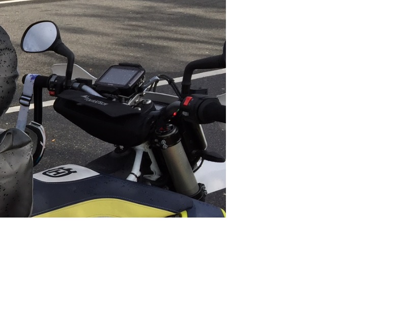

Es gibt bei Touratech eine Lenkertasche für die 701.
Es passt nicht viel hinein, Portemonnaie, Smartphone, Sonnenbrille und eine Tüte Gummibären, dann ist bald schon Schluss.
Obendrein ist sie unverschämt teuer, neu werden 80,- EUR aufgerufen.
Ich habe sie gebraucht günstig bei ebay bekommen.
Sie sieht ganz nett aus (finde ich jedenfalls) und auf kleinen Runden muss man o.g. Zeugs nicht in Hosen- und Jackentaschen stopfen...
Befestigt wird sie mit drei Klettstreifen um das Lenkerrohr.

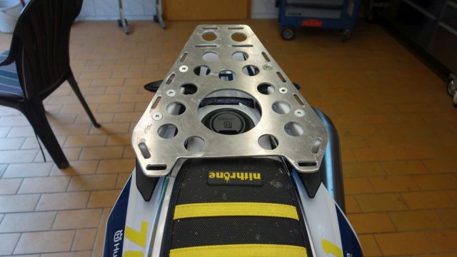

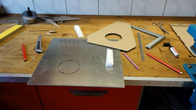

Hab mir am Samstag eine Gepäckbrücke gebaut. Zwei Ausgleichsstücke aus Kunststoff gefertigt, eine Aluplatte bearbeitet und
den ganzen Spass auf die Soziushalter ( ich fahre ausschließlich solo) geschraubt. Für leichtes Gepäck in Bezug auf 1- 5 Tagestouren
völlig ausreichend.

Klasse :Top: :Top: :Top:
Leider ist man heute viel zu schnell beim Kaufen anstatt mal selbst was zu basteln. :(

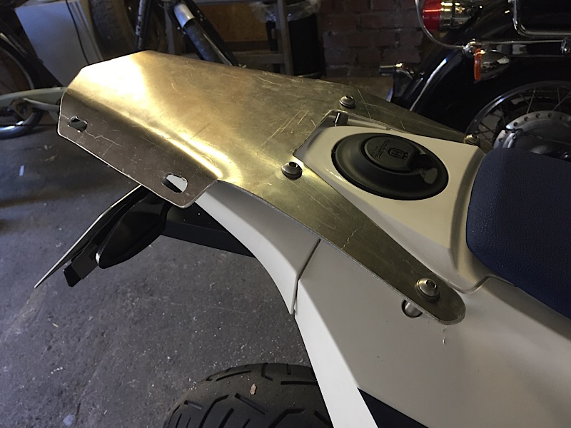

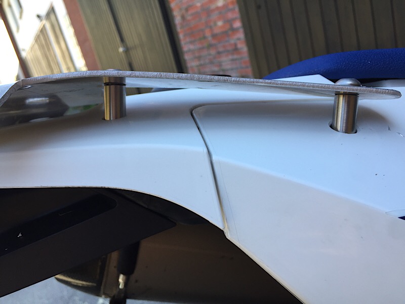

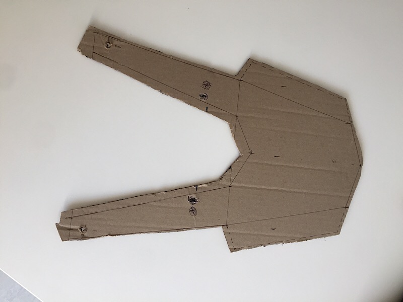

Habe mir auch mal ein kleinen Heckträger gebastelt. Ähnelt dem den man im Netz Kaufen kann. Habe insgesamt für 10€ Material ausgegeben. Alublech, Hülsen und Schrauben. Habe mir vorher eine Schablone aus Pappe zugeschnitten und dann auf das Blech übertragen. Wollte so ein Träger für meine kleine Tasche haben, wo ich dann mal eine kleine Flasche Wasser mitnehmen kann oder Kleinzeug.

Nicht schlecht! Respekt wer es selber macht!
Wie stützt du es hinten ab?
Ich persönlich hätte Bedenken das sich das Blech durch vibriert.
Hab mir den Träger aus dem Netz gekauft, gab es mal bei Kleinanzeigen für 70€

Ja die für 70€ habe ich auch ins Auge gefasst. Waren dann irgendwann mal ausverkauft. Der Verkäufer hatte mir dann nur noch welche in schwarz für 99€ angeboten. Schwarz wäre ich mit einverstanden aber mi dem Preis nicht. Habe dann gedacht versuche es dann mal selber. Durchvibrieren kann ich mir fast nicht vorstellen. Aber der Langzeittest wird es zeigen. Werde berichten wie es sich verhält, ob positiv oder negativ. Habe noch überlegt in der Mitte ein Husky Emblem reinzubohren irgendwie. Aber das sieht man eh nicht , wenn eine Tasche drauf ist.
