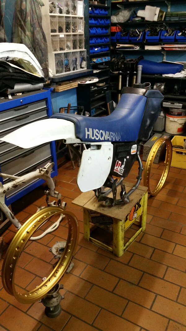

Sie soll wie eine 87er 510er aussehen. Mit dem großen Lufika der 88/89er. Habe die Teile schon mal grob zusammen gehalten.

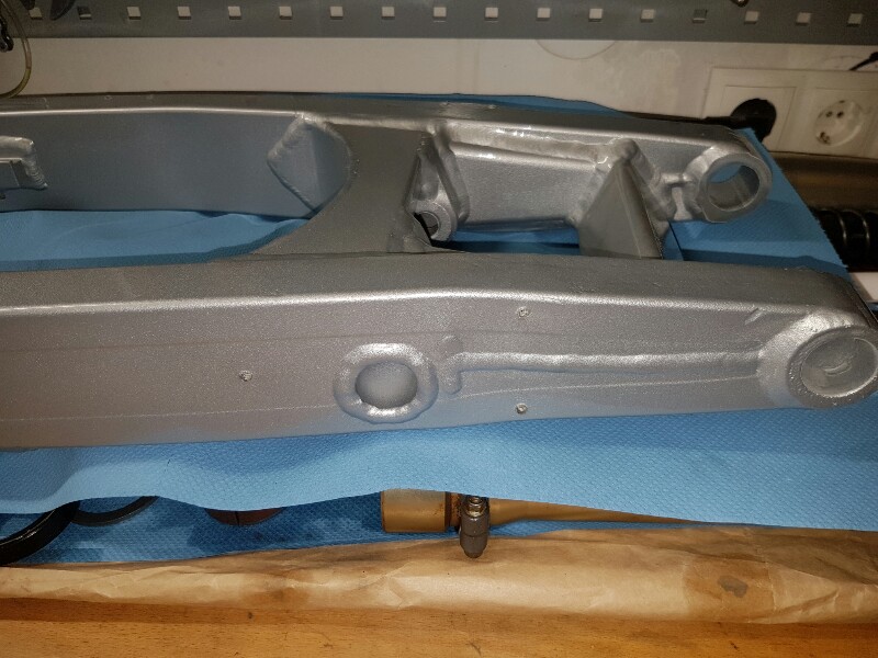

Rahmen ist schon RAL 9010 gepulvert, Schwinge silber, sieht klasse aus.
Rahmen TE 610 98
Motor TE 95
Schwinge TC 93
Gabel Marzocchi USD TC 99
Tank TE 87
Seitendeckel CR 250 86
Lufika TE 510 88/89
Sitz (von Jürgen) 1987
Felgen SM oder eloxierte Exel
Lenker Afam 22.2
Koties Acerbis Baja
Auspuff Slechten

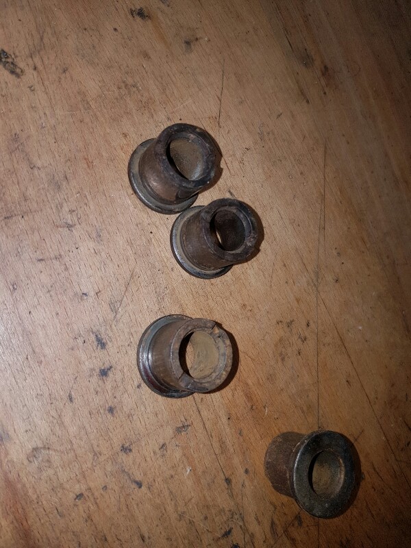

Wo bekomme ich denn die inneren Lagebuchsen und einen Kettenschleifer für die 92/93er Schwinge her

die schwingen-buchsen sind nicht mehr lieferbar , ich habe welche für meine 91er nachmachen lassen, kettenschleifer bei DC plastics musst du mal schauen und dann über Jeroen bestellen.
Re: 610er Dino im Retrolook
Die Buchsen gibts nicht mehr. Wie läuft das mit dem nachfertigen lassen ich mein die sind ja auch gehärtet... einfach welche drehen lassen ?
Du kannst auf 570 Lager umbauen und in Diese eine gedrehte Hülse stecken in die deine dünnere Schwingenachse passt
