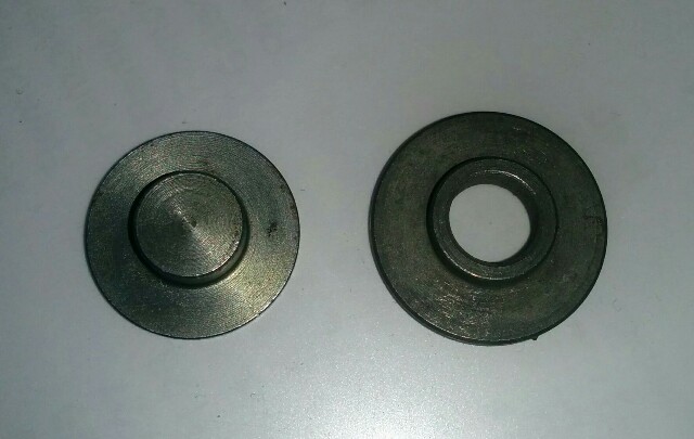

Bin ja jetzt auch gerade dran die Federteller vom Ruckdämpfer zu tauschen etc.
Teilweise sehen die Federteller brauchbar aus, teilweise verschlissen. Habe mir nun 12 neue bestellt, jetzt aber ein Problem:
links/unten die jetzt verbauten (Dual ab 2005) und rechts die neu gelieferten. Etwas größerer Außendurchmesser und Materialstärke gut, aber mit durchgehender Bohrung.
Was meint ihr dazu? Auflagefläche verringert sich halt schon. Zurückschicken/umtauschen oder verbauen?

Re: Motortausch SM 610 S
Hat sich erledigt, passen nicht in die Federn der Ruckdämpfer. Keine Ahnung was mir da geliefert wurde.
PS: Hätte ja sein können, dass es entweder ein alter oder ein neuerer Baustand ist.
Wie du schon sagtest, das sind die falschen.
Als ich die neu bestellt habe, haben sie mir die linken Federteller geliefert.
Jo, danke. Hab den Händler mal kontaktiert.
Also doch wieder auf bewährte Händler zurückgreifen. Ich will fahren
