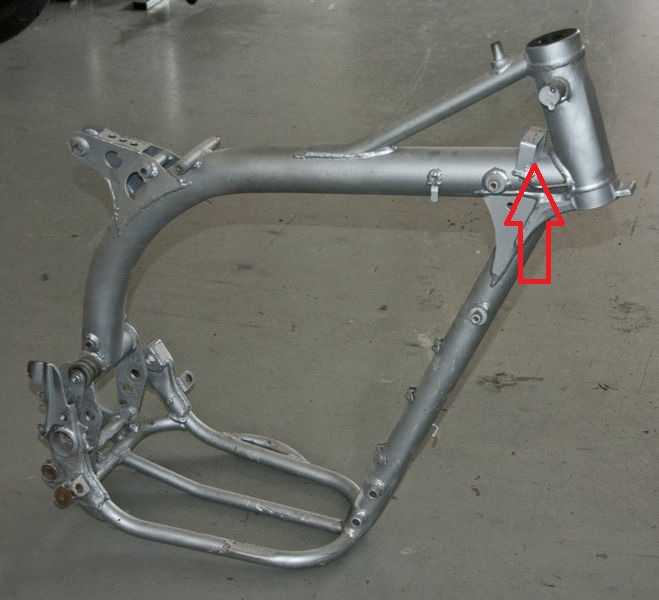

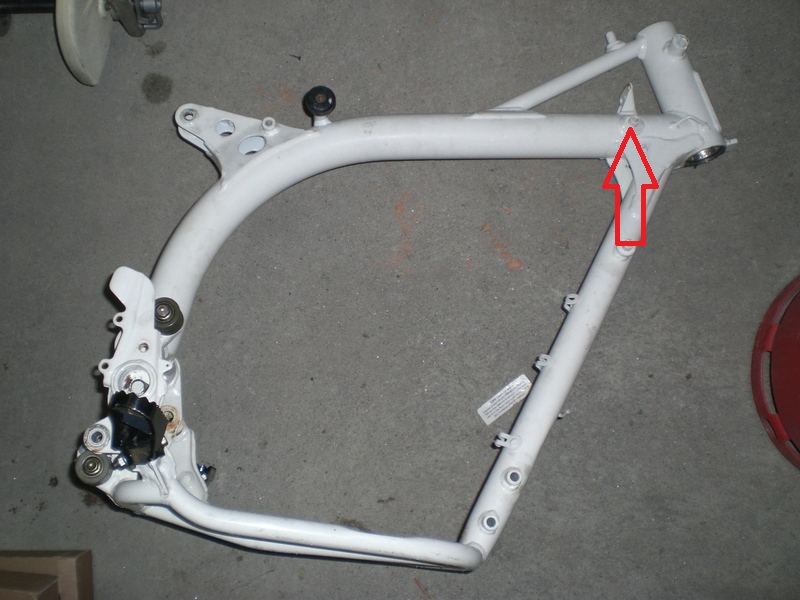

Beiträge: 12439
Re: Rahmennummer
Seitenständer... Schau mal wo der bei Dir angeschraubt ist... TC hat normalerweise keinen Seitenständer da Crossmaschine...
Ab 1994 wurde der Seitenständer am Rahmen befestigt mit anderen Fussrastenaufnahmen... sind bei den alten Rahmen a anders....

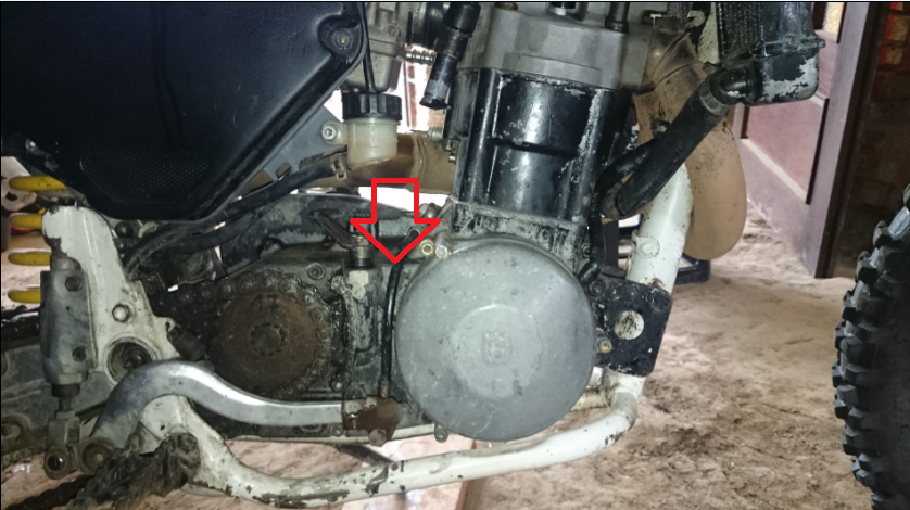

Bei welchen Baujahren gab es die außenliegende Ölversorgung?
Ölleitung außen.png (589.74 KiB) 5974 mal betrachtet
Beiträge: 6784
Registriert: 04.04.02 - 11:17
Motorrad: TE 610 '95
Wohnort: 86381 Krumbach
Re: Rahmennummer
Beitrag von Huskyschrauber »
von.....keine Ahnung bis 2004. Bei allen Dinos halt....

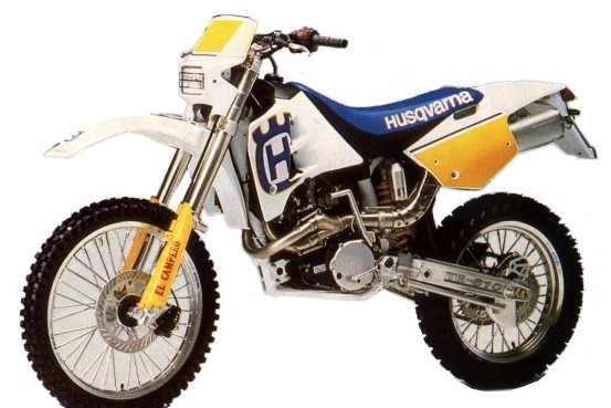

Unterschied vom Rahmen ist dass er die alte Zündung verwendet und an der ab 94er ist die Halterung von der CDI anderst...
Mein Vorschlag wäre 93er TE!!!
Mit einer Gabel von einer 95-97er wie auch die Bremsen von einer 95-97er TE.
Luftfilterkastengehäuse + Gummi zum Vergaser ist 95-97er und Deckel von einer 93er.
So verbastelt ist die nicht, eher optimiert!
In der Optik könnte man noch was machen - Aber wenn die Technik okay ist passt doch alles zusammen...
Ich hab mal ein Foto von der originalen 93er angefügt...
