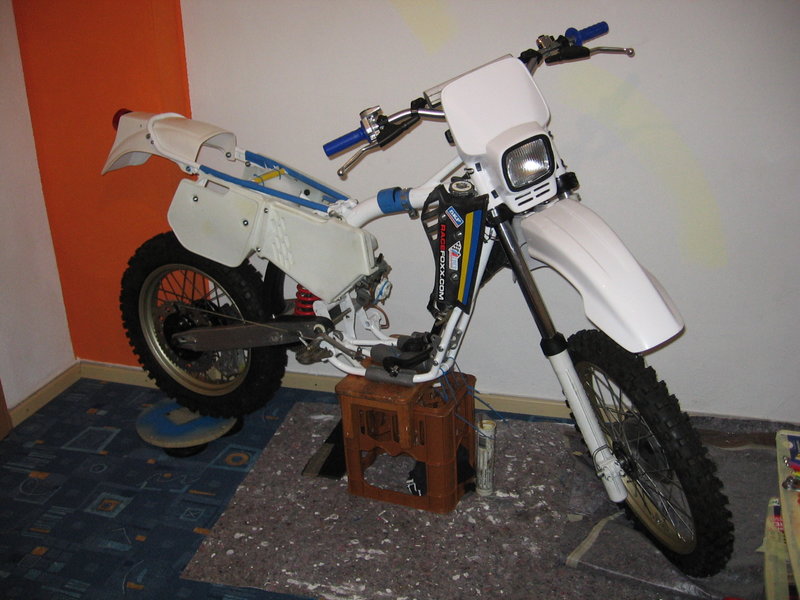

Die Husky hat wieder Geburtsurkunde--bei Entnahme des Typenschilds aus dem Dokumentenordner stellte ich dann auch fest :cool2: , das ich ja einen 85er Brief habe--juchu :heba: --also 30 Jahre :freak: :2w: :Top:
Gabel rinne und Vorderrad provisorisch reingesteckt--Achse/Buchse für rechte Aufnahmeseite ist noch in Dreherei am werden und andere diverse Teilchen, die benötigt werden :hva: :prost:
Lampenmaske druff
Hinterrad rinne, bin jetzt doch auf Senkschrauben umgestiegen, weil ich beim nochmal hinschauen gesehen habe wieder eine Variante der Kettenblattaufnahme--die Nabe hat kleine Erhöhungen/Stege bei den Schraubenaufnahmen, also würde die Senkkopflöcher nicht ordentlich aufliegen und "wandern"--also Kettenblatt rumgedreht und Senkkopf rinne--die verschiedenen Versionen machen noch einen verrückt--sonst ist alles soviel Baukastenjahregleich.
Den Bremszug auch nochmal gewechselt--da braucht man ein kurze Variante :roll:

Jürgen ... top ... aber vorne der Kotie ??!?

Joh--ist ein anderer bestellt--den hatte ich vor Ort--mal gucken--so schlimm schaut der auch net aus :cool2: :mrgreen: in echt

ist zu modern , Yamaha 1992 müsste das sein :-)

Tom-->ist kein spezieller Yamsel-Frontflügel--den habe ich mal bei ... gekauft
Der hat nur die sogenannte Phallus-Form, wo Yamaha mal eingeführt hat--wie gesagt-- was anderes schon bei Jeroen bestellt-mal gucken wie der ausschaut.
schau mal--auch UFO hat die Form

die Yamaha form hat er trotzdem :-) bestell den acerbis nost nachbau von UFO , qualität vom feinsten ;-) aber ist nur ein vorschlag , wenn du schon einen bestellt hast.

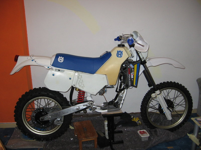

Ein bisschen was gemacht
Teilenachschub von meinen örtlichen Teilenachbaulieferanten gestern bekommen--auch die Motorhalterungen schauen top aus für die 125er WRLC`s, denke werde mal für die Monos auch welche nachbauen lassen(wer so im Vorfeld Interesse hat, kann anklopfen bei mir --->ob der Chefe 2 Paar oder X-Paar macht ist wurscht -der Preis wird halt besser-Visiozeichnung habe ich bereits) Bremszugführungen machen lassen und 2 Doppelnockenvorderradachsen nach Orginalmass--ist echt klasse, dass der Chefe ein Herz für uns Altteilramscher hat--er ist ja auch etwas süchtig-aber im Vierradbereich.
So-Vorderrad jetzt drinne-passt, ein paar AUCH-Optikschrauben rinne--schauen klasse auch und ich WILL nichts hören von wegen Showbike--habe ich aus England bestellt über ebay-viele Farben-sind gegenüber Made in Germany viel günstiger, eine "güldene" Bremszugverstellschraube geleistet(War ehemals ein Sterngriff-Platik weggefetzt)--passt :Top:
Handschützer ran-lagen noch im Regal rum

dafür Jürgen custom :rofl1: die motorhalterungen sind der hammer :shock: :shock: :heba: :hva: wenn du so weitermachst wirds bald einen zweiten factory geben mein freund :kiff: :vik:
Jürgen mein tipp für eine passende einstellschraube bremsgestänge :-)

Danke Tom
So eine Rändelmutter hatte ich im Schraubenlager ebay im Visier-die war nur hinten grade und Preis 30%--wäre kein Problem gewesen, die Rundung hätte ich reingefeilt.
Die Sternmutter hatte ich auf "Lager" Plastik zerdeppert und auch gerändelt und schön griffig--deshalb habe ich die dann drauf.
