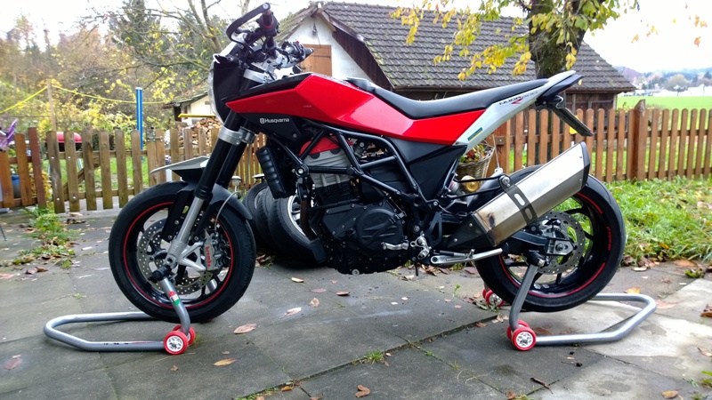

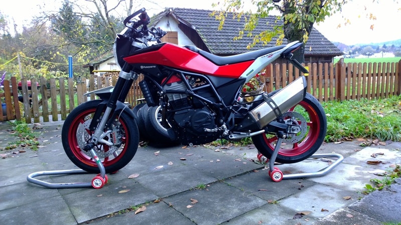

seit heute hat Der Schweizer ein motorisiertes Velo :Top: :heba: :2w: äääähm Fahrrad :strontz:
@ putzkoo extra für dich VR orig. 12.2 Kg. OZ 10.4 Kg.
HR orig. 16.2 Kg. OZ 12.7 Kg.
DAS sind fahrfertige Gewichte mit Scheibe/n , Kettenkranz und Reifen
dann mal auf die schnelle;
super handliches Nudi,nicht kippelig, geradeauslauf bis 120 Kmh ( CH mässig ) top
Ansprechverhalten beim Gas geben und schliessen viel besser, Ruckdämpfer funzt,braucht aber ruhigere Kupplungs- Hand beim anfahren
und der Roman
hab mal Bildli geschossen
Räder montiert und eine kleine Runde gedreht, das HR lässt sich einfacher am Bremsattel vorbei Quetschen als gewohnt,
beim anfahren haben wir einen kleinen Freudenhupf gemacht, ich musste also feiner und länger an der Kupplung bleiben, im Mü Bereich, die Orig. Ruckdämpfer sind Baustein gross und ertragen da etwas mehr wie die filigranen OZ Ringe, Fotos oben, beim fahren wirkt die Fuhre dann aber viel direkter, keine Verzögerung beim angasen und im Lastwechsel ist das komische Gefühl vom " Gingg in Arsch " völlig weg DAS hat mich doch ewig gestört und ich war schon der Meinung es sei die Einspritzung die noch was Saft nachdrückt.
Durch einen Kreisel huschen ist jetzt unproblematisch, orig ist mir das Bike in Schräglage immer was eingesackt beim angasen, was jetzt gänzlich weg ist :Top:
Die Kurven sind einfach nur ein drandenken und schon wieder Geschichte, bei meinem Fährtli nach Turbi zu Suterracing, ja ich hab sie jetzt, ist mir in einem feuchten Waldstück das HR weggerutscht, wie einfach das zum kontrollieren ist ....erste Sahne

Kurze Anmerkungen: Laut Acewell haben die Kineos Ruckdämpfer. Anscheinend ist aber die Abstimmung des Silentblockhülsen zu hart, so das sie sich halt fährt wie ohne. So schlägt die Kette halt.

...bin eigentlich kein Fan von roten Felgen, aber das sieht zugegebenermaßen echt gut aus! Auf der OZ-Facebook Seite sieht man dann auch schön die Varaiation der Farbe und gerade der Eloxal-Effekt kommt finde ich echt super rüber... :Top:

Was mich persönlich bei dem Preis stören würde ist, dass das Rot nicht so zu dem restlichen Rot passt. Sieht halt schon "anders rot" aus. Bin da lieber homogen unterwegs. :mrgreen: Deswegen würde ich schwarz bevorzugen...aber würde hätte könnte ist sowieso nicht... :klopp: :buh:

...also auf den Facebook Bildern passt das Rot super! Ist wohl abhängig vom Blickwinkel
Edit: Das silberne Kettenrad passt irgendwie gar nicht...

Ja DAS mit den Farben...
bei OZ war eine rote Felge, diese war ganz ähnlich mit UNSerem Rot,
also Rot bestellen!!! beim ersten Anblick der Schock des Lebens WAAAAS für eine Farbe ist das denn ???
Nach einigen Minuten der Angewöhnung wurde es interessant, dieses mehrfarbige, dezente, matt und leicht schimmernde.
Jetzt montiert bin ich suuuper glücklich das es nicht so hochglänzend hervorsticht und erst beim zweiten Anblick bemerkt wird
so wird auch die Spreu vom Weizen getrennt, bei den Gaffern :mrgreen:
Beim Kettenrad, wird nur so angeboten, besteht winterlicher Nachholbedarf aber erst wird die Nudel mal gefahren :heba:
