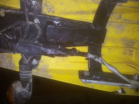

Bei der ersten Variante denke ich schon das es hält, aber bei der zweiten gehe ich davon aus das es früher oder später abreißt.
Re: Kennzeichenhalter für Rahmen ohne Schrauben ins Heck !!!
ja hab das trapez mit einem 10cm langen Flacheisen an dieser Stelle noch verstärkt
Wirklich toll ausgedacht und gebaut.
Aber als gelernter Werkzeugmacher würd ich sagen, das der lange Trapezschwanz definitiv abvibriert, früher oder später. Der freihängende Bereich ist vom Hebel her viel zu lang. Besonders wenn dann noch das Acerbisheck mit Blinkern und Kennzeichen rankommt (Hab ja auch ne TE mit dem gleichen Acerbisheck).
Du must den Schwalbenschwanz definitiv abstützen/verschrauben mit dem Heck.
Das Problem mit den Rissen kommt nur durch zu festes unflexibles Verschrauben mit dem Kennzeichenhalter.
Besorg Dir so genannte Kabeldurchführungen (für Bleche). Die Dinger gibts bei Conrad oder im KFZ -elektrik Bereich. Damit kannst Du den Schwalbenschwanz flexibel mit dem Heck verbinden sie wirken als Vibrationsentkopplung.
den schiebst Du einfach auf die Schraube zwischen Kunststoffheck Schwalbenschwanz und tragendem Koti. Gesichert wird alles mit großen Unterlegscheiben und einer selbstsichernden Mutter. Da kann es vibrieren wie es will, passiert nix. ausserdem gibt es auch bei größeren ungeplanten Kniefällen keine Risse mehr im Heck. Es bleibt alles flexibel.
Ich habe mein Acerbisheck so schon 3000 Km drann.
Keiner Foto wie das ganze angebaut aussieht und von unten?
morgen putz ich meine Maschine und dann mach ich ein Bild
Ja so Gummipuffer hab ich schon dran, ist aber trotzdem abvibriert
hier so sieht es bei mir aus
- 10723508_742393995797235_1236675560_n.jpg (20.37 KiB) 1818 mal betrachtet
- 10723447_742393222463979_923076994_n.jpg (20.23 KiB) 1818 mal betrachtet
@Dusk
sollte nur für leute sein, denen 3 löcher im Heck etwas ausmachen. Mir hat das nix ausgemacht, allerdings durch das wackeln ist das Plastik gebrochen und dann hab ich mir was überlegt und diese Lösung hier gefunden ;)
