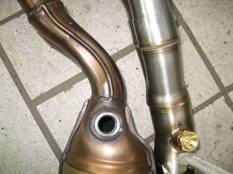

ich habe mich dafür entschlossen den Arrow zu kaufen.
Bin postiv überrascht, der Arrow ist sehr schön verarbeitet, die Übergänge im Krümmer sind deutlich geringer wie bei dem Serienkrümmer. Die vorderen Rohre sind 2mm größer (40mm Arrow wie schon geschrieben), die Übergänge zum Kat sind deutlich größer. Das Gewicht des Arrow Krümmers liegt bei 2Kg, der Original Krümmer hat 3,6Kg.
Ich denke der könnte etwas Leiistung bringen, ich hatte bei dem Original Krümmer bereits die Klappe entfernt, das hat man schon in unteren Drehzahlen postiv gemerkt.

ja, sieht wirklich sehr sauber verarbeitet aus, :Top: stell doch bitte noch ein paar Fotos hier rein.
Aber der Arrow hat doch keinen Kat !? :gigs: Oder etwa doch :ka:
