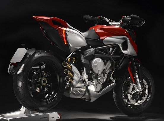

So ging es mir am Anfang auch, nur um so öfter ich darüber nach gedacht habe, um so besser fand ich es.
Wird ja bei der Konkurrenz ab Werk umgesetzt...

Also das Teil an der MV gefällt mir pers überhaupt nicht, viel zu klobig. Das hat Ducati an der Diavel und Monster deutlich besser gemacht.

Salü & zur MV Rivale....
das Ding ist echt über dem Hinterrad so voluminös, das könnte auch den Platz für den Erste Hilfe Kit beinhalten !
Der vordere Fender ist dagegen nice, klar......, dem der NUDA nicht ganz unähnlich !
