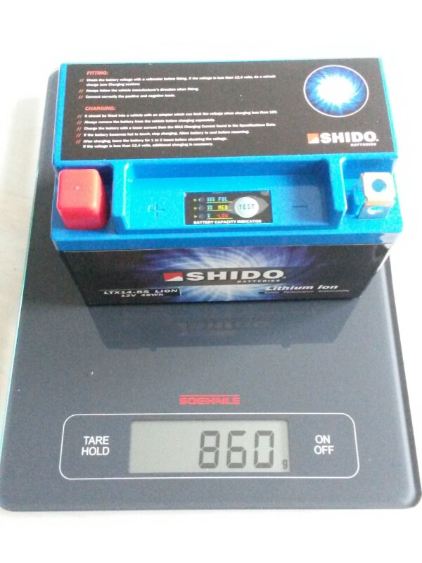

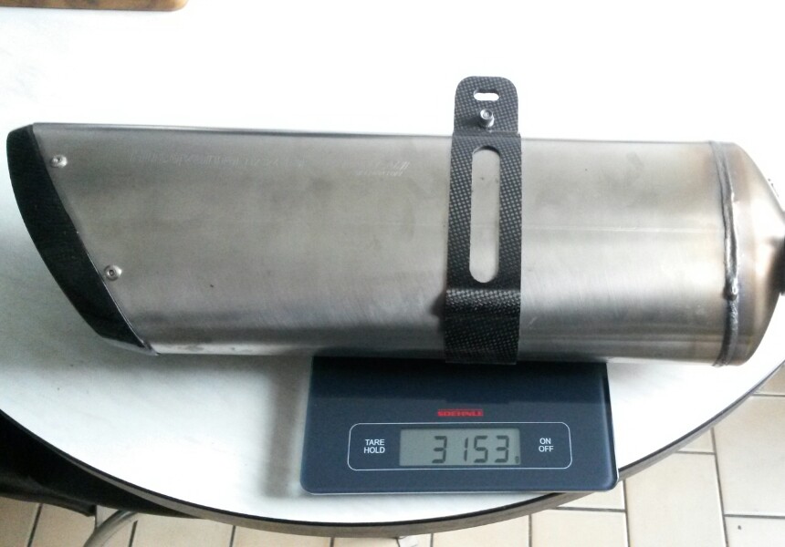

habe mal ein paar Sachen gewogen, damit sich die Leute ein Bild machen können :mrgreen: . Es kommen noch ein paar Sachen bald hinzu.
Shido Lithium Ionen Batterie
Remus Titan Dämpfer
Remus Titan Dämpfer

Habe nun den Lithium Akku drin. Macht bei Temperatur knapp über 0 Grad keine Probs.

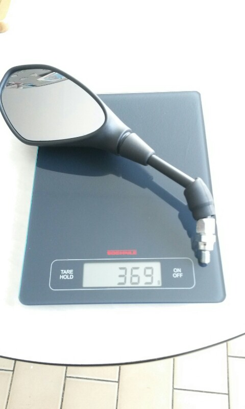

Ich habe etwas weiter gemacht und die Sachen abgeschraubt , die man für das Strecken fahren nicht braucht. Also wie man sehen kann , kann man ohne viel Aufwand etwas Gewicht an der Nuda sparen, ohne direkt viel Geld zu versenken. :mrgreen:

...finde ich ja alles gut und schön, nur was mir bei diesen Gewichtsreduktionen stört, ist diese absolute Fixierung auf das Gewicht. Das Gewicht ist sicher relevant (wobei man bezogen auf die Gesamtmasse von knapp 200 kg vollgetankt irgendwelche 5 kg sowieso kaum merken wird), nur die Stelle, an der das Gewicht gespart wird, finde ich eigentlich viel interessanter! Die Batterie der Nuda z.B. ist sehr zentral und relativ weit unten verbaut...bin mir relativ sicher, dass man hier kaum was merken wird. Meine erste Wahl wäre immer noch ein anderer Radsatz (wenn man das nötige Kleingeld) hat...da kann man ganz absolut gesehen richtig Gewicht sparen und das wird sich dann wohl auch deutlich fühlbar auf das Fahrverhalten auswirken...meine Meinung!
