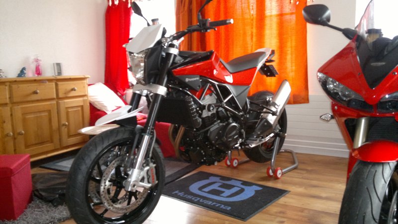

Beitrag von Der Schweizer »
Jep könnte sein, mein 12 er Modell lade ich auch so Waldo...
seit Monaten :mrgreen:
Bei Lionen Batt. rate ich dringend zum warm lagern, meine hatte sich
letzten Winter, mit jährig, verabschiedet.
Da die Arbeit aber fummelig ist, der Ausbau, bleibt nur die folgende Massnahme :heba:
Rollator :gigs:
:2w: :2w: :2w:
