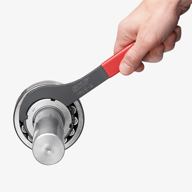

Würde auch gerne mein Heck anheben. Kurze Frage nebenbei! Welche Hakenschlüssel brauch ich denn für das Federbein?
http://www.oehlins.info/Oehlins-Werkzeu ... _3109.html
Welchen Wellendurchmesser haben die Muttern an dem Oehlins-Federbein?
http://www.skf.com/de/products/maintena ... index.html
Nutform A? Bild
Nutform B? Bild?
http://www.gedore.de/de/products/group_ ... 746,136080
Grüsse aus Stuttgart :-)
