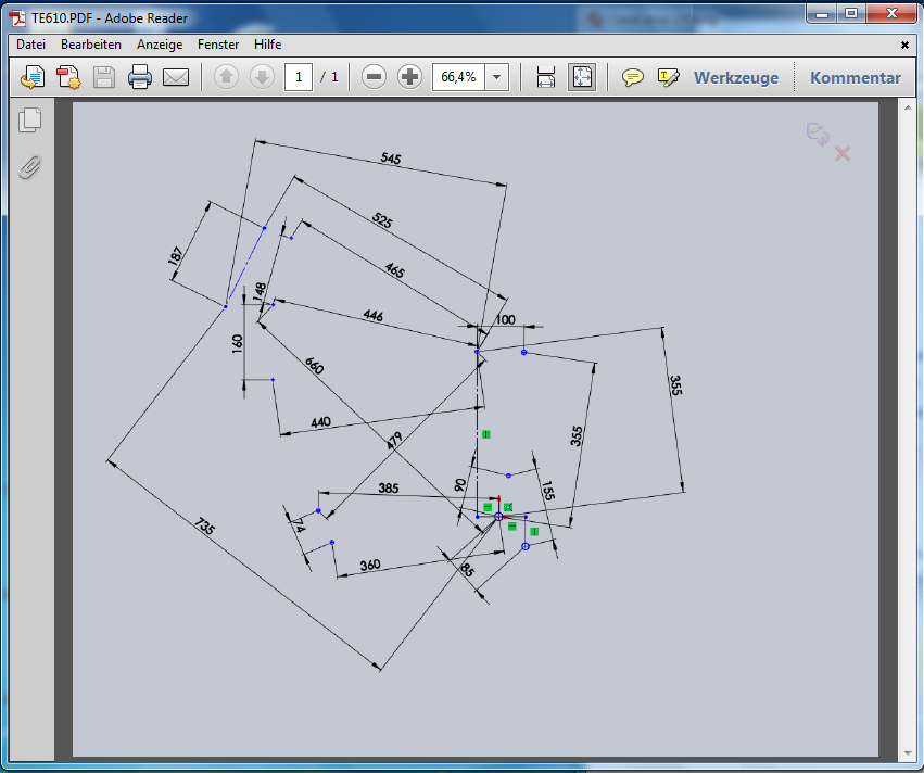

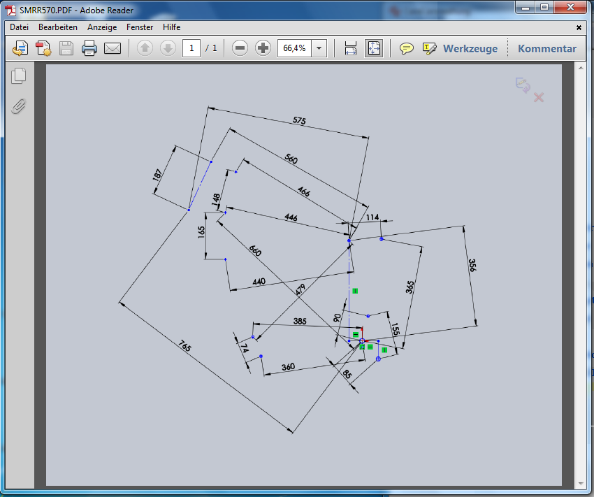

Re: 570 - TC, SMR, RR, Eddy Seel
da die Schwingen jetzt durch sind hier mal ein Maßvergleich zwischen ´98er Te610 und ´01er SMRR570/NOX Hauptrahmen
auf dem erstem Foto ist nur markiert an welchen Stellen die Maße genommen wurden (Lochmitte) die Maßtabellen verwirren erst etwas, aber mit etwas Konzentration gehts :-P

Alter was haste den da für Grundriß gemacht/ gezeigt ??? Soll das deine nächste Eigentumswohnung werden ???? Mit Zimmer im Zimmer ???? :help:
Schlaf dich aus und guck Morgen früh nochmal :lol:
Die blauen Punkte sind die an dem Rahmen auf dem ersten Bild markierten Punkte...
Is jetzt nicht sooo schwer ;-)

Ganz erlich gesagt, bockt mich das auch nicht so. Deshalb mache ich mir nicht die Müh, das zu entziffern. Aber wenn mann von technichen Zeichnungen nicht so die Ahnung hat, oder nur bedingt. Dann kappiert mann doch gar nix. Bin mal gespannt wer damit was anfangen kann.

Jockel hat geschrieben:Ganz erlich gesagt, bockt mich das auch nicht so. Deshalb mache ich mir nicht die Müh, das zu entziffern. Aber wenn mann von technichen Zeichnungen nicht so die Ahnung hat, oder nur bedingt. Dann kappiert mann doch gar nix. Bin mal gespannt wer damit was anfangen kann.
Jockel hat geschrieben:Alter was haste den da für Grundriß gemacht/ gezeigt ??? Soll das deine nächste Eigentumswohnung werden ???? Mit Zimmer im Zimmer ???? :help:
:ka: was ihr habt!
Ist doch kein Problem! Die Maßpunkte (wie vom Rahmenbild) müssten sich farblich nur etwas besser abheben!
Da muss man kein Bauzeichner sein!
