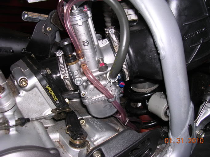

Re: CR 125 Motor in SM
Soo hab mich dann auch mal rangemacht:
und dann noch die Einstellschrauben für den TMX geordert, is einfach praktischer
(hoffentlich kommt das Paket schnell
