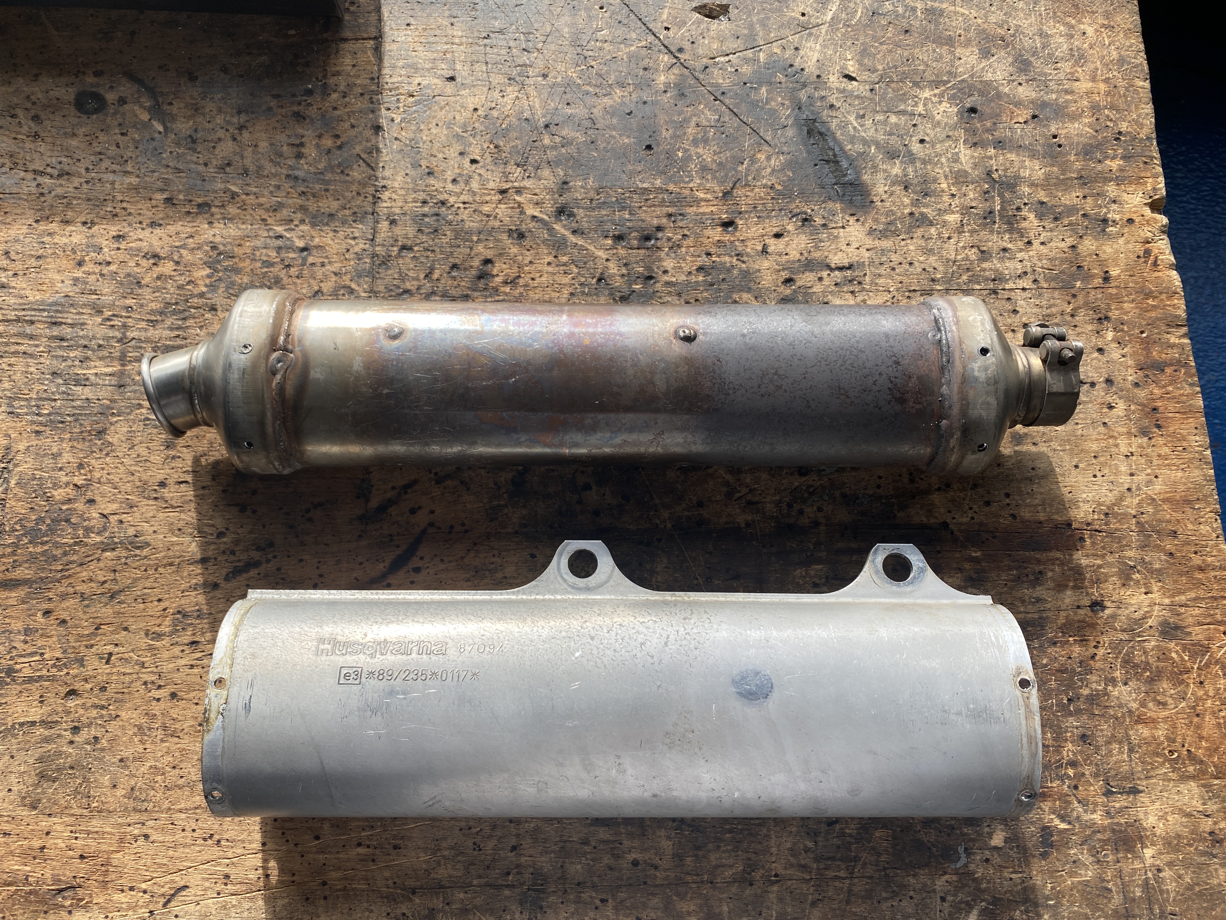

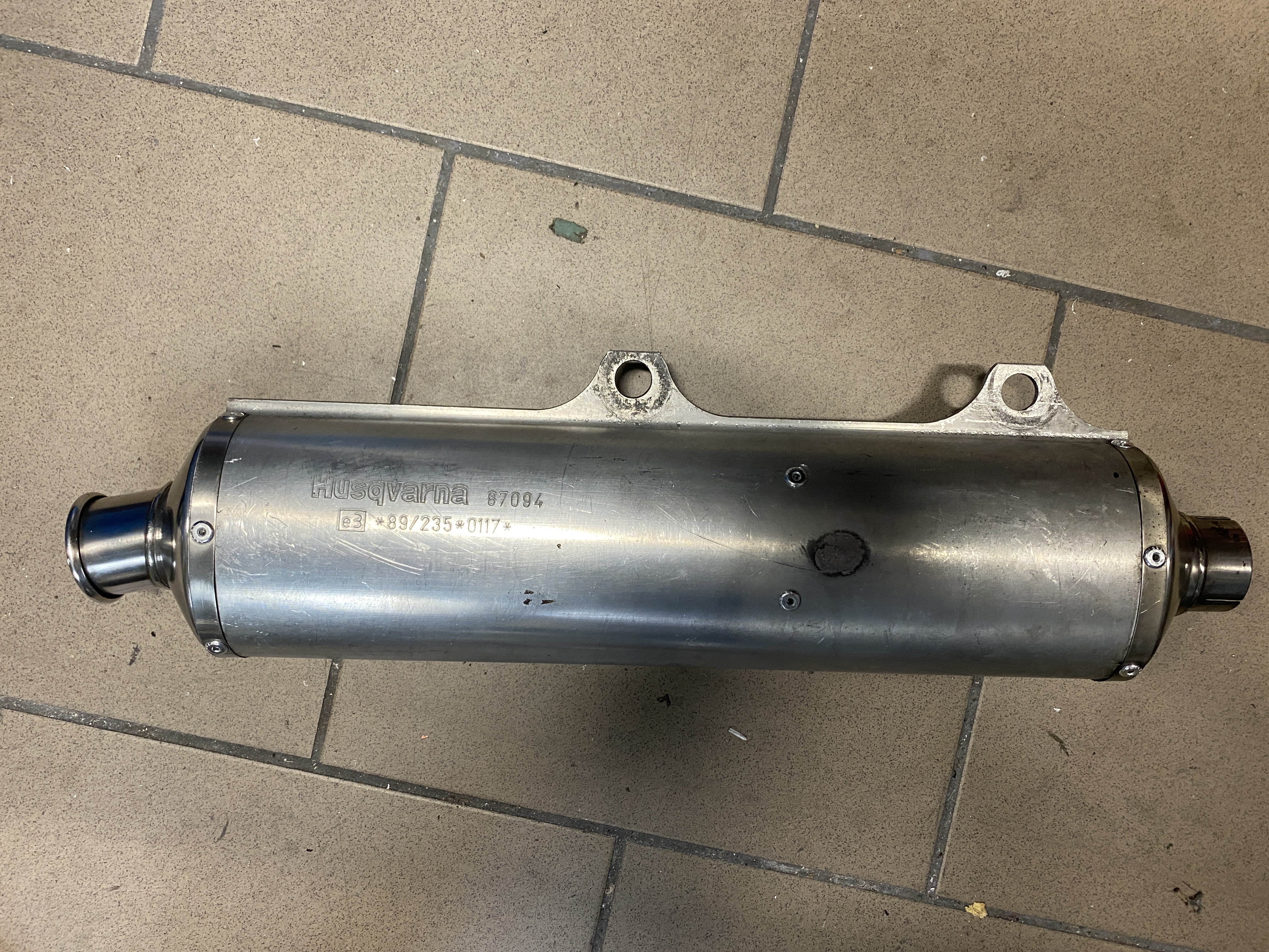

So ESD sind umgebaut.
Wie vorab schon beschrieben mal ein Bild vom Innenleben Dino Esd und Dual ESD.

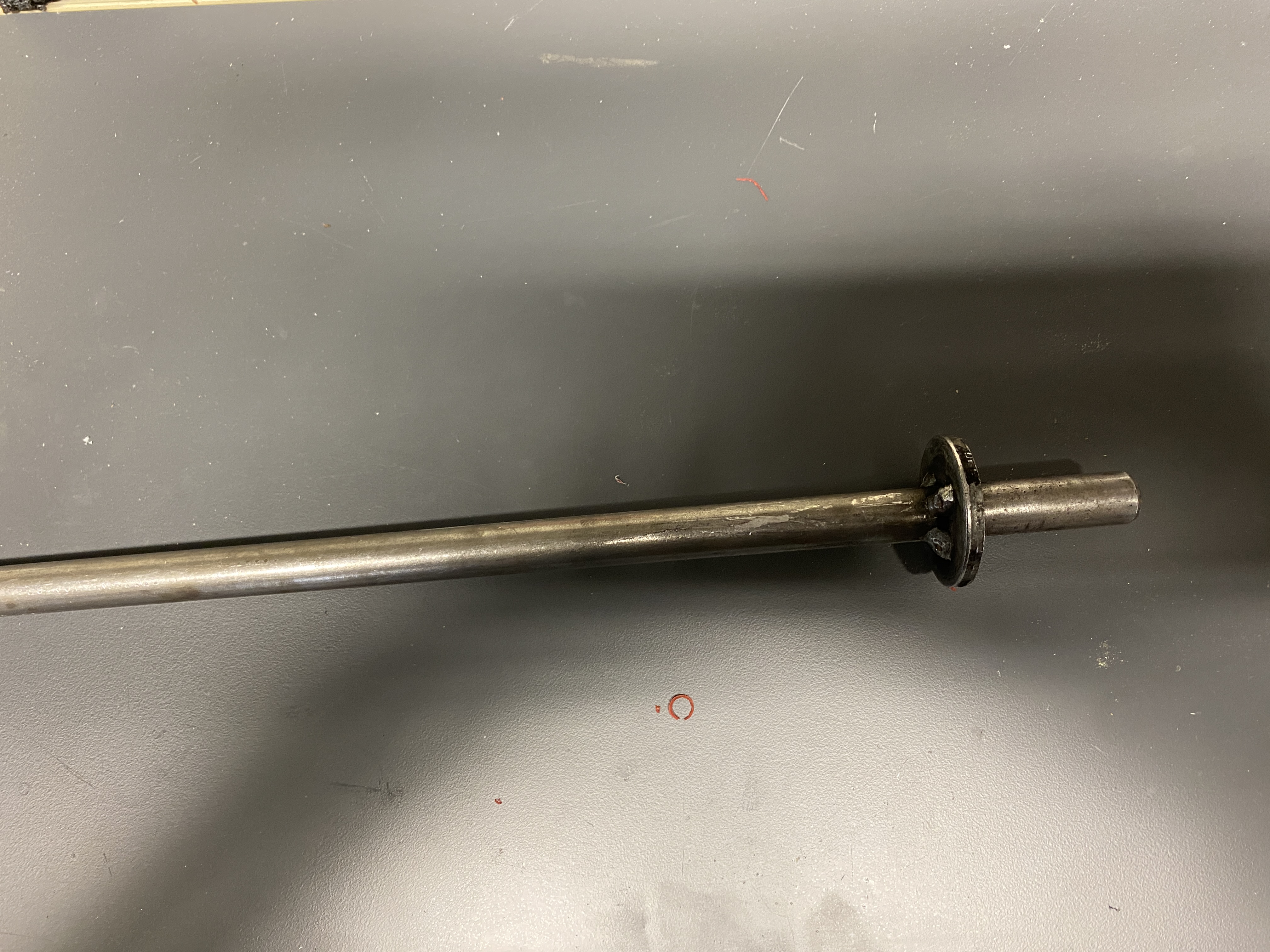

Dino Das zerlegen geht am besten wenn man die Endkappe zu Krümmer als ersten entfernt.
Habe dafür dieses Abziewerkzeug gebaut im die Endkappe aus der Aluhülle zu bekommen. Dann kann man mit einem Aluvollmaterial durch das Loch im hinteren Staublech bis nach vorne zur anderen Endkappe gehen und diese dann rausklopfen.

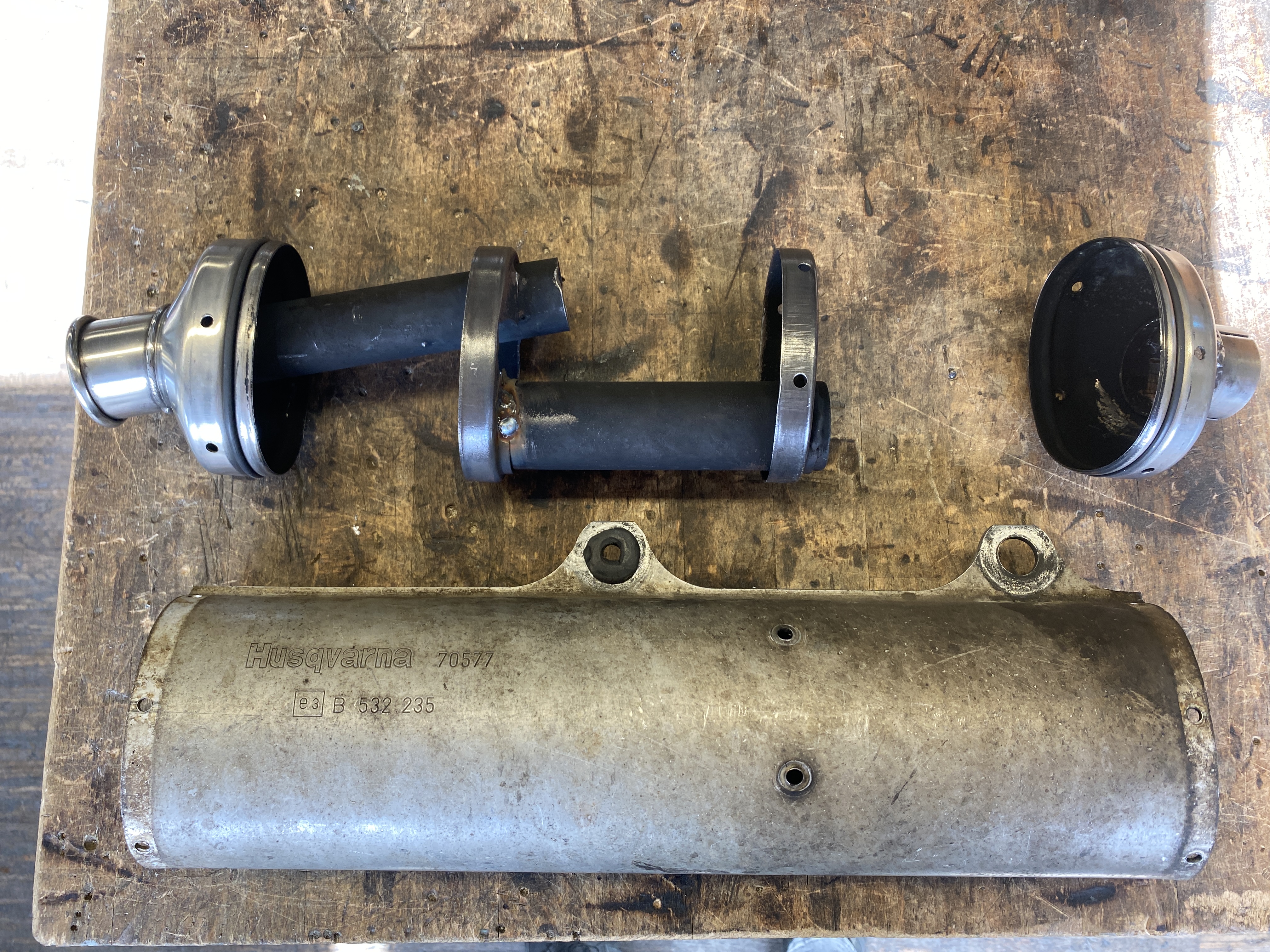

Innenleben Dual: Um das Innenleben von der Aluhülle zu trennen geht es am besten wenn man mit eine Holz gegen die hinter Endkappe schlägt, also mit dem Holz direkt auf den Bogen.
Normalweiße sollte dann das Inneleben langsam raus gehen aus der Hülle, sobald die ander Endkappe aus der Hülle ist und man somit schon das Innenleben sieht mit einem Metallinieal reingehen und immer wieder diese Glaswolle rauspopeln.
Sonst geht es euch wie bei meine ersten ESD, daß sich die Glaswolle aufgestaut hat und fast nichts mehr voran ging.
Wenn das aber macht gehts ganz gut.
Zum Schluß noch die Hülle von der Dual etwas ausschleifen und ich hab auch die Gummidichtungen etwas abgeschliffen damit dann alles wieder gut ineinander geht.
Dann wieder alles vernieten und fertig.
