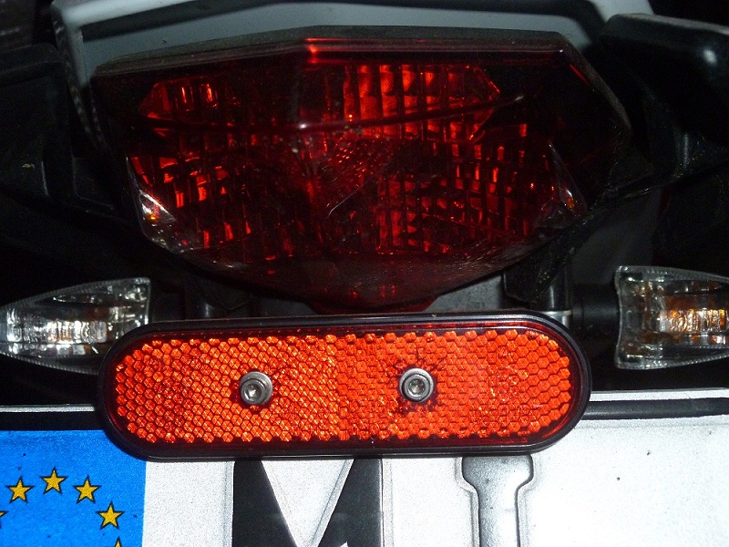

habe mir als warmduschender :h: -Fahrer ;-) nach den Diskussionen hier meinen MSR-KZH umgebaut. Eine Einstellung zwischen vorschriftmäßig und nicht schleifend konnte ich am Original nicht hinbekommen. Sind ein paar Alu-Frästeile notwendig geworden. Die Blinker müssten noch weiter nach außen gesetzt werden.
.. und der Reflektor verdeckt und hält die K-Beleuchtung.

Nipnap hat geschrieben: Was heißt hier umgebaut?
So wie ich das sehe ist vom MSR nichts mehr vorhanden.
vom MSR ist lediglich der Blechlappen für's Nummerschild abgeflext. Der ganze Rest mit der Verschraubung am Bürzel und die Blinkerhalter sind noch ursprungs Blechle-Konstruktion.
