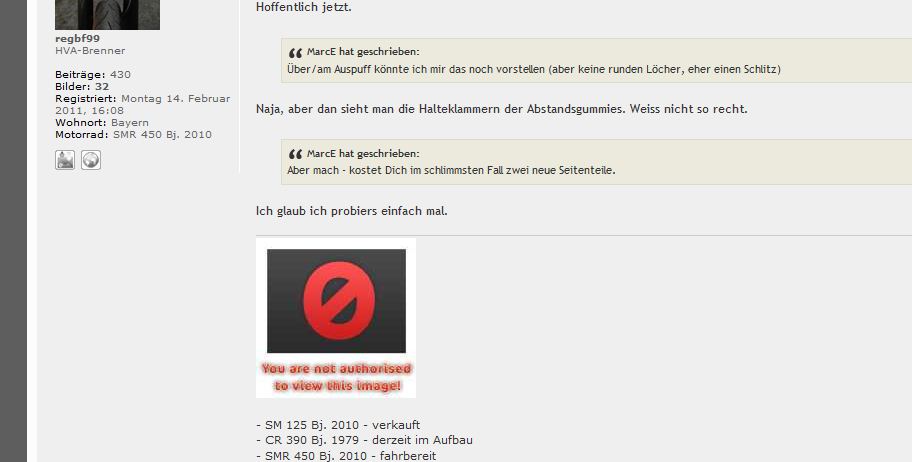

Re: Gitter
Hoffentlich jetzt.MarcE hat geschrieben:Deine Dropboxlinks gehen bei mir nicht
Naja, aber dan sieht man die Halteklammern der Abstandsgummies. Weiss nicht so recht.MarcE hat geschrieben:Über/am Auspuff könnte ich mir das noch vorstellen (aber keine runden Löcher, eher einen Schlitz)
Ich glaub ich probiers einfach mal.MarcE hat geschrieben:Aber mach - kostet Dich im schlimmsten Fall zwei neue Seitenteile.
Re: Gitter
Bei mir a net.... looks like this...MarcE hat geschrieben: Deine Dropboxlinks gehen bei mir nicht.
