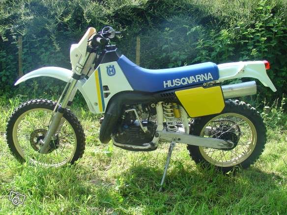

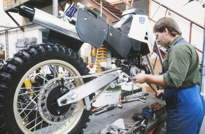

1987 im werk zusammen bau , so ein gerät an endtopf war da dran

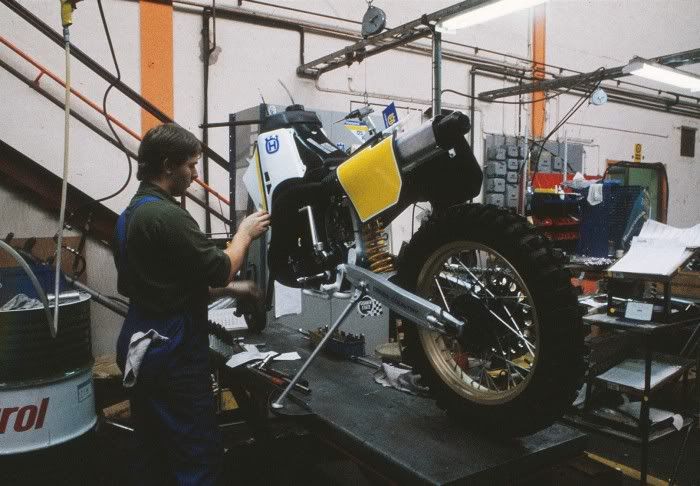

und hier eine 88 er die hat auch so ein gerät dran
schau immer wieder bei ebay rein und nicht nur in deutschland , in frankreich usw. weil sowas zu bekommen ohne das da einer was gemacht hat ist schwer
