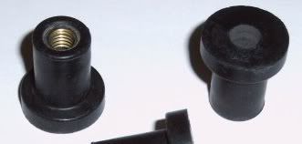

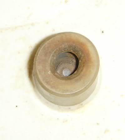

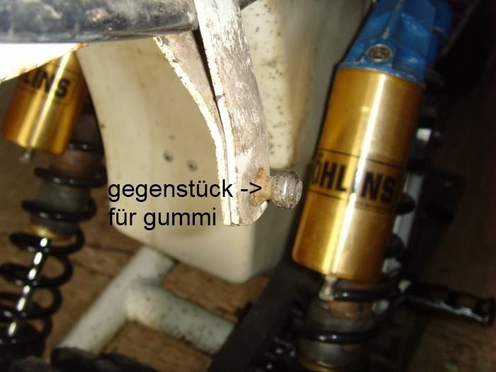

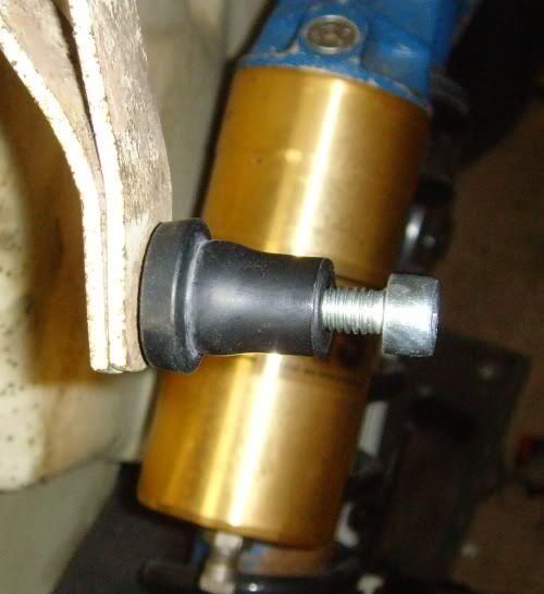

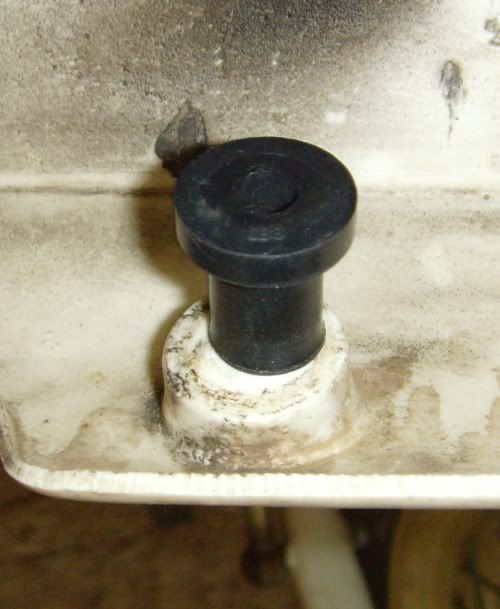

es gibt vielleicht ersatz von cagiva solche gummimuttern M6 , für unsere älteren huskys , für die seitendeckel halterung schaut euch das mal an , ich hab jetzt 5 stück bestellt kosten 6,79 euro inkl. versand ich denke das es klappt mit den cagiva gummis , wenn die gummimuttern bei mir sind wede ich das ausprobieren und hier nochmal schreiben ;-) , die schwarzen sind die von cagiva zum schrauben , graue husqvarna zum nieten .

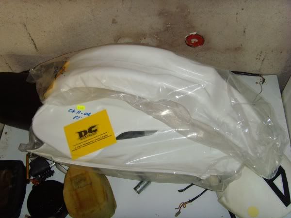

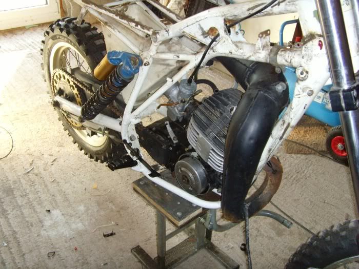

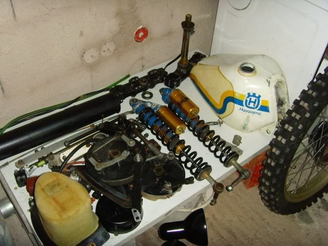

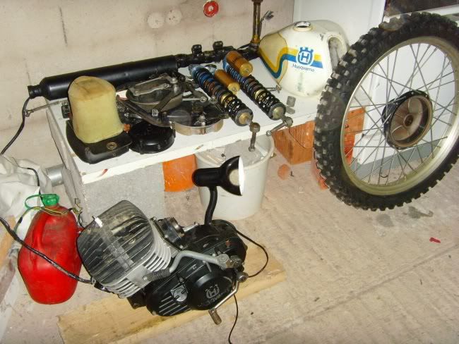

so langsam fange ich an die WR zu zerlegen , heute auch neue plastikteile bekommen , seitendeckel, vorderradkotflügel , sitzbezug ;-)
bilder fortsetzung folgt ;-) hinterradkotflügel und aufkleberkit kommen in den nächsten tagen

also die cagiva gummis passen :D :D ;-) ein wenig fett oder WD40 drauf und sitzen stramm :-) das gute daran ist das wenn jetzt der seitendeckel zu nah am auspuff ist , dann kann man den abstand mit scheiben ausgleichen und eine längere M6 schraube nehmen ;-) von der höhe sind die gleich wie die orginalen grauen.
gewinde M6 ist im gummi drin, also kein problem ;-)

HVA tom hat geschrieben:also die cagiva gummis passen :D :D ;-) ein wenig fett oder WD40 drauf und sitzen stramm :-) das gute daran ist das wenn jetzt der seitendeckel zu nah am auspuff ist , dann kann man den abstand mit scheiben ausgleichen und eine längere M6 schraube nehmen ;-) von der höhe sind die gleich wie die orginalen grauen.
Super, besten Dank dann werde ich da auch mal bestellen.

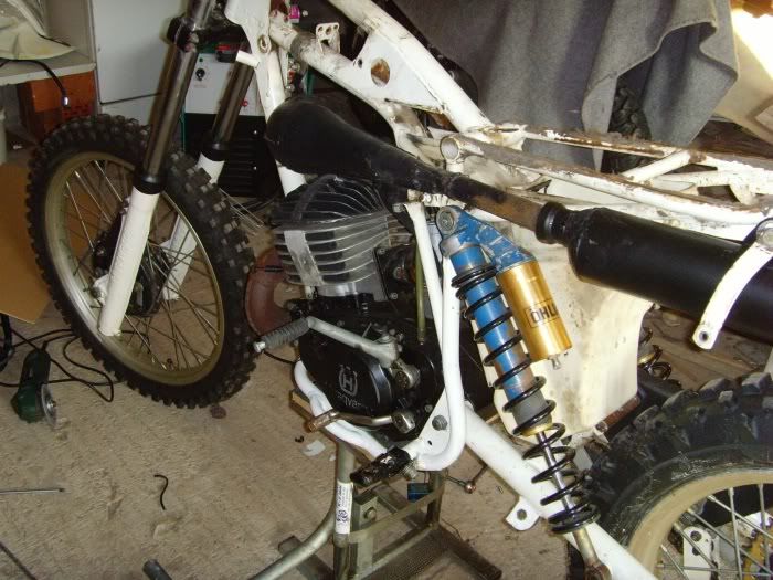

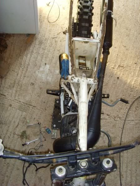

HVA tom
Beitrag von HVA tom »

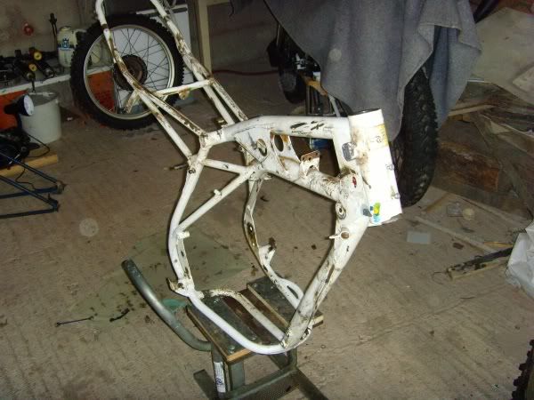

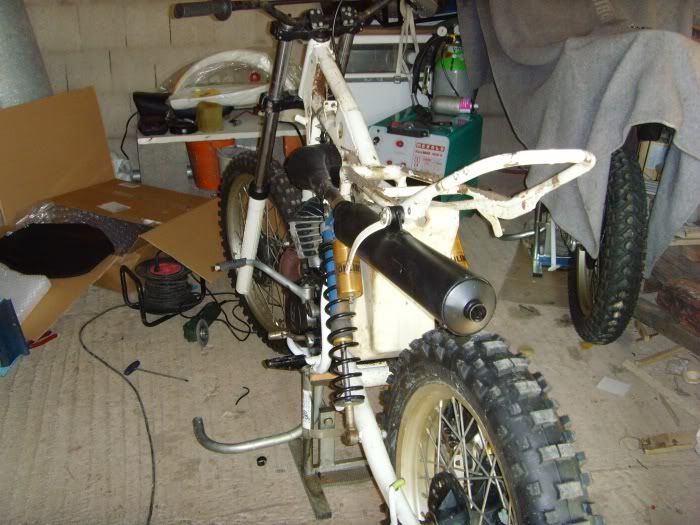

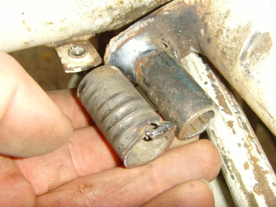

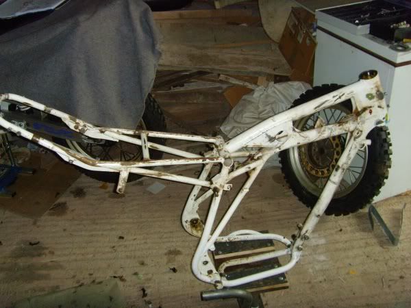

heute komplett zerlegt , an der schwinge hab ich schweißen müssen , eine neue spannfeder halterung für die große kettenrolle , die feder hat ganzschön gearbeitet wie man das auf den bildern sieht :-) am dienstag geht der rahmen/schwinge ins sandstrahlen ;-) neue schwingenlager und buchsen sind schon bestellt.Was ich noch entdeckt hab, die husky wurde für Frankreich gebaut (meine ich) auf dem typenschild alles auf Französisch und das lenkradschloß ist zwar die vorrichtung da nur zugeschweißt die öffnung mit einem ovalen blech ,und es geht kein 10 mm loch durch den lenkkopf :D
