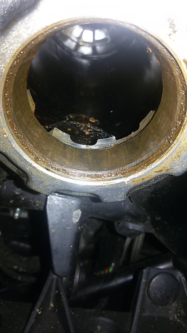

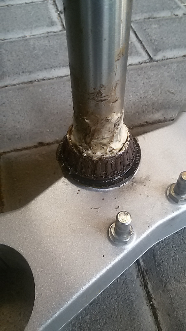

Sodele... ich nochmals
. Da ich in letzter Zeit viel um die Ohren hatte, bin ich gestern endlich dazu gekommen, mich um die NUDL zu kümmern.
Thema Lenkkopflager war angesagt. Was mich zunächst wunderte, war die Tatsache, dass ich die Nutmutter an der oberen Gabelbrücke
mit der Hand abschrauben konnte. Ich habe kurz überlegt, ob mit Anziehen das Prob vielleicht gelöst ist.
Dann habe ich mich aber dazu entschlossen, mal nachzuschauen. Also Lampenmaske runter, Reifen runter u.s.w
Und sie da.
Dann werde ich mal neue Lager bestellen
Und sie da.
- Lager2.jpg (327.72 KiB) 8901 mal betrachtet
- Lager.jpg (332.81 KiB) 8901 mal betrachtet

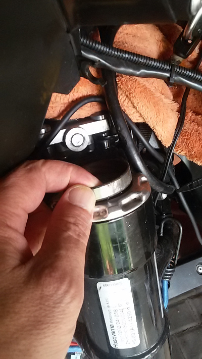

...das ist schon lange bekannt. Geht um eine Distanzscheibe, die im Ersatzteilkatalog falsch eingezeichnet ist. Geht um die untere Gabelbrücke. Macht allerdings auch überhaupt keinen Sinn, weshalb man das beim Einbau eigentlich merken sollte. (die Distanzscheibe ist über der Dichtung angeordnet - richtig ist natürlich darunter).
Siehe Bild unten: Geht um die Pos. 7
- Untere Gabelbrücke - falsche Position Distanzscheibe.JPG (40.63 KiB) 9111 mal betrachtet

Das Fahrverhalten ließ mir nun keine Ruhe. Es war Handlungsbedarf angesagt.
Beim Öffnen der oberen Gabelbrücke stellte ich fest, dass die Nutschraube, üblicherweise mit 10NM angezogen, mit der Hand abzuschrauben war.
Ich habe kurz überlegt, ob dies der Fehler ist. Dann dachte ich mir: Nun kannst du dir auch mal den Rest anschauen.
Da hatte Bernd eine gute Idee.
Tja… da war mir einiges klar. Am gleichen Tag noch Ersatz bestellt (mit Versand 42 Euronen)
Nun tauchte die Frage auf: Selber machen oder nicht?
Videos über den Tausch der Lager habe ich genug gesehen. Eigentlich sollte es kein Problem sein, es selber zu machen.
Auch ohne spezielles Werkzeug.
Also… die Lagerschalen müssen raus. Vorsicht mit langen Schraubendreher und Hämmerchen versucht, sie aus dem Lenkkopf zu treiben.
Mist, geht nicht. Ich wollte ja auch keinen Schaden verursachen.
Also Termin für die Schrauberwerkstatt gebucht.
Am letzten Freitag fuhr ich aus der Firma kommend in die Garage und schaute mir die NUDL an. DAS MUSS DOCH GEHEN.
Also ein massives Eisen und `nen dicken Hammer genommen… und siehe da… draußen waren sie.
Nun war der „Point of no Return“ überschritten, da die NUDL jetzt nicht mehr zu transportieren war.
Ich entschloss mich, die untere Gabelbrücke bei den Schraubern abzugeben (liegt schon da). Sie pressen das neue Lager ein.
Ich müsste das Lager mangels Abzieher mit Hammer, Meißel, Schraubendreher und viel Gewalt lösen.
Das mache ich nicht. Ich fürchte, dass ich das nicht ohne Schaden hinbekomme.
Den Rest mache ich selber.
Zum Eindrücken der Lagerschalen habe ich mir eben eine Hilfe gebastelt:
Eine Gewindestange auf Länge geschnitten, zwei Metallplatten mit der entsprechenden Bohrung versehen.
Mittels Schrauben an jedem Ende werde ich die Schalen Eindrücken.
Für die letzten mm setze ich die alten Lagerschalen dazwischen.
Ach ja… werde noch den Tipp beherzigen und die neuen Schalen für ein paar Stunden in den Froster legen.
Sollte so klappen.

Aber die richtige Arbeit wartete auf mich. Ich muss zugeben, dass ich kurz davor stand, aufzugeben.
Die Lagerschalen wollten einfach nicht rein.
Wie ich schrieb, nutzte ich eine 10mm Gewindestange, um die Schalen in den Lenkkopf zu pressen.
Die Unterlegscheiben erwiesen sich als Glücksgriff, da sie mit ihren 50mm genau in die Öffnung des Lenkkopf passten.
Beim Anziehen der Schrauben gab eine auf und die Unterlegscheiben bzw. das Metall zogen sich mittig ein.
Die Lagerschalen bewegten sich irgendwann keinen Millimeter. Mist.
Habe dann versucht, sie mit einem Plastikhammer einzutreiben… nichts tat sich.
Der Hammerkopf zeigt nun leichte Auflösungserscheinungen.
Also… nochenversuch.
Ich besorgte mir eine 14mm Gewindestange mit massiven 50mm Unterlegscheiben und einem dicken Pfostenträger, den ich mit der Flex zurecht schnitt.
Statt beide Schalen gleichzeitig einzuziehen, zog ich eine nach der andern ein. Was soll ich sagen… es ging wie durch Butter.
Anschließend feierte ich eine Einfettorgie und nun muss ich alles nur noch zusammenbauen, Probefahrt machen und ggf. die Nutmutter anders anziehen. Da ich sie mangels Aufsatz nicht mit dem Drehmomentschlüssel anziehen kann, ist Gefühl gefragt.
