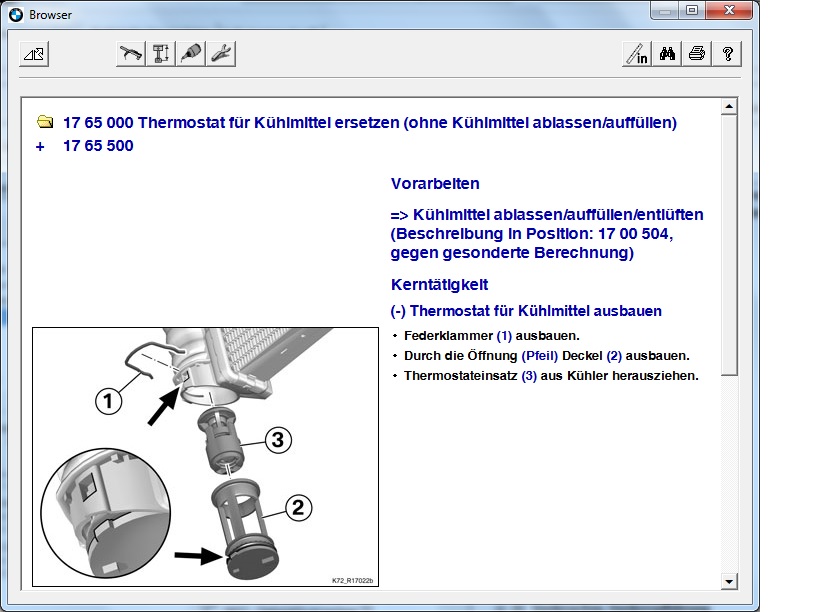

F0117375 hat geschrieben:....
F) Thermostat aus dem Kühler ausbauen (Klammer unten) und im Kochtopf auf Funktion prüfen.
ergänzend noch die Bebilderung aus BMW RSD:
RSD F-K7x
RSD F-K7x
Tschau
Jojo
