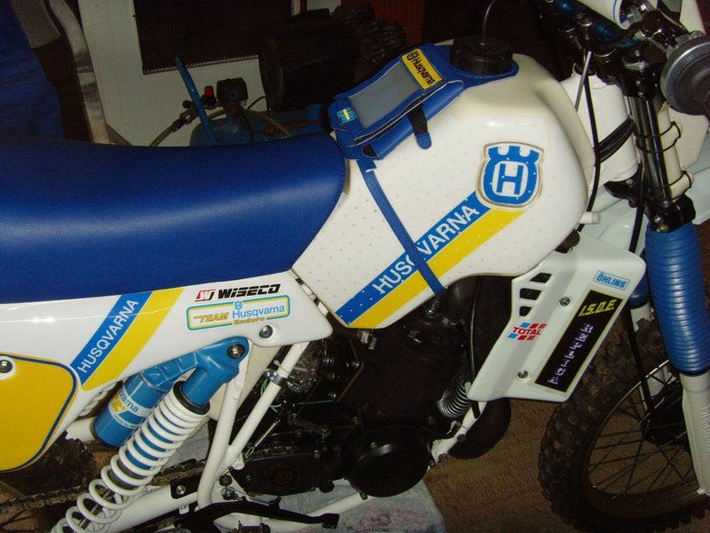

hallo ralph , orginal waren die weiß , mir gefällt blau , passt zum anderen gut dazu :-) schönere bolder wo die aufkleber drauf sind usw . mach ich noch ;-)

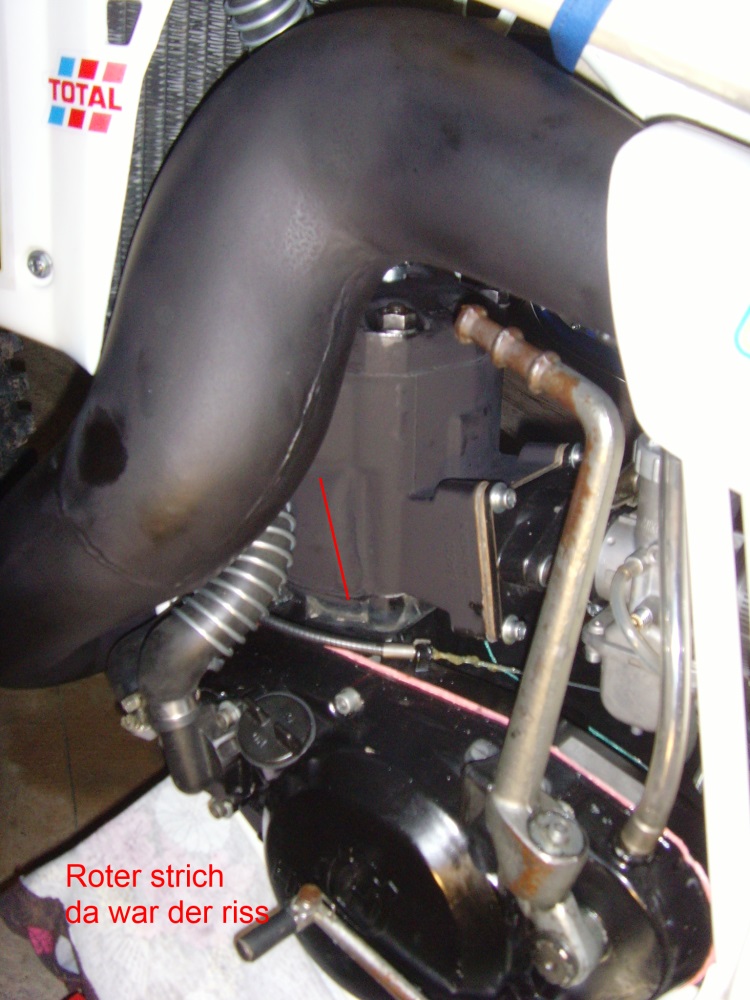

schon lange nichts mehr geschrieben hier wie es meiner husky geht :mrgreen: also im frühjahr ´13 ist sie schon gelaufen 1 std. auf einmal schaue ich runter :shock: seitlich am zylinder ein riss das gemisch mit kompression kamm aus dem riss raus :keks: , also wieder alles verlegt , dann gleich komplett , alle lager gewechselt, simmerringe , das pleuel nachgeschaut den bolzen rausgepresst war noch alles ok. , zylinder geschweißt ( das eine bild mit dem roten strich auf dem zylinder , da war der riss) , so und jetzt ist sie fertig ;-) an alle die schon mal geschrieben haben warum der zylinder nicht lackiert ist , jetzt ist er lackiert :prost: und die tank tasche ist drauf was mir der Ducman aus dem Offroadforum genäht hat :hva: die katz hat auch noch was bekommen :mrgreen:

Klasse das die Reparatur geklappt hat.Mit der blauen Kotiverbreiterung hat was :Top: Bin schon am überlegen ob ich bei meiner 300er auch einen Blauen anbring,falls es den gibt für die KTM.
Und mit schönen Aufkleber von Assen,so ist richtig :sabber:

Hi Ralf , der aufkleber ist deine arbeit , vielen dank :prost: :hva: :heba: die blaue verbreiterung ist von cemoto ( acerbis nachbau) ich wollte 2 stück kaufen , der verkäufer bei ebay hatte nur noch eine :-? du musst nach cemoto schauen.
na ja die reperatur wäre schon lange geschichte , mein kollege der die zylinder und schweißarbeiten macht war lange krank , und ich wollte ihn auch nicht stressen ;-)
