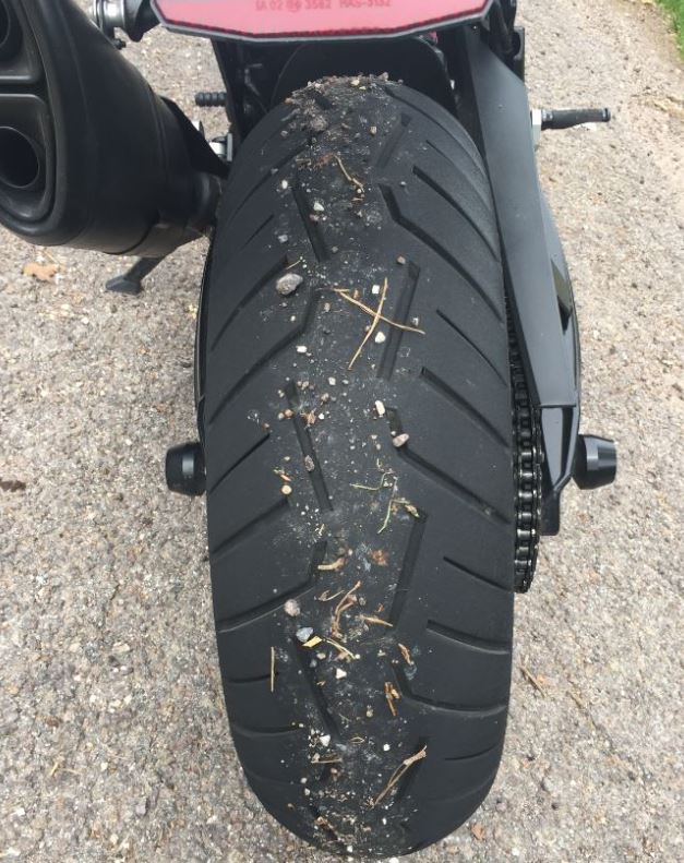

So...hier nun mal mein erstes Fazit zum neuen CRA3.
Habe jetzt knapp 2000 km runter und davon knapp 1600 sehr zügige Kilometer in den Dolomiten. Reifen hat noch 5,5 mm Profiltiefe hinten, was bedeutet, dass die knapp 2000 km also 1,6 mm gekostet haben. Wenn man das nun hochrechnet, dann ist der Reifen für 6500-7000 km gut.
Das Fahrverhalten ist einfach nur Klasse. Hatte keinen einzigen Rutscher und auf 1600 km im Dolomitenkerngebiet bekommt man so ziemlich jede Art von Kurve und Straßendecke unter die Räder. Grip in meinen Augen mehr als genug vorhanden. Handlichkeit ist wie schon Conti bekannt überragend, lenkt deutlich leichter ein als der M7RR ohne Präzision missen zu lassen. Eigendämpfung (bekanntermaßen wichtiger Punkt auf der Nuda ist ebenfalls sehr gut). Aufstellmoment ist ok. Nassgrip kann ich noch nicht viel sagen, da ich nur zweimal kurz auf feuchter Straße gefahren bin (Wetter war zum Glück gut).
Für mich aktuell DER Reifen für die Nuda.
(unten auf den Bild sieht man auch schön den "Klebeeffekt")

Danke Markus für dein Feedback.
Wir waren in ADR und der M7RR war von meinen Fahrkünsten gelangweilt...
Werde aber wegen der Laufleistung den CRA3 auch mal versuchen.

...für die Rennstrecke ist der M7RR sicher besser geeignet, als der CRA3.
Wie lange hat der M7 denn bei Dir gehalten Stephan? Bei mir war der jeweils nach 4000 km fertig (auch auf der Duke).
Re: Reifen
Eher 4.500km aber 6.000 sind hier schon besser...
