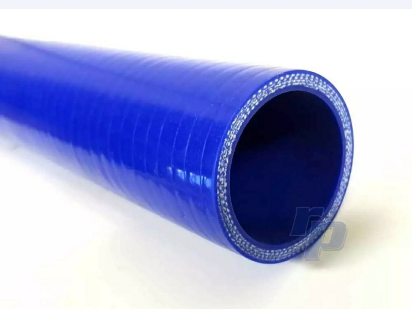

Rinor95 hat geschrieben: 22.04.20 - 08:26 ...ich habe auch ein silikon schlauch zwischen vergaser und ansaugstutzen...
Das ist dann leider die schlechteste Variante der Übergänge vom Vergaser zum Metallstutzen. Dann lieber mit dem Vergaser sauber und ohne störenden Übergang direkt in den Metallstutzen und per Isolierflansch den Stutzen am Zylinderkopf verbauen.
Wieso sollte das falsch sein wen das original auch aus Gummi ist ? Was sind die nachteile oder argumente das es nix ist ?

:hva: so ein schlauch

Beim originalen Stutzen z.b., da geht ja der Vergaser Innendurchmesser sauber in den Gummi vom Ansaugstutzen über, denn der Gummi ist im vorderen Bereich abgesetzt. Bei deiner Variante geht dein Verbindungsschlauch außen über beide Stutzen, was innen an den Übergängen vom Vergaserflansch zum Ansaugstutzen zu störenden Absätzen führt. Hättest deinen eigenbau Stutzen so ausgelegt/abgesetzt wie den originalen und dann den Schlauch drüber montiert, das fände ich besser. Nur brauchts dann eben, wie schon erwähnt, einen Isolierflansch zwischen Ansaugstutzen und Zylinderkopf. Ich passe selbst den originalen Ansaugstutzen noch an den Übergang zum Zylinderkopf an. Beim originalen Ansaugstutzen bildet sich im angezogenen Zustand innen ein Gummiwulst, weil der Stutzen beim Anziehen etwas gequetscht wird. Funktionieren wird dein Variante aber mit Sicherheit auch.

:hva: ja das macht sinn was du da sagst ich habe den ansaug stutzen so angepasst das innendurchmesser vom vergaser zu innendurchmesser vom ansaugstutzen passt das silikonschlauch oder turboschlauch ich nur dafürda um es amzudichten und den vergaser in diese position zu halten . Ich schau mal ob ich den anschaugstutzen verändern kann das kein absatz entsteht wen ich die zusammen verbinde .
