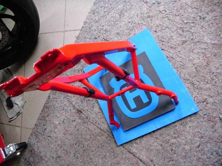

Re: dezenter Optimierungsbedarf an ... NUDA 900 & R
Beitrag von Roumoro »
Salü Toschi & .......UNS :hva:
Der Heckrahmen zieht bekanntermaßen ja gerne, satt Wasser in ALLE tragenden Rohre.
Dies geschieht durch die komplett offenen achternen Enden der Rohre, sowie durch Bohrungen die an den Schweissverbindungen (Stößen) serienmäßig eingebracht sind. Blöderweise sind teils die eingeschweißten Gewindebuchsen auch ein Garant für Wassereintritt, der sich schön verteilen kann.
Habe nun die Enden durch 1mm Blechzuschnitte via WIG verschlossen.
Wichtig war mir noch, die SAU-Nähte am Heckrahmen etwas zu cleanen & abschliessend einen ROT-Ton pulvern zu lassen, der möglichst nah an das HUSKY-Rot heranreicht.....
Thats it.... incl. einer unfassbaren Inkompetenz von FACHBETRIEBEN bei diesem BAUABSCHNITT :kadw:
:hva: :hva: :hva:
Grüße & Ciao
Roumoro

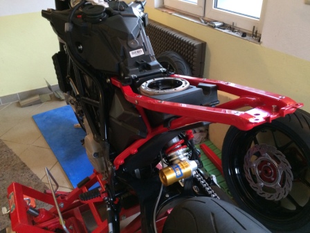

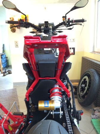

Gestern mit Roumoro auf einer Regionalen Motorradmesse gewesen und danach noch in die Kreativwerkstatt. :hva:
Das wird was. :Top:
WWR
