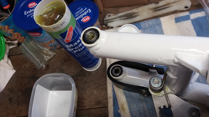

mess die dicke deiner O-ringe dann weisst du wie weit die lager eingepresst werden.

Gut dankeschön, also sozusagen O-Ring ziemlich genau auf Rohrabschluss.

Re: Eine 83er WR240 in Ostsachsen angekommen !
Wieder Rückschlag. 2 von den Aussenlagern musst ich einkleben. Da war soviel Luft als wenn man ne Salami in ein Ofenrohr steckt
Also Schwinge nicht eingebaut heute. Das muss erst aml trocknen. Dafür noch die Federbeine zusammen gebaut und Schleifschutz geschnitten. Könnte etwas weich sein das Material, na mal sehen. Morgen gehts weiter, hatte auch nur 2 Stunden Zeit.
Das mach ich bei Gelegenheit und muß ich erst besorgen. Ich denke eh, daß mein Kettenschleifer nicht lang hält.
Ansonsten bin ich heut in der Mittagspause ein für meine Verhältnisse ganzes Stück weiter gekommen und es hat richtig Spass gemacht wenn alles so klappt wie geplant.
Schwinge schwingt wieder locker und lautlos obwohl die Achse angebrummt ist wie der Teufel. Am Rahmen innen hab ich noch dünne Scheiben beigelegt.

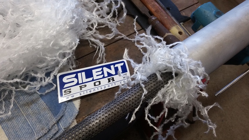

Das nächte soll der ESD sein. Die drei Schrauben hinten hab ich ab, komm aber nicht weiter und will nix zerrammeln. Wie ist er aufgebaut? Wie zerleg ich ihn schadfrei? Bekomm den Deckel hinten nicht ab....
Rausziehen geht nicht? Normal sollte das aber so sein, dass die eingesetzte Endkappe nach ausziehen kannst--das ist ein ESD von Jörg gemacht--hast schon mit "sanfter" Gewalt probiert.
Nein noch keine Gewalt Jürgen, weder harte noch weich
Mach ich morgen mal auf der Arbeit. Vorher leg ich Ihn in Solvent. Villeicht ist was festgebacken ...
Wer ist Jörg?
Ahh, na falls es nicht klappt, könnte man Ihn vielleicht mal fragen ...
Edit: hat geklappt, war allerdigs so verkokt, das alles sehr fest war. Und überhaupt, also das war ja sowas von keimig und süffig ... Äääksss
Gut das ich das nicht zu Hause gemacht hab. Gedämpft hat da sicher auch nichts mehr, das Siebrohr ist zu und die wolle hatte eine feste Kruste drumrumgebildet. Fotos lass ich mal lieber ....
Das Siebrohr muss ich ausbrennen, sonst wird das nix. Dämwolle werd ich auch noch mal nachordern, ist ganz schön was drinne. 250g hab ich zur Zeit nur da.
Dann Angestrahlt, gefärbt und mein erstes mal gestopft. Es waren 250g Wolle, bisl ist über. Keine Ahnung ob ich zu locker gestopft hab. Wird sich sicher irgendwie zeigen.
Statt des 35x4 O-Rings wollt ich 5mm Asbestschnur benutzen. Das muss dort unbedingt dicht werden, sonst versaut das alles. Gibts eigentlich sowas wie Asbestband? Dünn?
