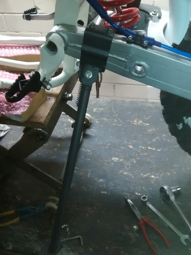

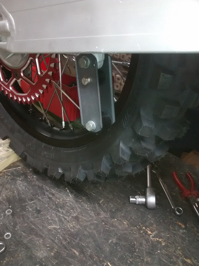

Hab endlich geschafft den Seitenständer ordentlich zu machen.
Hier Seitenständer, die Zweite:
Und der Kettenspanner ist auch fertig.
Re: Neuaufbau Husqvarna TE350 Bj.91
Verfasst: 03.03.17 - 00:00
von Firebeast
@ Joe
Sieht gut aus :Top:
Hast Du oben Gewinde in die Schwinge geschnitten?
@Husky430CR
Jürgen, ich hab Dich nicht vergessen ... aber der Lasermann mich ... :evil:
Ich will Ihn aber nicht zum X-ten Mal fragen, da komm ich mir echt blöd vor. Der kann mich jetzt mal ...
Ich werde dieser Tage mal so nen Online-Laser-Fritzen anfunken. :prost:
Verfasst: 03.03.17 - 20:09
von DerMüdeJoe
Firebeast hat geschrieben:Hast Du oben Gewinde in die Schwinge geschnitten?
Wo meinst du denn? An der linken Plastikklemme der Bremsleitung?
Da hat der Vorbesitzer beide Schrauben abgerissen, die hab ich ausgebohrt und ein größeres
Gewinde reingeschnitten. Hab dann eine Gewindestange reingeschraubt und verklebt welche halb M6
und halb das alte Gewindemaß hat. Deswegen die Muttern drauf. Etwas umständlich aber die alten Plastik-
halter haben ein aufbohren nicht mehr hergegeben.
Sonst hab ich da nirgendwo neue Gewinde reingeschnitten.

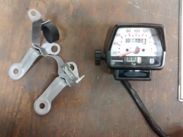

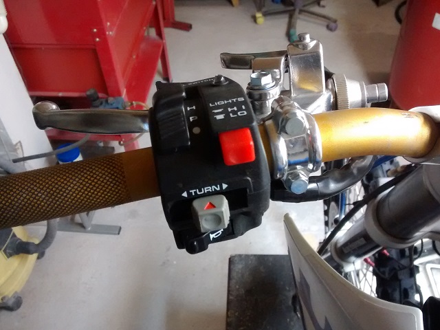

Wieder ein paar Kleinigkeiten erledigt.
Aus zwei Tachos einen guten gebastelt und einen neuen Lenkerschalter angepasst. Der alte
war nicht mehr zu retten, leider. Der neue kommt dem alten in Optik und Funktion sehr nahe.

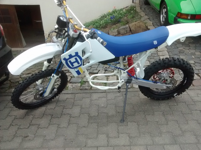

Bei dem schönen Wetter musste ich mir die TE mal bei Tageslicht angucken. Also runter von der
Bühne und hoch geschoben. Letzten Wochen nur ein paar Kleinigkeiten geschafft. Tacho ist montiert, Frontfender
auch und den Seitenständer so optimiert, daß er auch TÜV konform selbst einklappt.
Bin grad auf der Suche nach einer heilen Lampenmaske. Motor wird demnächst eingebaut und dann wird sie
hoffentlich im Mai TÜV fertig sein.
